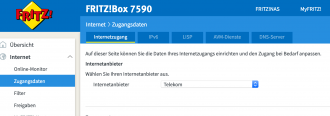

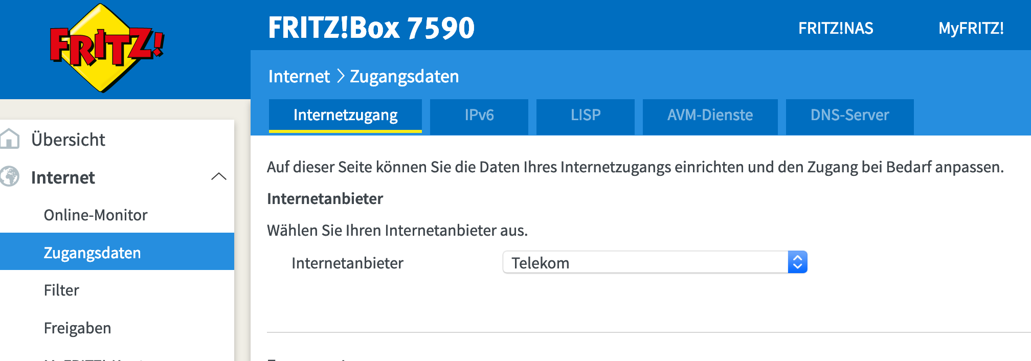

    Habe auch mal bei meiner Fritte 7590 nachgeschaut, da fehlt auch der Reiter.
    Hab aber noch diesen Link gefunden:
Name: Bildschirmfoto 2019-02-22 um 18.46.00.png
Ansichten: 723
Größe: 120,8 KB
