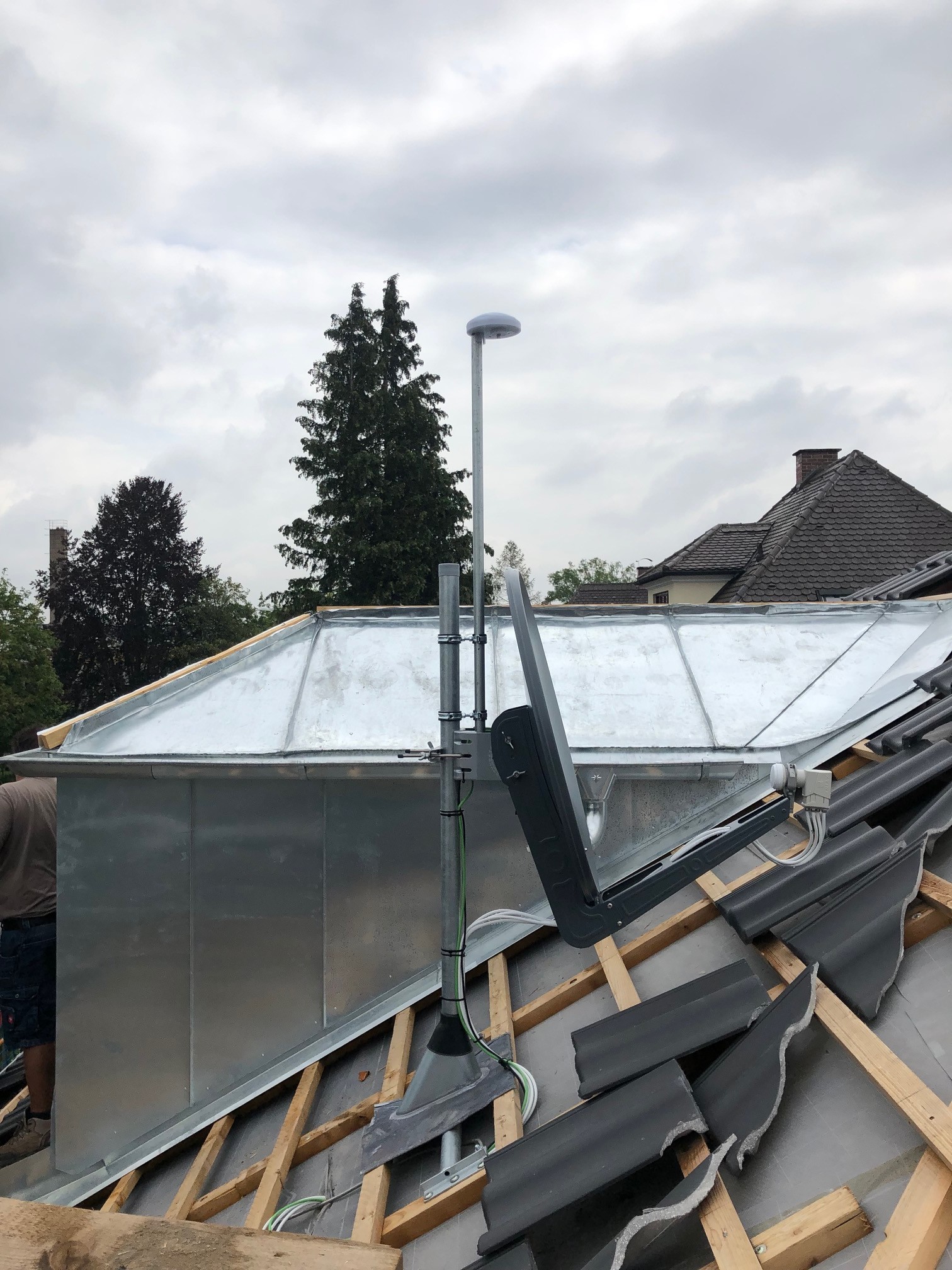

          Ich habe mich für folgendes Produkt entschieden.
          Jung 2225WSU KNX Wetterstation Universal
          Die hat meines Erachtens die meisten Werte die sie liefern kann......
          Bild der Befestigung anbei.
          War gar nicht so einfach die Wetterstation zu befestigen.
          Wollte die auf dem Dach haben, da dort der Wind von allen Seiten perfekt hin kommt.
