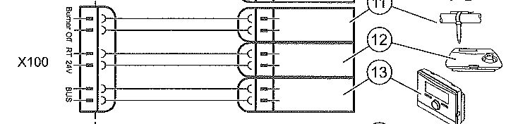

          Die Cloud-Heizungssteuerung von Vaillant hat, soweit ich in ein paar Minuten gesehen habe, keine zugängliche API.
          Ich habe aber das gefunden, nämlich ein eBus-Interface und - z.B. am LoxBerry - ein eBus->MQTT Service.
          Guten Morgen zusammen, nun ist meine neue Heizung "Vaillant ecoTEC" eingebaut. Als Steuerung ist die VRC 700 eingebaut. Da konnte ich es doch nicht lassen und habe mir den "https://www.esera.de/shop/ebus/135/1-wire-hub-platine?c=20" bestellt. Zur Verkabe...
          Also LoxBerry drauf, eBus->MQTT drauf, MQTT-Plugin drauf, und die Daten sind in Loxone.
          Dafür musst du dir aber schon etwas Zeit nehmen, die eBus-Einbindung ist wohl nicht ganz "Plug&Play".
          Einfacher ist wohl ein zweiter Außenfühler :-)

          Danke Christian,
          das wäre natürlich die perfekte Lösung und ich hätte gleichzeitig meine Heizung in Loxone integriert.
          LoxBerry läuft bei mir und 80€ für den eBus wären auch okay.
          Aber leider bekomme ich das selbst niemals hin da ich kein Elektriker bin ☹️
