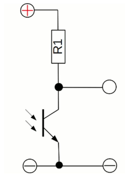

    Soweit ich dass verstanden habe wäre der Vorwiderstand RV/R1 22kOhm bei 24V für den Spannungsteiler.
    0-10 Anschluss der Loxone kommt auf den Anschluss wo der Braune am Widerstand drauf kommt in deiner Abbildung (andere Abbildung der mittlere Anschluss) und misst den Spannungsabfall im Bereich von 1,211V bis 2,233V (also nicht sehr viel)
    Klicke auf die Grafik für eine vergrößerte Ansicht  Name: Sensor2.JPG Ansichten: 0 Größe: 4,5 KB ID: 198682Klicke auf die Grafik für eine vergrößerte Ansicht  Name: sensor.JPG Ansichten: 0 Größe: 18,5 KB ID: 198681
    Um sicher zu gehen würde ich vorher mal messen ohne Loxoneanschluss ob die Werte plausibel sind.

      Hallo Alex,
      genau so habe ich es auch interpretiert und in meinem E-Plan eingezeichnet. Es war mir einfach zu einfach. Danke für die Antwort.

    Den Anschluss würde ich auch so interpretieren. Was ich mich vielmehr Frage ist, ob man verwertbare Ergebnisse bekommt bei der geringen Spannungsdifferenz. Insbesondere wenn dann noch ein paar Meter Leitung bis zur Loxone dazwischen kommen.
    Macht es ggf. Sinn einen einen Wandler dazwischen zu setzten der das Signal noch mal 5 o.ä. Multipliziert?

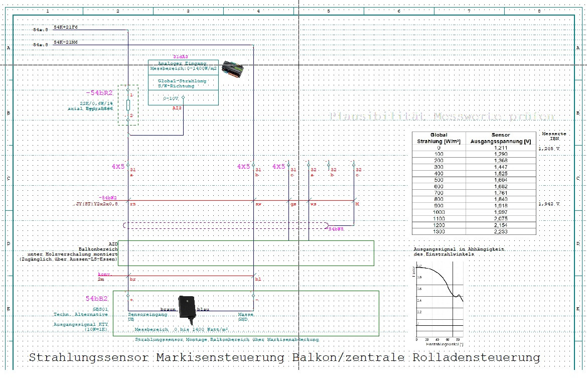

      Hallo Miteinander,
      falls von Interesse im Anhang mein Elektroplan zum TA-Strahlungssensor.
      Übrigens seit meiner Fehlerbeseitung am Anschluss funktioniert mein verbauter Sensor Zuverlässig. Nachteilig ist vielleicht, bei meiner horizontalen Sensorausrichtung dass er die Wintersonnenstrahlung nur bedingt detektiert.
      Gruß Michael
      LoxBerry-Nutzer: Stats4Lox,
      Testserver: 2xMS-GEN1
      • Michael Sommer
        Michael Sommer kommentierte
        Meine Kabelllänge zwischen Verteiler und Geber liegt irgendwo bei 14-15m. Verkabelt wurde mit JY(ST) 2x2x0,8. Neben der Geber-Tabelle habe ich meine gemessenen Spannungswerte bei der Inbetriebnahme dokumentiert. Funktioniert.

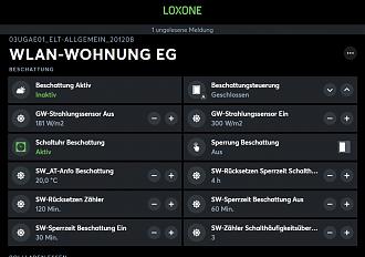

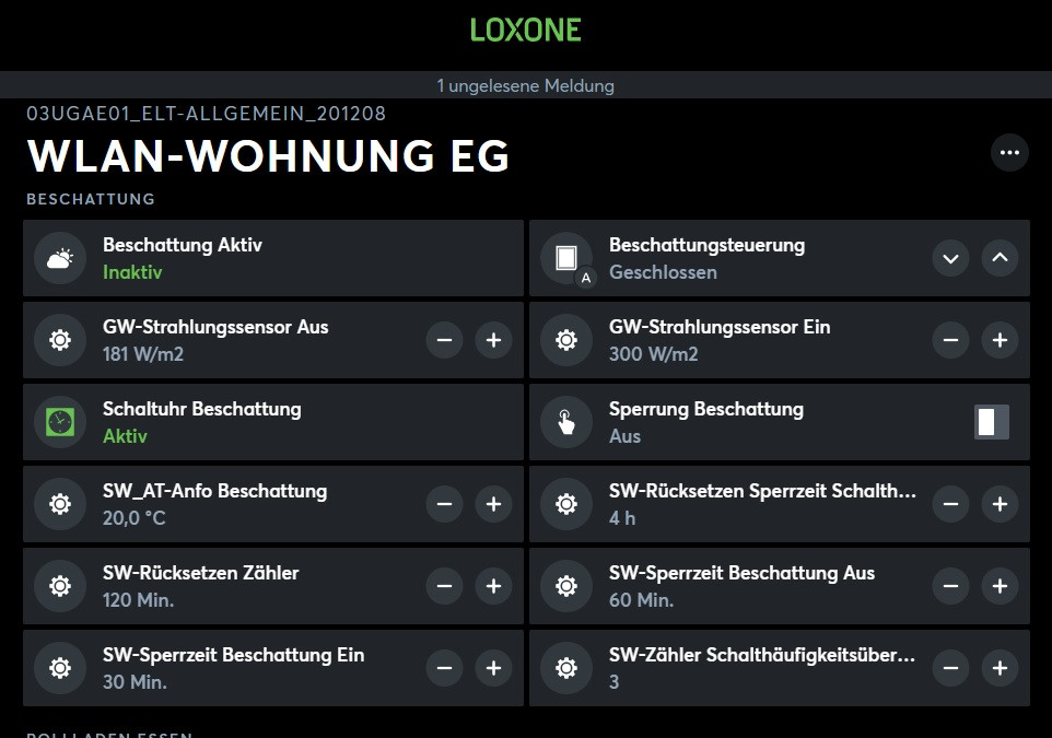

        Jetzt muss ich nur noch rausfinden, ab welcher Strahlungs-Leistung ich beschatten möchte. Ich habe mir erst mal einen VI (analog) gebaut, um den Grenzwert aus der App verändern zu können. Abgeschaltet wird die Beschattung dann erst, wenn die Strahlung länger unter 100W / m2 gefallen ist. Mal sehen!
    • Michael Sommer
      • 1956
      Vossi
      Ich habe einmal meine Visualierung zur Info nachfolgend eingestellt. Da findest Du u.a. meine Einstellparameter zur Markisensteuerung. Was hier nicht aufgeführt ist sind die Zusatandsmeldungen für Regen und Wind. Die habe ich auf einem zentralen Visu-Bild platziert. Bei Verriegelung wird im Fenster "Beschattungssteuerung" ändert sich der Meldetext auf "Sicherheitsabschaltung (Textfarbe rot)"

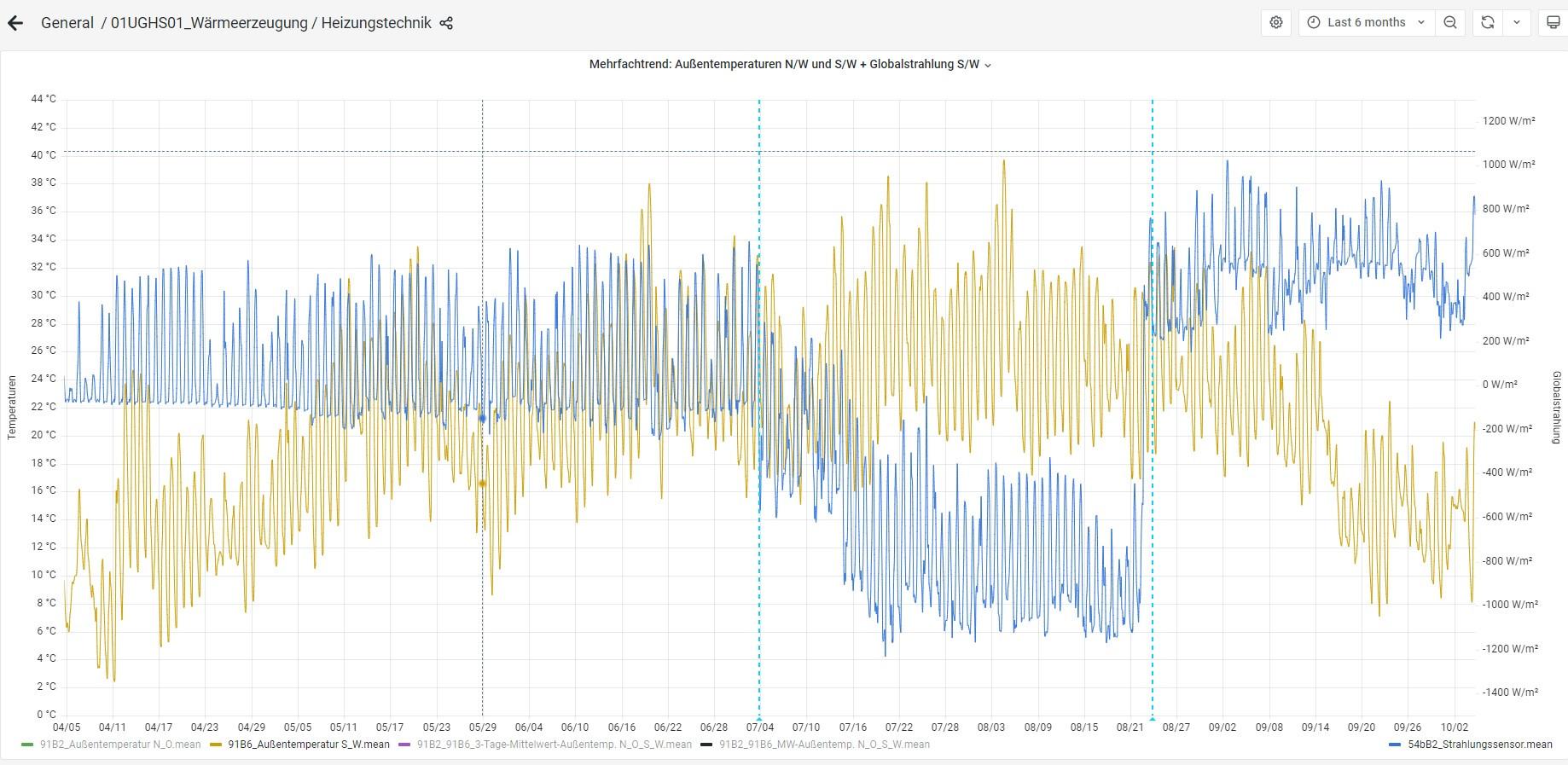

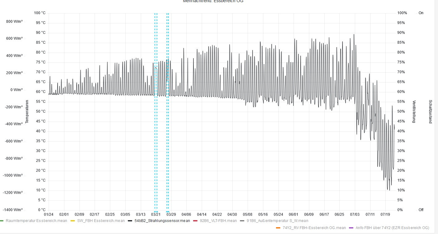

      Hallo Miteinander,
      manche Messfehler beheben sich von selbst, nach dem ich im "Hochsommer" noch keine Zeit hatte den Messfehler zu beheben.
      So wie es ausschaut hat mein Strahlungsfühler wohl ein Temperaturproblem, wenn man Grafana über einen längeren Zeitraum (6Monate) betrachtet. Seit wir aus der Hitzeperiode raus sind, habe ich wieder plausible Messwerte. Ich vermute man, ich muss den Sensor etwas weiter weg von der Dachfläche setzen um einen Überhitzung der Messung durch die Ziegelflächen auszuschließen.
      Leider habe ich nicht die Dach-Oberfläche (aus Faulheit) in dieser Hitzeperiode nicht gemessen. Frühere Messungen unter dem ehemaligen Eternitdach (ohne Dämmung) da hatte es im Dachboden im "Hochsommer" schon ordentliche Temperaturen zwischen 55-62°C. Jetzt mit Dachdämmung und Ziegeleindeckung ist die Dachflächentemperatur sicherlich noch etwas höher. Leider habe ich bis jetzt noch kein Datenblatt zu den Einsatztemperaturen des GBS01 gefunden.
      Ich werde weiter beobachten.
      zur Grafik folgende Info:
      - Strahlungssensor: blau
      - Außentemperatur (Mittelwert 1h): Ocker
      - Messfehlerzeitraum zwischen den beiden blau gestrichelten Senkrechten Linien
      Gruß Michael
      ​Korrektur: Das von mir beschriebene Temperaturproblem hat sich "in Luft aufgelöst"
      Ursache für die plausiblen Solarwerte war nicht "Selbstheilung", sondern das Löschen des Sensors (AI3) aus der Config und anschließemdem Laden in den MIniserver GEN1 inkl. Neustart und anschließendem "Neuanlagen" des AI3-Datenpunktes durch meinen Junior. Nach der üblichen Proedur zur Übernahme der Änderung werden passende Messwerte angezeigt. Da scheint es irgend ein Miniserver-intere Falschberechnung die Ursache gewesen zu sein. Die kursiven Einträge sind somit Ungültig
      Gruß Michael
