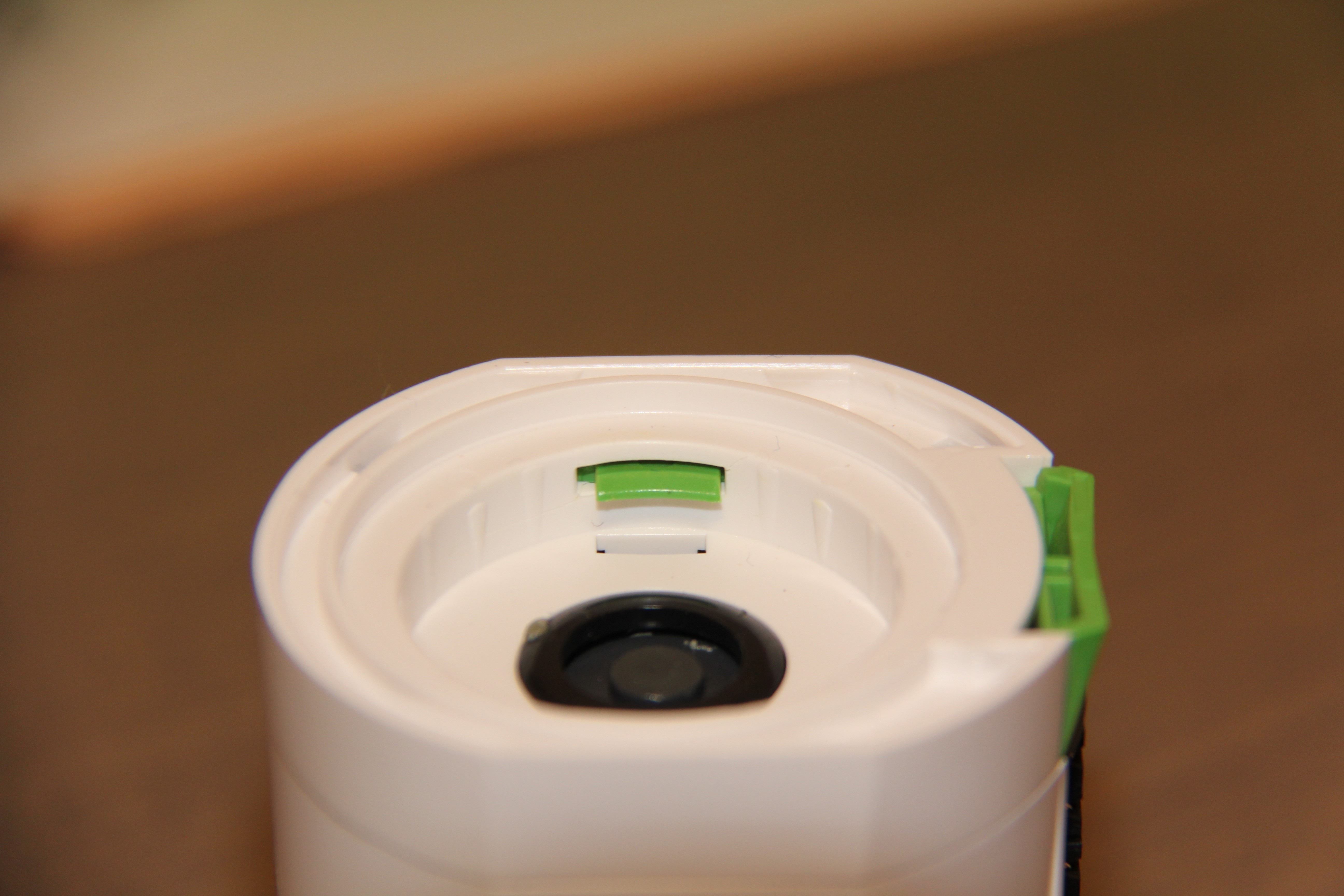

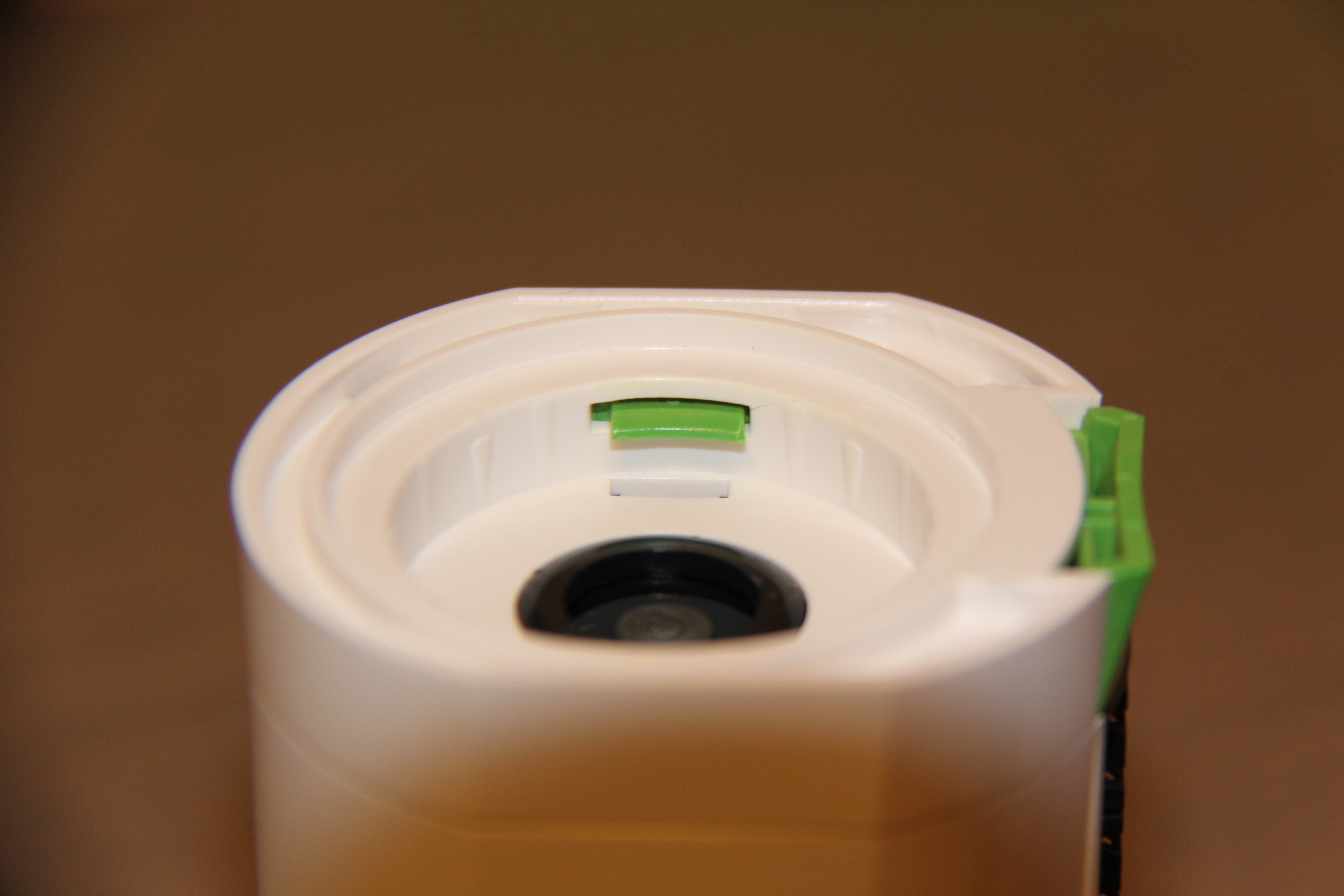

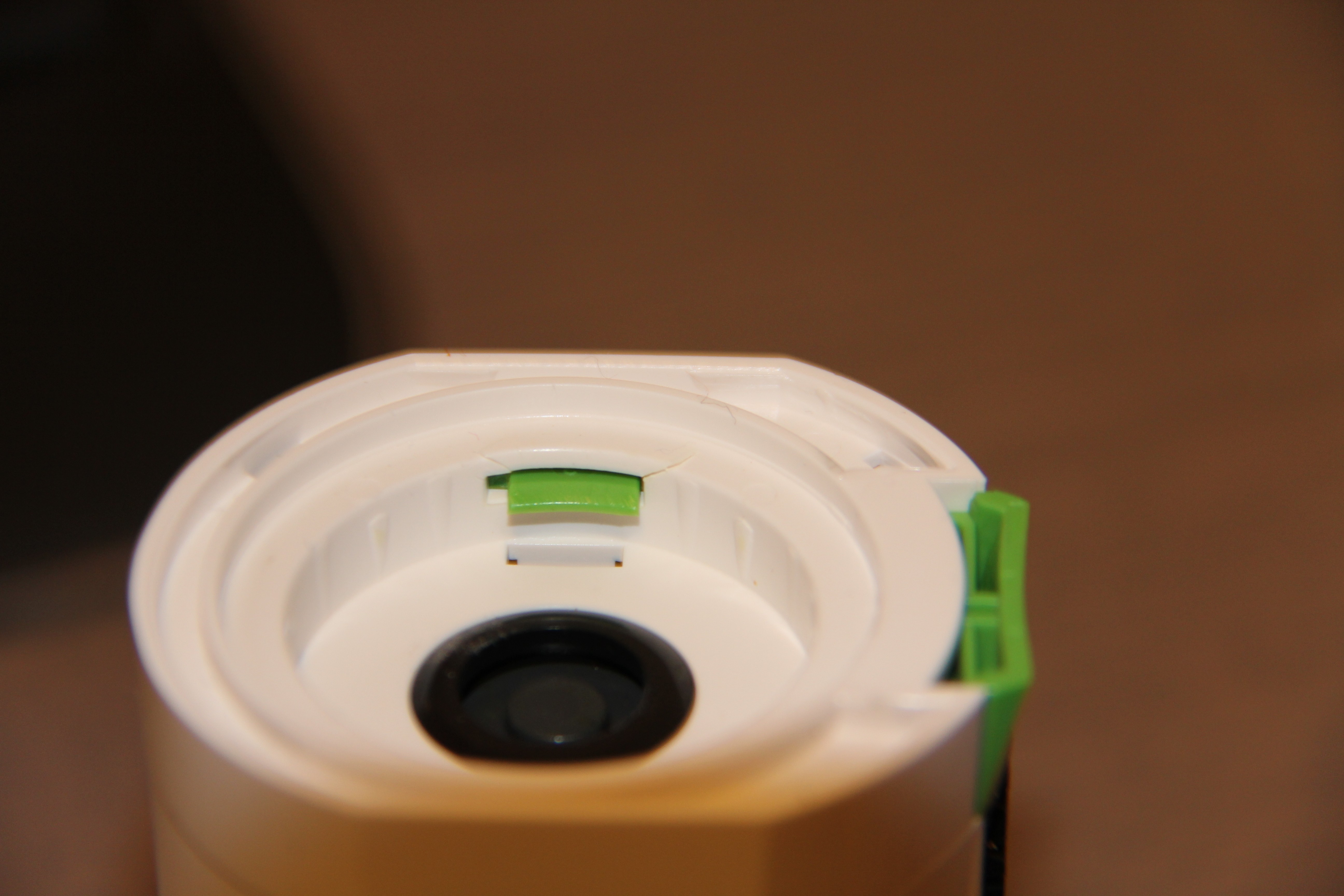

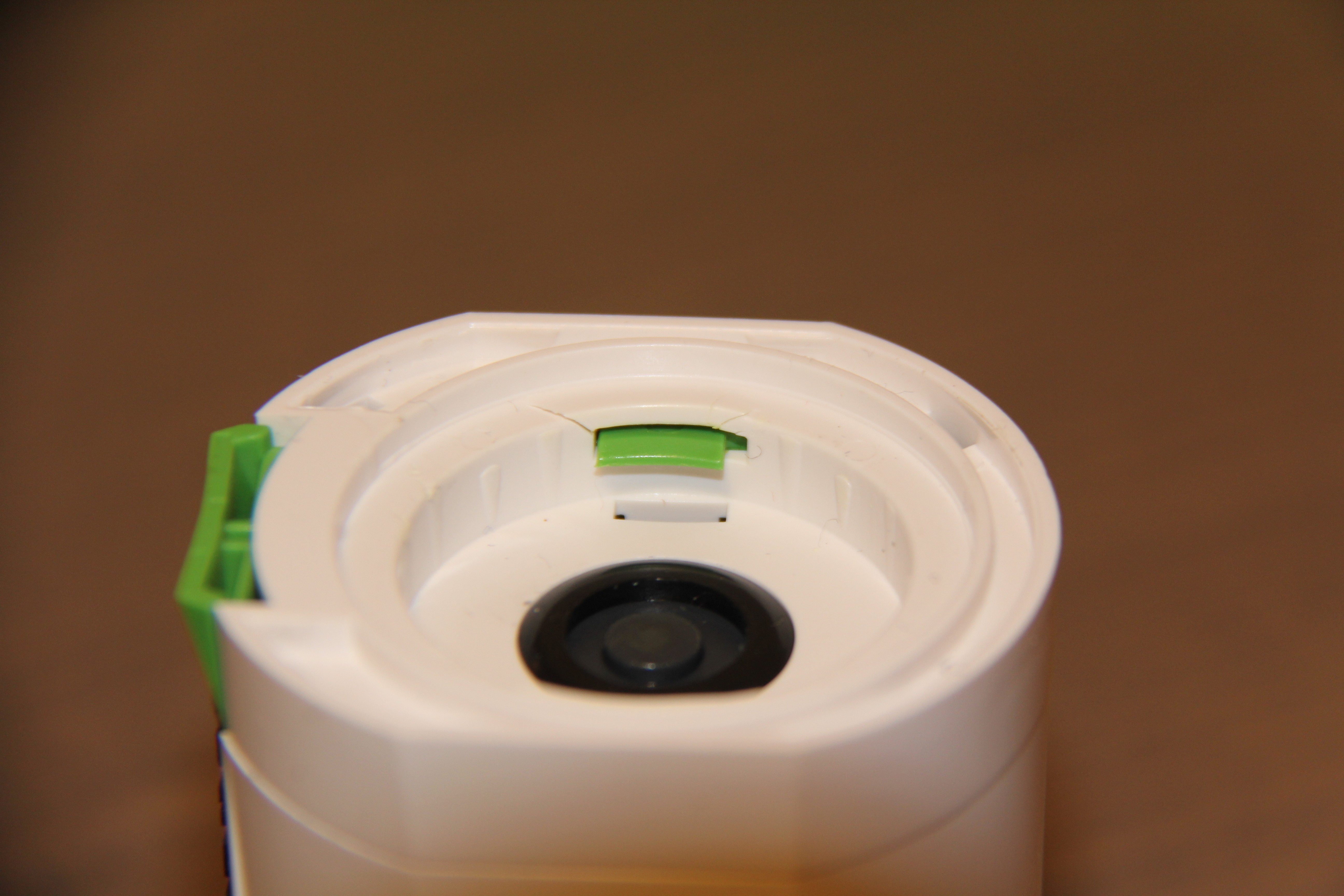

    Tree Stellantriebe Kunststoffgehäuse
    Ich habe aufgrund störender Geräusche ( im meinem Fertigteil-Holzhaus hört man die Ventile fahren ) und herabgefallener Stellantriebe von den Ventilen alle Tree-Stellantriebe durch thermische 24V-Stellantriebe ersetzt.
    Von den ausgebauten Stellventilen weisen 50% Beschädigungen in Form von Rissen im unteren Bereich auf. ( wurden im Herbst 2017 gekauft und leider erst in der nächsten
    Heizsaison eingebaut )
    Die Fa. Loxone weist jede Verantwortung ( Support ) dafür von sich - die Mängel wurden von mir innerhalb der Gewährleistungszeit angemeldet.
    Sollte noch jemand ähnliche Fehler feststellen, bitte ich um Kontaktaufnahme.
    Ich werde jedenfalls weiter über den Verlauf der Reklamation berichten.
    Gruß Bernhard

                    Ich habe 10 Stellantriebe seit Ende 2016 in Betrieb. Vor ca 3 Wochen ging der erste auch genau an dieser Stelle kaputt.

                      Liebe Leute!
                      Nach dem vielen Frust endlich ein Erfolgserlebnis!
                      Ich habe heute die Information vom Support erhalten, dass ich eine komplette Gutschrift für alle defekten Stellventile erhalten habe.
                      Daher werde ich das Thema Tree-Stellantriebe für mich abhaken. Ich hoffe es ist mir niemand böse.
                      Ich danke euch für eure Unterstützung - die vielen Eintragungen können sicher bei einer Reklamation helfen - Loxone hat auch einige Verbesserungen
                      angekündigt was die Stellantriebe betrifft.
                      Ich persönlich glaube, dass der Antrieb so stark angestellt hat, bis der Kunstoffsteg gebrochen ist, möchte thermische Gründe aufgrund meiner geringen VL-Temp. ausschließen und chemische sowieso ( hab nur H2O).
                      Und wenn ich richtig leige, läßt sich das Problem sicher mit einer Momenten/Stromüberwachung in den Griff bekommen.
