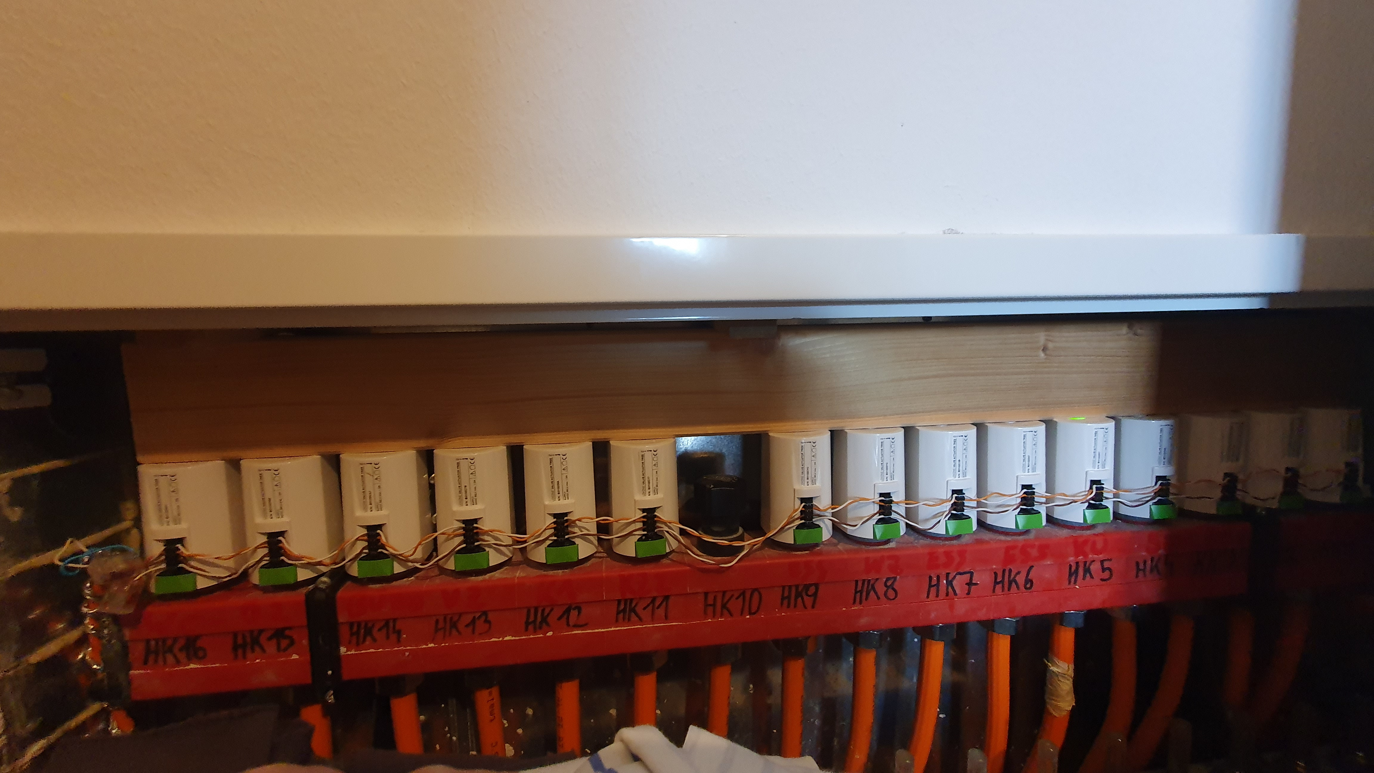

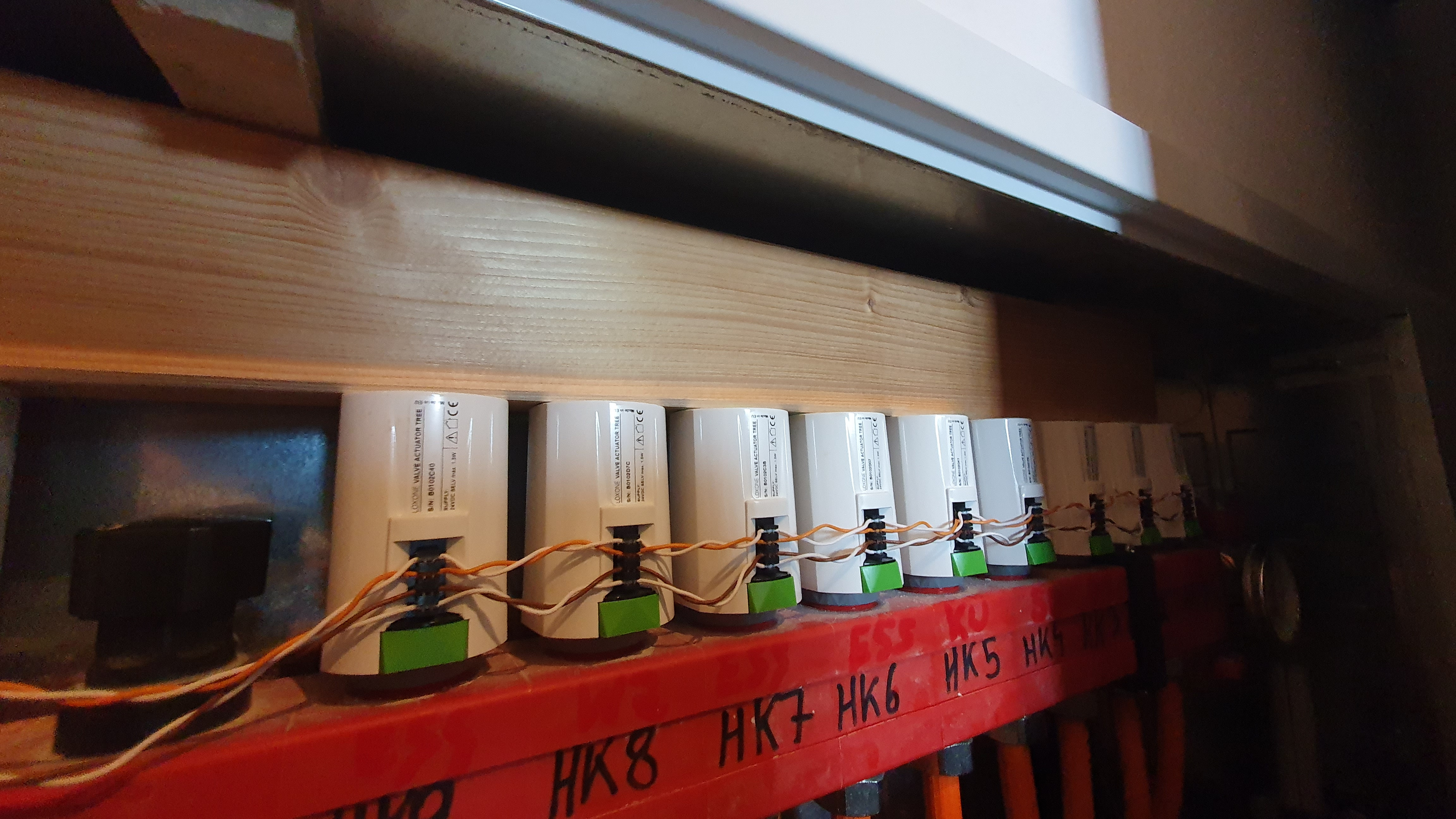

          Ich habe nach nun 5 Jahren Betrieb auch 4 (von 15) gerissene Kunststoffhalterungen bei den Tree Stellantrieben. Einer hatte sich bereits vom Ventil gelöst. Bei 3 weiteren sind Risse im weißen Kunststoff im Bereich der grünen Halterklammer sichtbar. Habe eine Reklamation bei Loxone geöffnet. Bin gespannt ob die auch nach 5 Jahren Kulanz zeigen.
          Als momentane Abhilfe habe ich einen 5x8 Staffel über die Ventile mit 3 Keile eingeklemmt. Dieser Staffel erzeugt ausreichend Druck auf die Stellantriebe sodass diese wieder sauber am Ventil sitzen und eine Rissbildung bei den intakten Stellantrieben verhindert wird. Werde diese Lösung wohl auch im Falle eines Austausches beibehalten. Soll ich Loxone diese Lösung als Workaround anbieten?

            Diese Lösung würde ich mal an Loxone geben. Die könnten ja solche „Staffel“ grün anmalen und dann dazu als AddOn verkaufen ;-)
          • Lenardo
            Lenardo kommentierte
            2 m grüne staffel für € 199,- excl. ?
          • Walz83
            Walz83 kommentierte
            € 349 Excl. als Variante Kantholz Air mit automatischer Kraftmessung + Selbstnachjustage mit Stellmotoren , inkl. 4 AA Batterien & automatische Updates

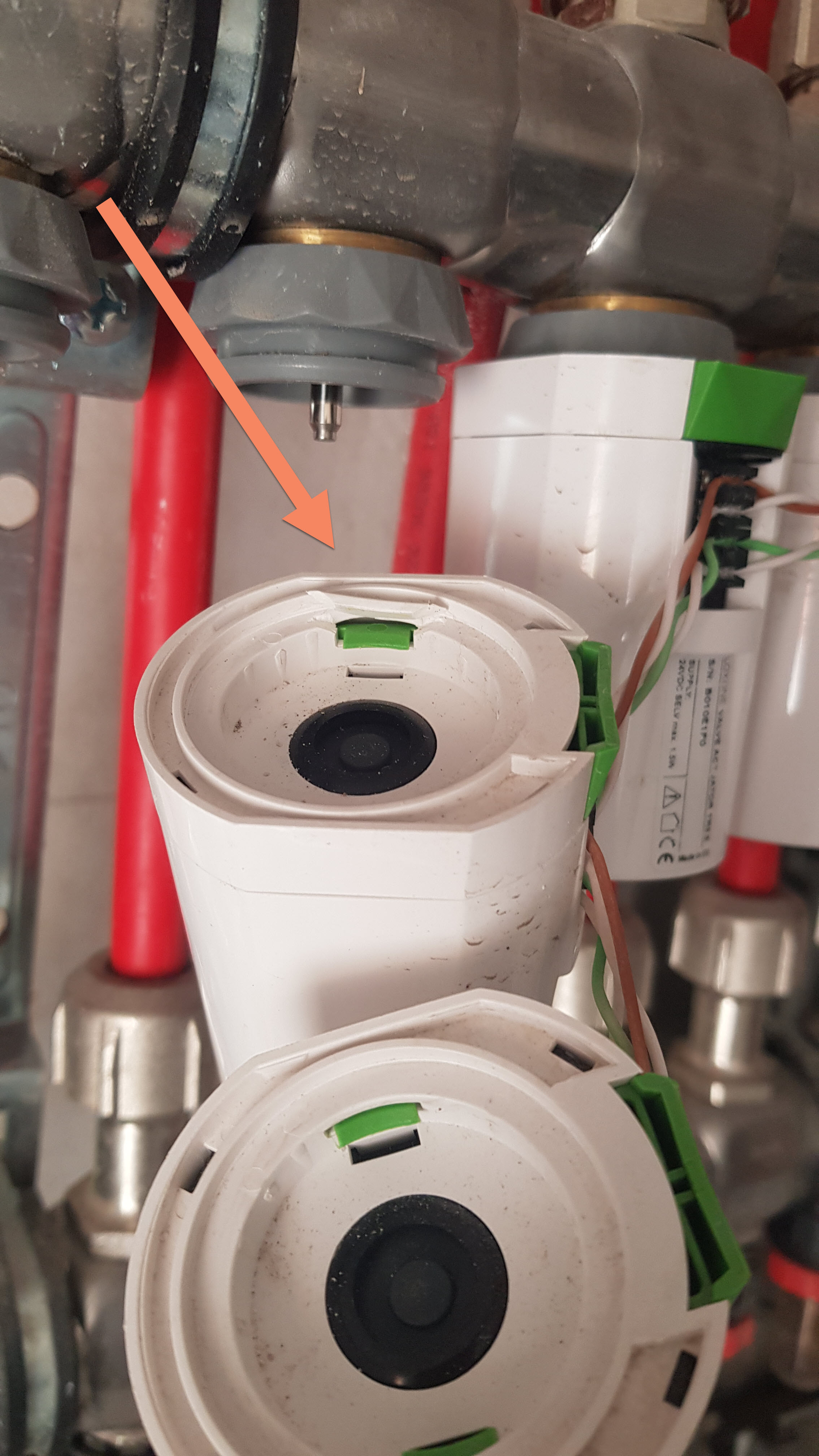

              und "täglich" (oder zumindest regelmässig) grüßt das Murmeltier:
              ist nun der 4te defekte Antrieb in 3 Jahren (6 insgesamt im Einsatz)

                simon_hh kommentierte
                du siehst Sachen auf Bilder, die mir Live nicht aufgefallen sind
                ja stimmt, hier ist schon ein "Anbruch" des Plastiks sichtbar...
                Ja wirklich absoluter unzufriedenstellend... Ich werde die Dinger auch nicht mehr austauschen und neue kaufen... (Kulanz ist ja nicht mehr). Absolutes Fehldesign... Muss mal schauen, wie ich das löse... läuft dann auf eine teure AO Extension hinaus und Möhlenhoff Antriebe...
