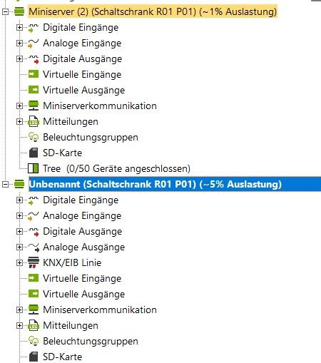

    Mit der neuen Version der Loxone Config 10.3 (10.3.11.25) taucht folgende neue Hardware auf
    Miniserver NEU:
    • KNX Schnittstelle weg
    • Tree Schnittstelle drauf (+ Tree Intercommunication*)
    • Neue Position der SD Karte (mit 8GB SD Karte)
    • IPv4/IPv6
    • Analoge Ausgänge sind weg, andere Schnittstellen scheinen "gleich" zu sein (24V Ausgang für DIs ist weg; 10A Relais)
    • Es kommen andere Anschlussklemmen zum Einsatz (erfordert ggf. Umverdrahtung wenn größere Querschnitte für 24V Versorgung, DIs, AIs verwendet wurden)
    • nach wie vor keine Klemmenbeschriftung
    • HTTPS (SSL) für externer Zugriff verfügbar
    • Scheinbar mehr Speicher/Leistung (ein Projekt mit 43% Auslastung auf dem GEN 1 Miniserver hat "nur mehr" 23% auf dem Neuen)
    • Gen1 kann nicht als Gateway für einen Gen2 Miniserver verwendet werden (umgekehrt klappt es)
    • Preiserhöhung auf 648,19€ (GEN1 540,16€) https://shop.loxone.com/dede/miniserver.html
    *was auch immer die genau kann (Topologie wird vermutlich auch anders sein können/müssen)

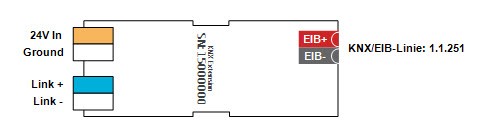

    KNX EXTENSION:Klicke auf die Grafik für eine vergrößerte Ansicht  Name: KNX Ext.jpg Ansichten: 11 Größe: 10,5 KB ID: 222152
