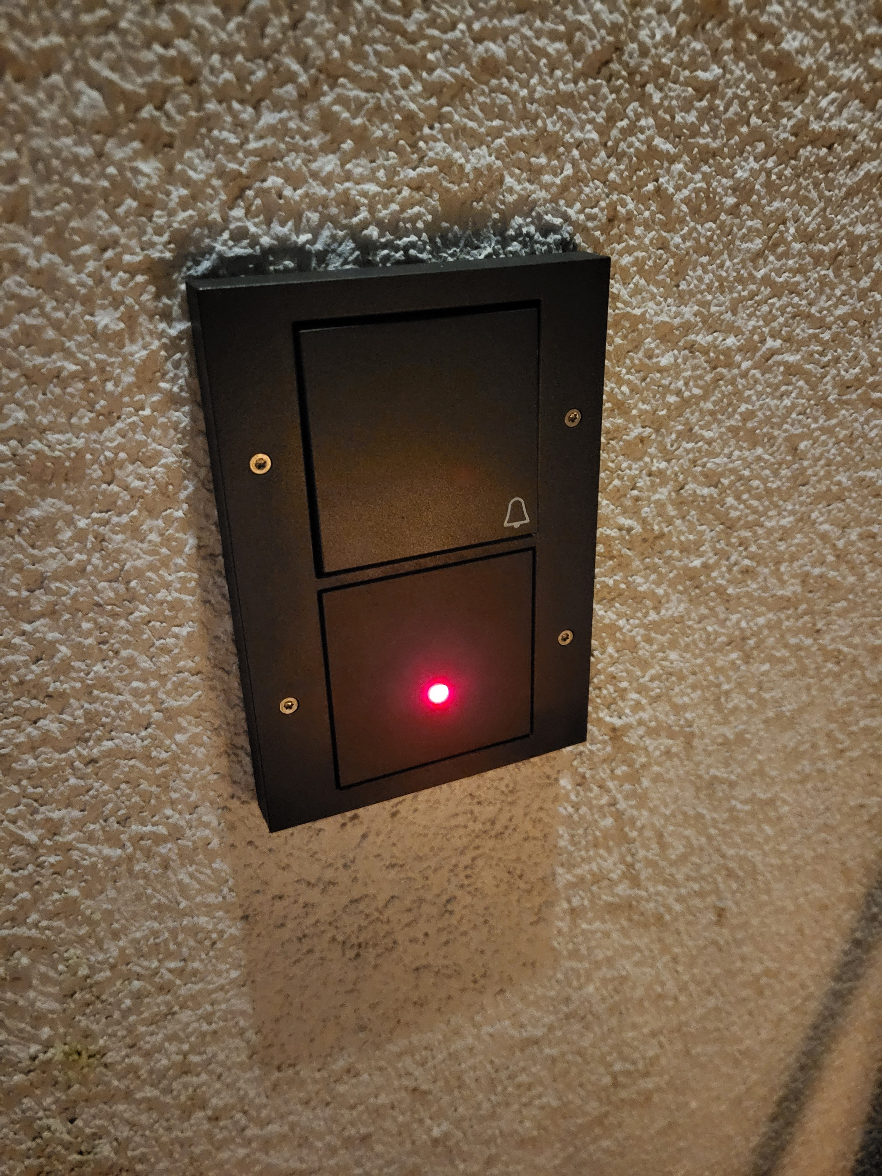

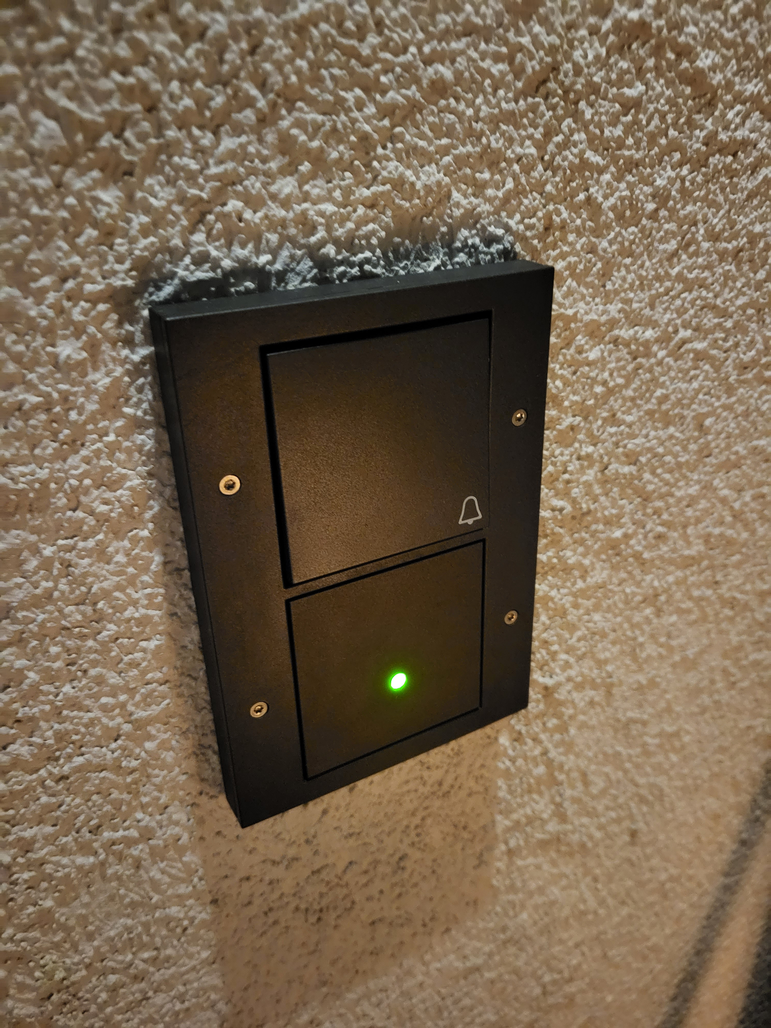

                  • 2659
                  Smart
                  4.5mm Loch und mit silikon oder Heißkleber auffüllen, sauber mit cutter glatt abziehen:
Ansichten: 335
Größe: 2,99 MB
Ansichten: 343
Größe: 2,98 MB
