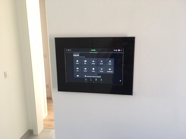

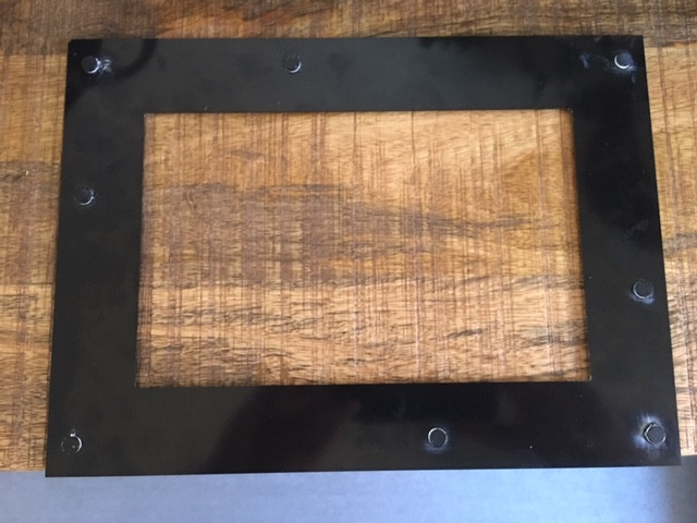

    So, nun ist es bei mir auch so weit, daß ich im EG und OG jeweils eine zentrale Bedienstelle haben möchte.
    Nach langem hin und her habe ich mich nun für Samsung SM-T510 und zugehörige Einbaurahmen von Holger Kausch ( https://www.loxforum.com/forum/hardw...=1983#post1983 / https://www.dropbox.com/sh/33dh2py3p...xY7cO3DNa?dl=0 )entschieden.
    Eigentlich wollte ich die Tablets nun mit 5V Unterputz Netzteil und WLan betreiben. Nachdem ich aber eigentlich ein Fan von Kabellösungen bin, hab ich die letzten Tage ein bischen gesucht und folgendes gefunden:
    GAT-USBC-PD
    https://de.aliexpress.com/item/40003...15245dd3Q0wawu
    Hiermit könnte ich die Tablets nicht nur ohne WLan sondern mit Lan betreiben, sondern hätte auch noch eine Versorgung über POE.
    Das würde mit sehr gelegen kommen, denn dann müsste ich zu den vorhandenen LAN Kabel nicht auch noch eine Netzleitung für die Up Netzteile ziehen und ein 24Port POE Switch mit freien Kapazitäten steht sowieso im Keller Technikraum.
    Kennt das oben genannte Produkt schon jemand, bzw. hat es im Einsatz und kann Infos zur Funktion und Zuverlässigkeit speziell auf die Akkuladung des Tablets geben ?

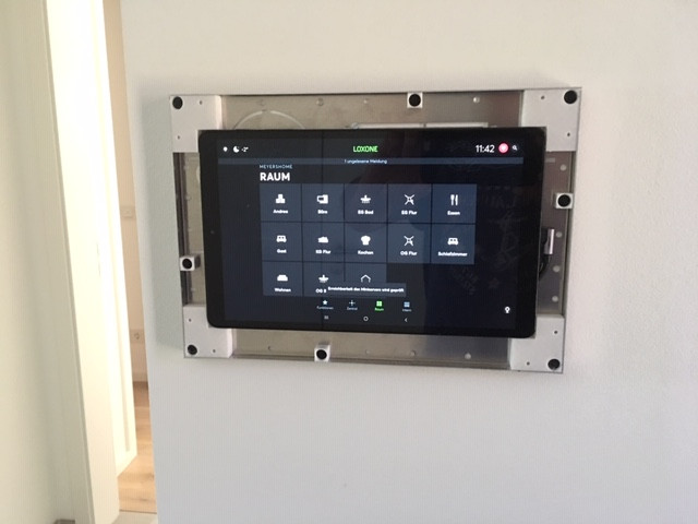

    Update:
    Meine zwei bestellten GAT-USBC-PD-REV2 von AliExpress sind mittlerweile angekommen. Auf dem Schreibtisch, also im Trockentest, funktionieren diese schonmal perfekt.
    Im Samsung Tablet ist nun direkt Lan einstellbar, WLan kann man dann komplett abschalten, die Stromversorgung über POE funktioniert auch hervorragend.
    Mein einzige "Sorge" ist nun die Dauerfestigkeit des Tablet Akkus, wenn das Tab permanent mit Strom versorgt wird. Da hat man in der der Vergangenheit ja schon die ein oder andere Story dazu lesen können von aufgeblähten Akkus bis zum Feuer.
    Die beste Lösung wäre jetzt natürlich die POE Versorgung über den POE Switch ausschalten zu können. Damit hätte man über das Tablet und z.B. Tasker die Möglichkeit das Laden Zustandsabhängig vom Akku zu steuern, mal sehen ob das irgendwie auf dem DLink DGS1210 -24P möglich ist.

        Samsung SM-T510 hängt mit dem passenden Rahmen von Holger Kausch an der Wand und wird mit dem GAT-USBC-PD-REV2 POE/DATA Ethernet zu USB C mit Strom und Daten versorgt.
        Um einem dicken Akku vorzubeugen, hab ich das Tablet nun gerootet und darauf die App "Battery Charging Manager" installiert.
        Eingestellt ist diese nun so, daß sie unter 60% zu laden anfängt, und bei 80% damit wieder aufhört, also einen Li Akku im guten Betriebszustand hält.
