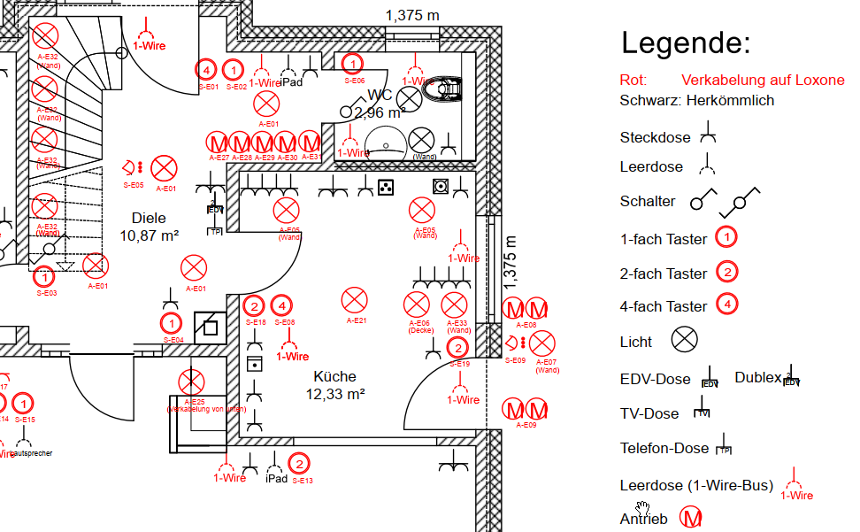

            Ich hab Dir die Excel und auch eine Powerpoint mit der Verdrahtung der Komponenten angehängt. Es gab dazu dann den Grundriss, wo jeder Aktor und Sensor eingezeichnet war.
            Alles zusammen habe ich damals meinem Elektriker übergeben. Der hatte vorher von Loxone noch nie etwas gehört, aber mit den Unterlagen alles ohne Probleme verdrahtet.

            So sahen damals die Grundrisse aus, die ich dem Eli dann zur Planung mit übergeben hatte. Schwarz war konventionelle Verkabelung, Rot war Loxone. Das ganze hatte ich mit Cadvilla gemacht: https://www.cadvilla.com/de/ Ich hatte die Version für 49 EUR - war verschmerzbar.
            Die Symbole hatte ich mir irgendwie in Cadvilla angelegt, sodass ich sie immer aus der Bibliothek ziehen konnte. Fragt mich aber nicht mehr, wie das ging. Ist zu lange her :-)
