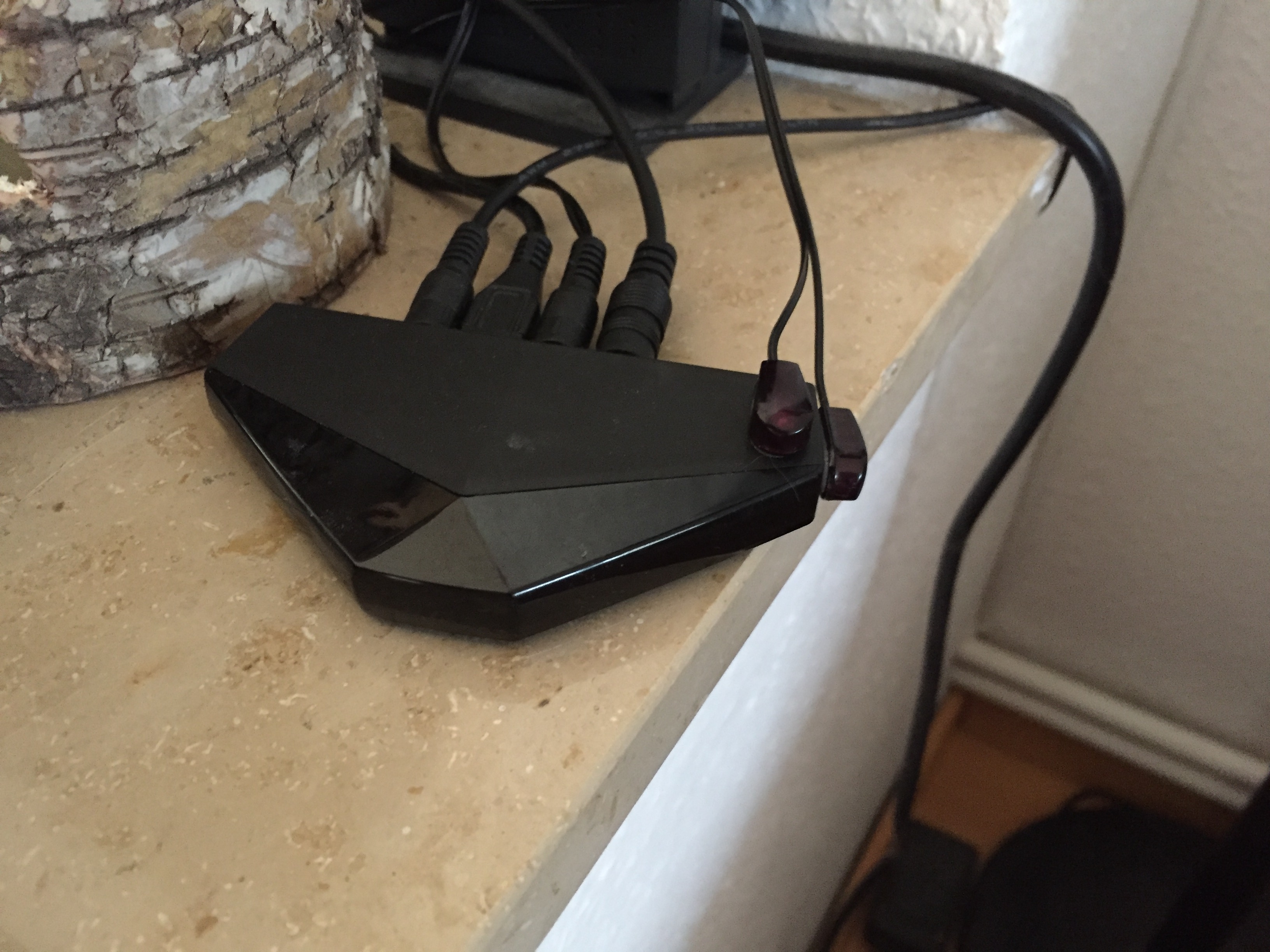

    Du, die brauchst mit dem Patch nicht mehr an die Geräte kleben
      Aber dennoch ... Klebefolie ist dran 😀
      Allerdings ist mir das auch unlogisch. Wer sich die Dinger mal angesehen hat, dem ist aufgefallen,dass die nach vorn "rausstrahlen". Wenn ich die Dinger vor den Empfänger klebe, bringt das nicht. Da die meisten Empfänger ja im Bereich um die 35° aus dem Gerät "sehen" ist die Montage derselben an der Gerätefront oftmals auch nicht zielführend. Daher gibts für mich nur den Patch und dann strahlen die durch den ganzen Raum auch über Bande :-)

      Ich hatte das Statement von Loxone das skogvaktare gepostet hatte auch eher so verstanden, dass man das Auge mit der Sendeseite direkt auf dem Empfänger am Gerät klebt, so das die zu überbrückende Distanz gleich null wird. Dann einfach Klebeband drüber.
      Wie dem auch sei. Das ist ja keine Lösung.

      Genau so hat mir das Loxone auch auf mehrfache Nachfrage beschrieben. Ist für mich auch unlogisch, das sie - wie hier schon gesagt- nach vorn rausschauen und der Empfang so auch nicht klappt.
      Leider ist es beim Support so eine Sache: Loxone geht häufiger mal nicht auf das ein, was man schreibt und antwortet in eine andere, eher allgemeine Richtung - selbst wenn man das explizit anspricht. Ich weiß leider nicht so genau, was man machen kann. Sei's drum. So lassen einen die lästigen Kunden wenigstens bald wieder in Ruhe.
      Ich habe das Air Gerät mittlerweile direkt neben dem Beamer montiert. Es erreicht seit dem Update zu 7.x alle Geräte. AVR, AppleTV, SÄT, BluRay direkt, den Beamer über Bande (sowohl wenn die Leinwand ausgefahren ist als auch über die Wand dahinter.

    So sieht das bei mir jetzt aus
    • skogvaktare
      skogvaktare kommentierte
      Wo hast Du denn die Schaltung untergebracht? Passt die noch in das Gehäuse mit rein?
      Hätte ich gern im Gehäuse gemacht, doch das ist da alles so winzig da drin. Das wäre nichts geworden. Nee, da habe ich ne alte Schachtel recycelt.
