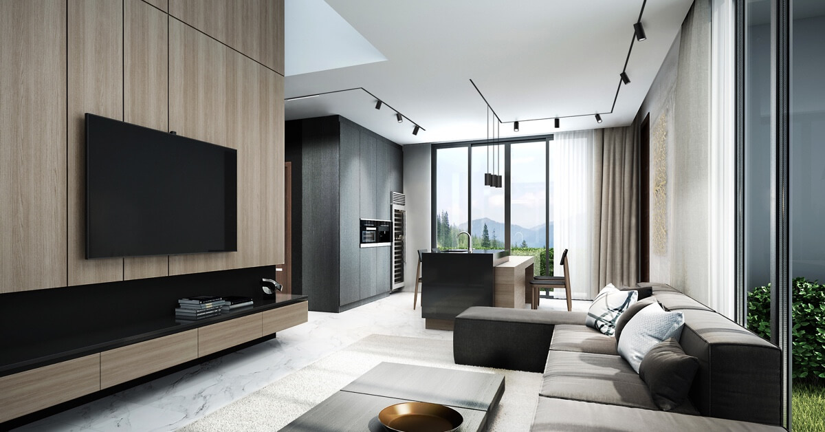

    NEW: Volare Air in Kooperation mit Molto Luce
    die Kooperation mit Molto Luce ist bestimmt für den ein oder anderen interessant.
    Gemeinsam mit Molto Luce, dem Spezialisten für hochwertige Leuchten, haben wir das Volare Air Schnienensystem entwickelt. Jetzt mehr erfahren!
    Lg
    Johannes

    Schön, jedoch wird das im Objektbereich mit Air-Technologie so gut wie kein Kunde einsetzen...

    Wozu ein Funksystem wenn sowieso Zuleitungen verlegt werden. Funksysteme sind in großen Gebäuden unbeliebt, da schon genug Planungsaufwand mit WiFi besteht.
      • 3655
      Das Ansprechverhalten ist zumindest bei meinen Komponenten schon ein sichtbarer, zwischen Air und Tree.
      Beim Dimmen ist es am Auffälligsten.
      Wenn ich mir Molto Luce Lampen verbaue, die ja nicht gerade günstig sind, würde ich sie nur verkabeln.
      Für nachträglich eingebaute Lampen, bestimmt ein Hit.
      Verstehe ich nicht, warum nur auf Air gesetzt wurde.
      Aber vielleicht kommt auch noch eine Tree Lösung, in nächster Zeit.
