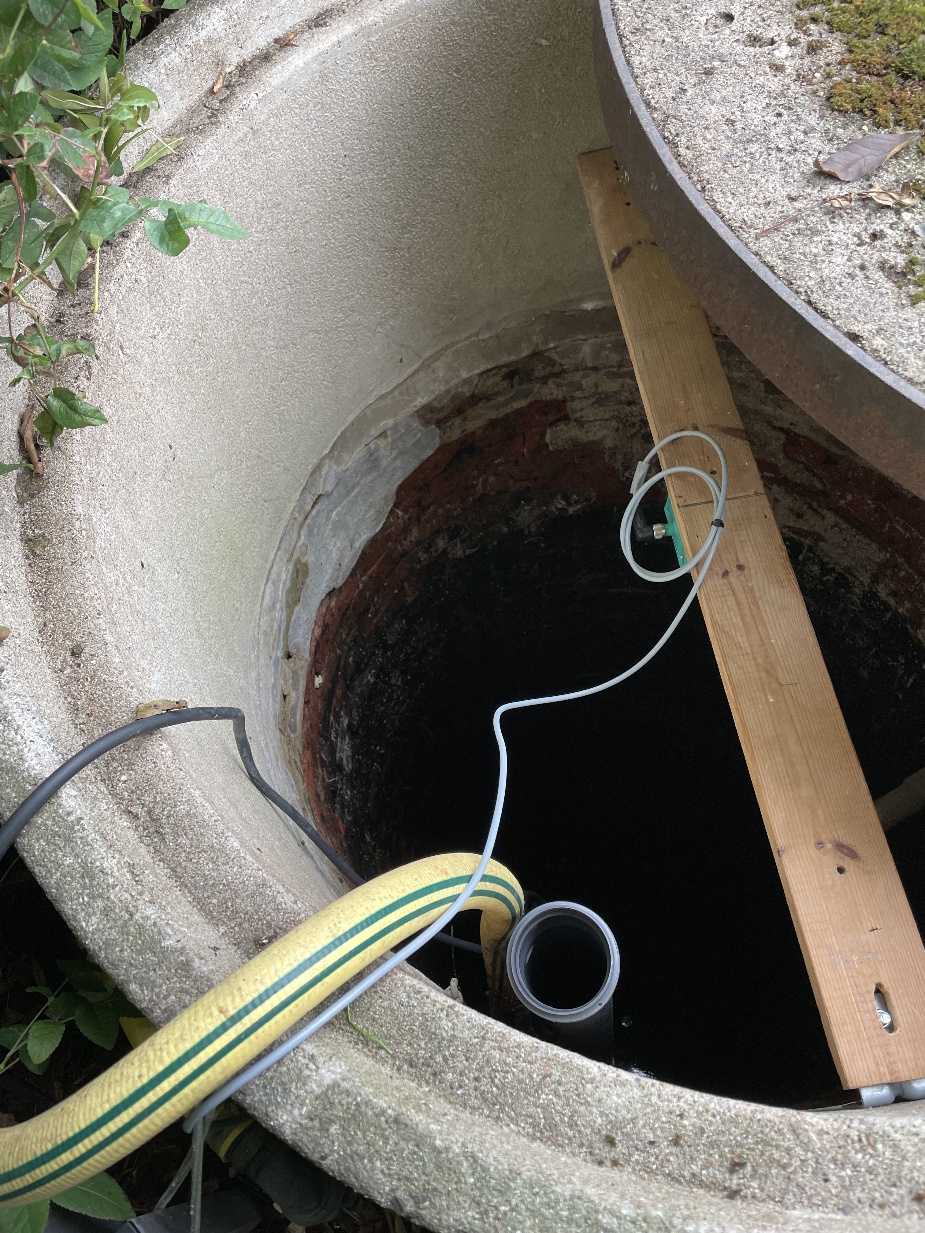

              Ich hatte den anfangs in dem KG-Rohr (3 Stück; insges. 7,5m) installiert und das funktionierte wochenlang tadellos.
              Aber klar, wenn ich den so wie aktuell installiert betreiben möchte, werde ich wohl auf "schmal" stellen müssen.
              Da es aber in dem KG-Rohr funktioniert hat und kurze Abstände nach wie vor funktionieren, glaube ich eher an ein technisches Problem des Sensors, dass sich ggf. mit einem Rest behen lässt.
              Ansonsten muss der wohl die LX-Garantie herhalten.
              Ist zum Glück erst von März/April.

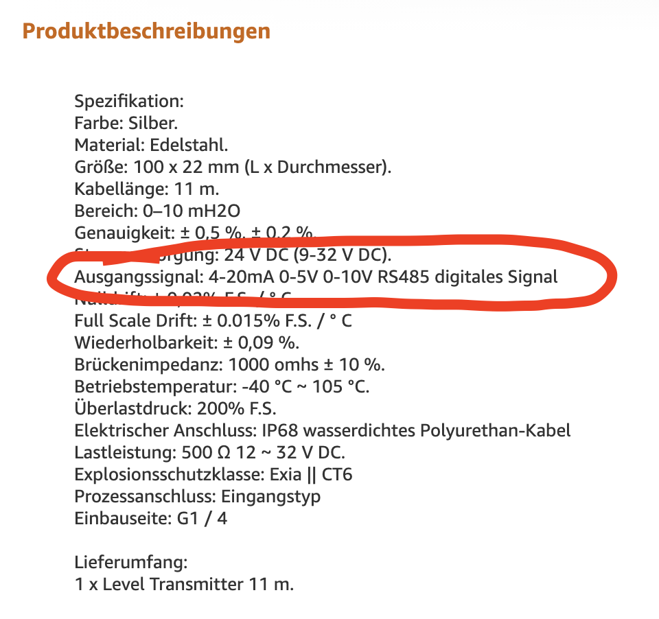

                  Hier die Beschreibung bei amazon:
Name: Bildschirmfoto 2021-09-19 um 11.22.06.png
Ansichten: 1420
Größe: 155,7 KB
                      Klicke auf die Grafik für eine vergrößerte Ansicht  Name: Bildschirmfoto 2021-09-19 um 11.22.06.png Ansichten: 0 Größe: 155,7 KB ID: 318091
                      Und hier die Original-Anleitung, die mir der Verkäufer bereits geschickt hat:
                      [ATTACH]n318092[/ATTACH]
                      Bei dem Amazon Artikel den du oben verlinkt hast ( https://www.loxforum.com/forum/hardw...088#post318088 ) steht ja leider nicht dabei um welcher der im Datenblatt beschriebenen Sensor es wirklich geht.
                      [B][FONT=sans-serif]Model classification[/FONT][/B]
                      [FONT=sans-serif]L[/FONT][FONT=sans-serif]T1410[/FONT][FONT=sans-serif]Analog signal[/FONT]
                      [FONT=sans-serif]L[/FONT][FONT=sans-serif]T1420[/FONT][FONT=sans-serif]Low power [/FONT][FONT=sans-serif]RS[/FONT][FONT=sans-serif]485[/FONT]
                      [FONT=sans-serif]L[/FONT][FONT=sans-serif]T1430[/FONT][FONT=sans-serif]Low power [/FONT][FONT=sans-serif]I[/FONT][FONT=sans-serif]²c[/FONT]
                      [FONT=sans-serif]L[/FONT][FONT=sans-serif]T1440[/FONT][FONT=sans-serif]R[/FONT][FONT=sans-serif]S485[/FONT]
                      [FONT=sans-serif]L[/FONT][FONT=sans-serif]T1450[/FONT][FONT=sans-serif]Lightning protection[/FONT]
                      [FONT=sans-serif]L[/FONT][FONT=sans-serif]T1460[/FONT][FONT=sans-serif]Anti[/FONT][FONT=sans-serif]-[/FONT][FONT=sans-serif]corrosive[/FONT]
                      Außerdem, wie tief ist deine Zisterne ?
                      Ich würde versuchen einen Sensor zu verwenden welcher möglichst passend seinen max Wert im echten Messbereich hat.
                      Alles was man an Auflösung retten kann sollte man auch tun. Da geht z.B. durch den Bürden Messbereich zu AD Eingang ja auch noch was verloren.
                      Ich hatte für unsere Flachzisterne welche max 1,5m haben kann zuerst einen 5m Sensor (da war eigentlich eine 4,5m tiefe Betonzisterne geplant) und hab so einiges vom Messbereich verschenkt. Jetzt ist ein 2m Sensor drinnen was man deutlich an den Aufzeichnungen sieht.
                      Ich verwende als Eingang im übrigen direkt einen 0-20mA/4-24mA Eingang eines KNX Gerätes von MDT ( AIO-0410V.01 ) da brauch ich mich nicht um irgendwelche elektrische Anpassungen kümmern.
                      Bei den Differenzdrucksensoren für die Füllstandmessung ist eventuell noch zu erwähnen, dass sich im Anschlusskabel auch ein dünnes Röhrchen befindet welches den Luftdruck an der Oberfläche an den Sensor leitet, da ja die Differenz gemessen werden muss.
                      Hier ist etwas Vorsicht geboten, das Röhrchen darf nicht beschädigt oder geknickt werden, also Kabelradien beachten, auch muss man darauf achten, das das Ende vom Röhrchen offen bleibt wenn man das komplette Kabel incl. Röhrchen kürzen möchte. (z.B. mit ner Zange abzwickt)

                        Das ist mir auch aufgefallen und hab’s hinterfragt.
                        Allerdings keine wirklich aussagekräftige Antwort bekommen.
                        Hab das Ding nun mal bestellt 😉🤷🏼‍♂️
                        Von den Werten ist das schon richtig, der Brunnen ist 6m tief!
                        im Übrigen hat das verstellen der Keulenbreite “schmal” und der Flanke auf “Nullpunktsgerade” leider nichts gebracht.
