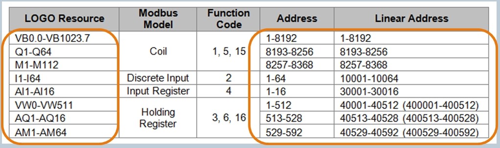

                    So, habe erfogreich die Modbus Verbindung zur Logo hergestellt !
                    Verwendet wurde eine Logo!8 FS:04 (X56)
                    Kann die Digitalen Eingänge abfragen, Ausgänge schalten, Merker belegen und abfragen.
                    Im Anlagbereich habe ich noch keine Werte bekommen.
                    Die Logo Adressen haben in Loxone einen Offset von -1:
                    Bedeutet: alle Logo Adressen abzüglich 1 ! Eingang I1=1 Mus in Loxone mit Adresse 0 angefragt werden !
                    Die Modbus Adressen findet Ihr in der LogoSoft unter Eigenschaften:
                    In LogoSoftComfort, muss unter Extras/Ethernetverbindungen eine Verbindung zu Modbus Server hergestellt werden !
                    Kann das gerne noch ausführlicher beschreiben mit Logo Beispiel, möchte aber noch die Anlagwerte testen !
                    Wer da schon eine Verbindung hat, bitte melden !

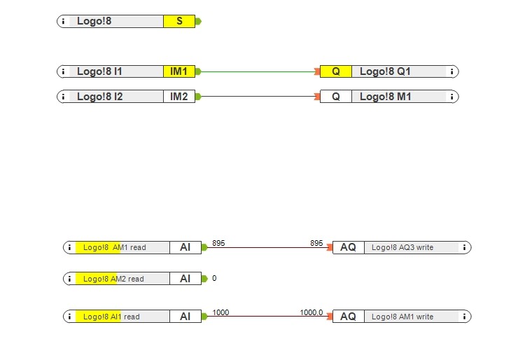

                      Logo!8 Kommunikation steht !
                      Kann jetzt die Merker schreiben und lesen, sowohl Digital, wie auch Analog. Analogeingang kommt auch rein.
                      Alles mit einer Verzögerung, aber denke das ist OK !
                      VM Merker habe ich noch nicht probiert. Sollte aber auch gehen.
                      Geplanter Einsatz:
                      Eingänge/Ausgänge zum Überwachen der Garage die müssen nicht sek, genau schalten.
                      Temperatur überwachung mit Analogsensor 0-10.
                      Übrigens, wenn Ihr an die Logo einen Accesspoint hängt, dann habt Ihre ein I/O= Gatway mit WLAN !!
                      Klicke auf die Grafik für eine vergrößerte Ansicht  Name: Zwischenablage11.jpg Ansichten: 1 Größe: 33,1 KB ID: 116737
                      Klicke auf die Grafik für eine vergrößerte Ansicht  Name: Modbus_Adressen.jpg Ansichten: 1 Größe: 93,6 KB ID: 116738
                      Klicke auf die Grafik für eine vergrößerte Ansicht  Name: Zwischenablage12.jpg Ansichten: 1 Größe: 410,3 KB ID: 116739
                      Zuletzt geändert von technik-fan-ol; 23.09.2017, 09:00.

                        Könntest Du hiervon von ein paar Screenshots posten? z.B. wie ist Dein Ausgang in der Logo konfiguriert, wie in der Loxone.
                        Perfekt wäre natürlich ein Howto im Wiki.
                        Die Bezeichungen der Felder sind ja auch unterschiedlich:
                        Siemens spricht von einer Einheiten-ID, entspricht das in Loxone der Modbus Adresse beim Modbus-Gerät?
                        Siemens spricht von einer Modbus-Adresse, entspricht das in Loxone der IO-Adresse?
                        Vielen Dank schon mal im Voraus, ich bin um jeden Tipp dankbar.
