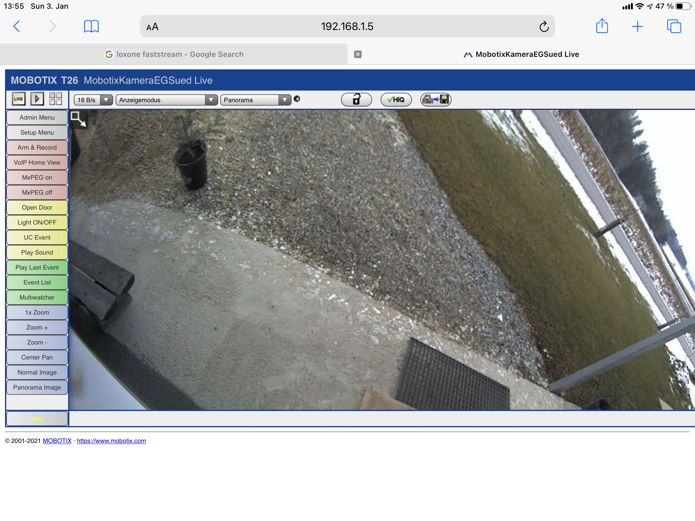

    wie Eingangs beschrieben hab ich ein interessantes Phänomen:
    2 Mobotix Kameras bei zwei Haustüren (eine hat zusätzlich ein RFID Modul dabei - wobei ich das als Fehlerursache ausschließen kann, da der Fehler auch mit abgestecktem Modul auftritt)
    Beide Kameras sind mit Ausnahme der IP Adresse exakt ident konfiguriert
    auf beide komm ich jederzeit per Browser drauf und seh den Livestream

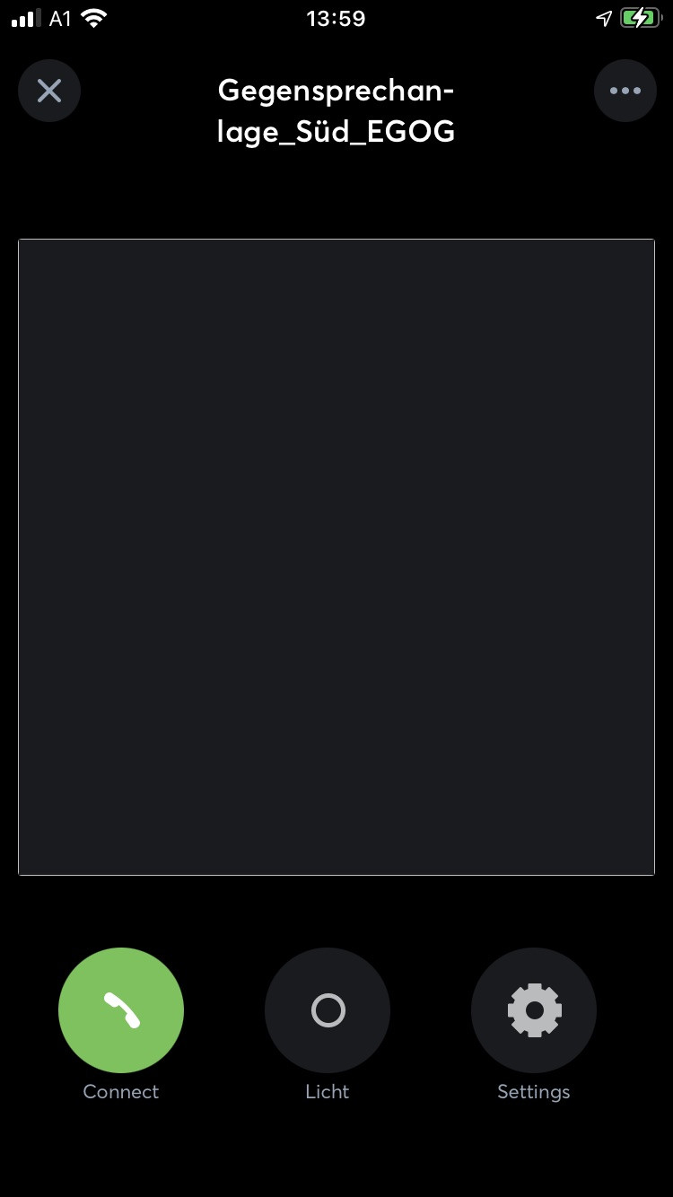

    nur in der Loxone App (sowohl iPad, Webbrowser als auch iPhone) funktioniert einer der beiden Streams nicht - siehe Screenshot - es erscheint nur ein schwarzes Bild in einem weißen Rahmen - also auch keine Fehlermeldung...

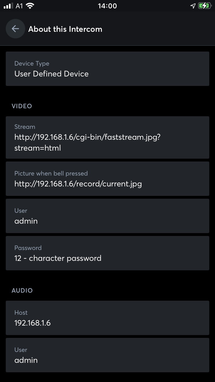

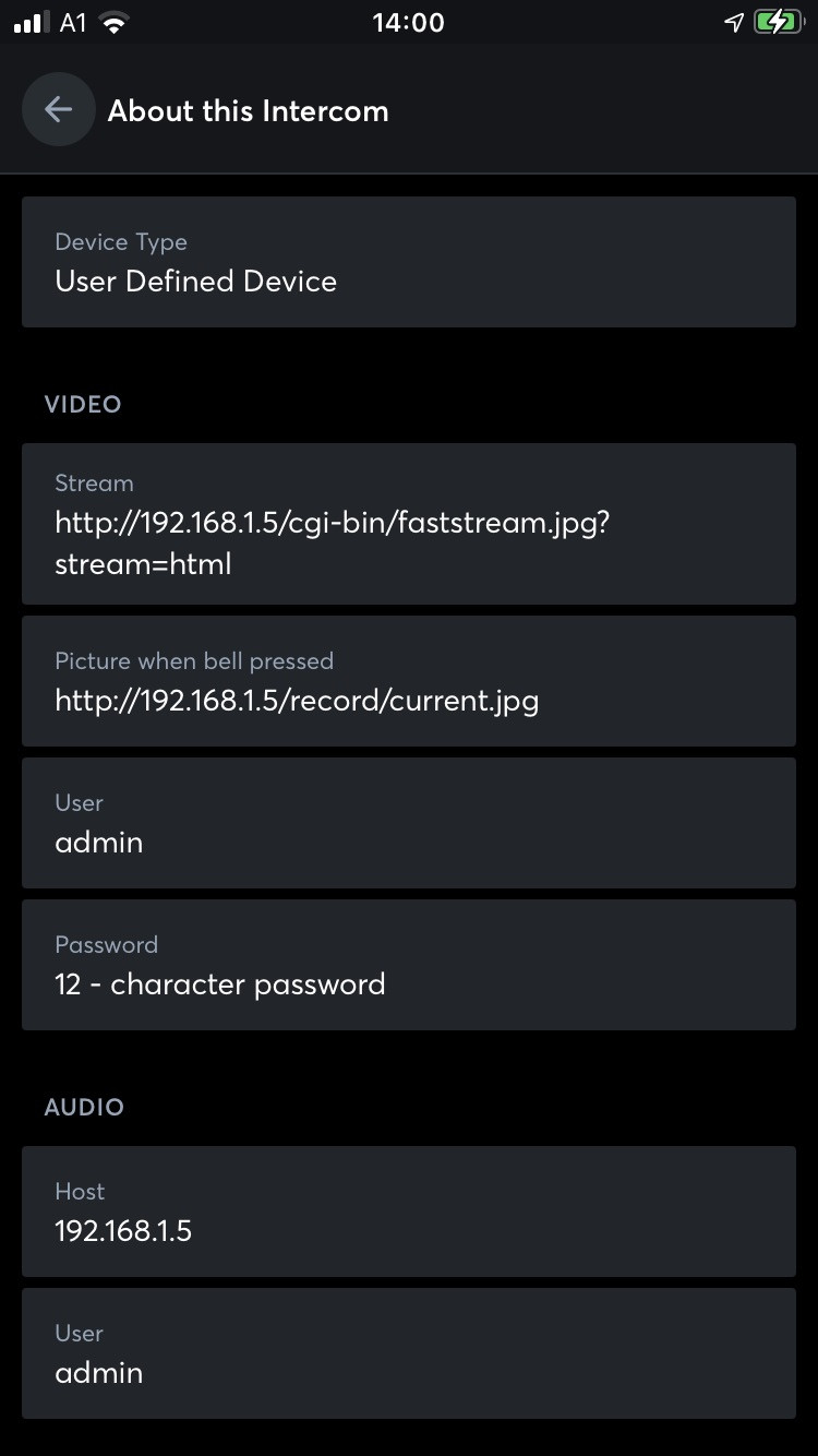

    Guess the issue is that you are using a HTML output instead of a JPG / MJPEG camera output.
    Please try use this URL for internal: http://192.168.1.6//cgi-bin/faststream.jpg

      Für mich war zudem dieselbe Url wie beim Bild die beste Lösung. Loxone ruft die URL jede Sekunde ab und das war bei mir immer die schnellste und beste Bildqualität in der Loxone App, auch gerade wenn parallel noch viel passiert ( VoIP Call, Mail mit Bildern, etc.). Probiere es einfach mal aus und vergleiche mit dem faststream

        Servus!
        hab das Probiert - ändert leider nichts am Verhalten.
        Trotzdem danke ;-)

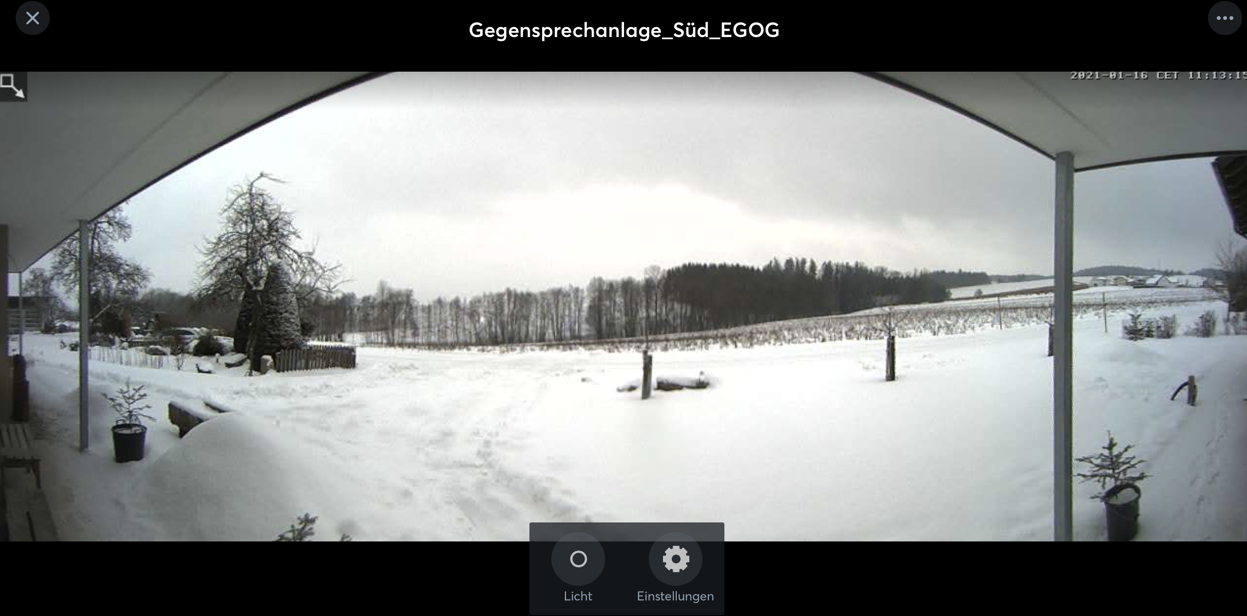

        nun funktioniert interessanterweise die Darstellung im Loxone Webbrowser (hier am Macbook in Safari) - am iPad bzw. iPhone funktioniert die 2. Kamera nach wie vor nicht (jeweils weiß umrandeter Kasten im iOS device)...

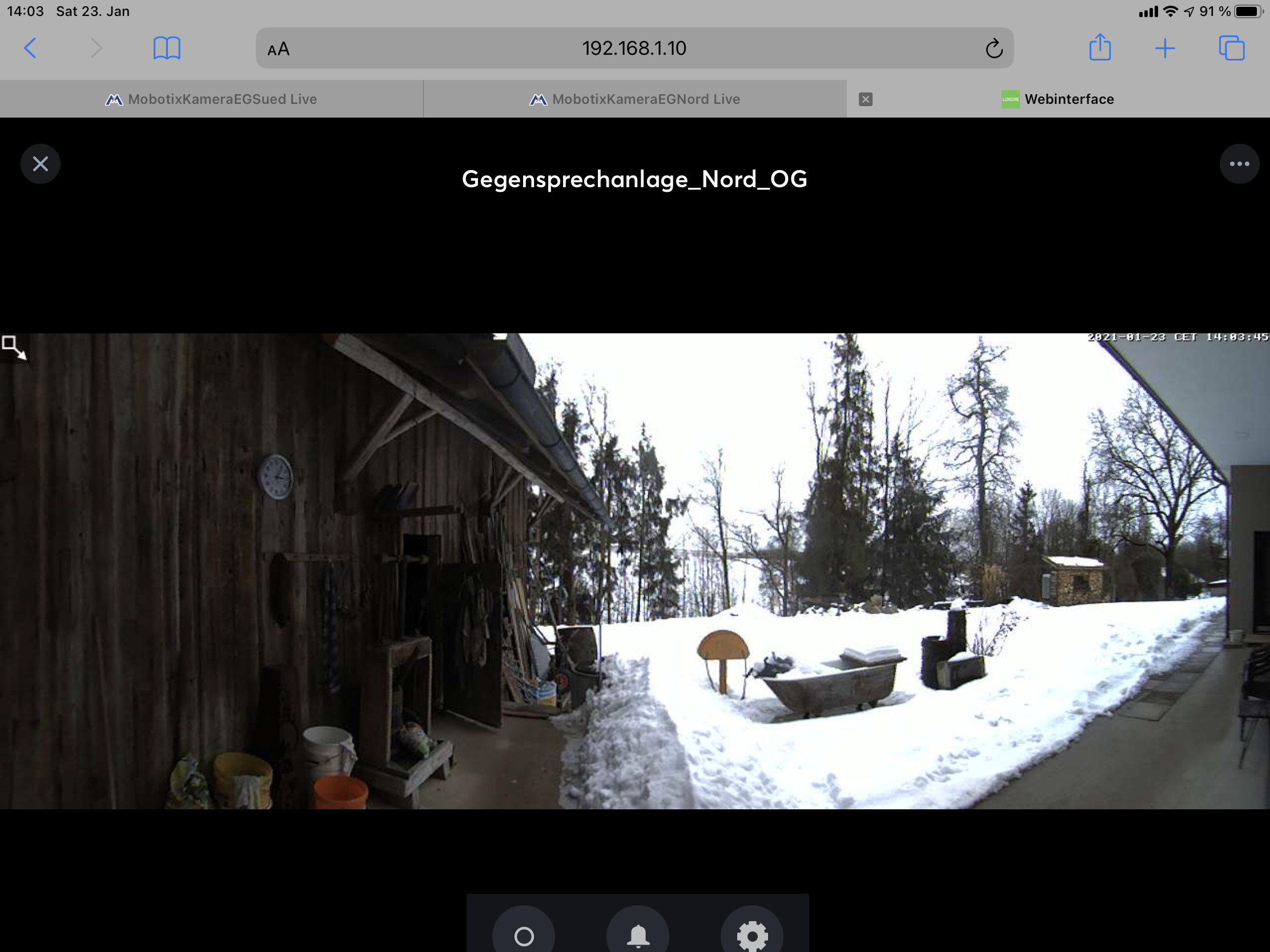

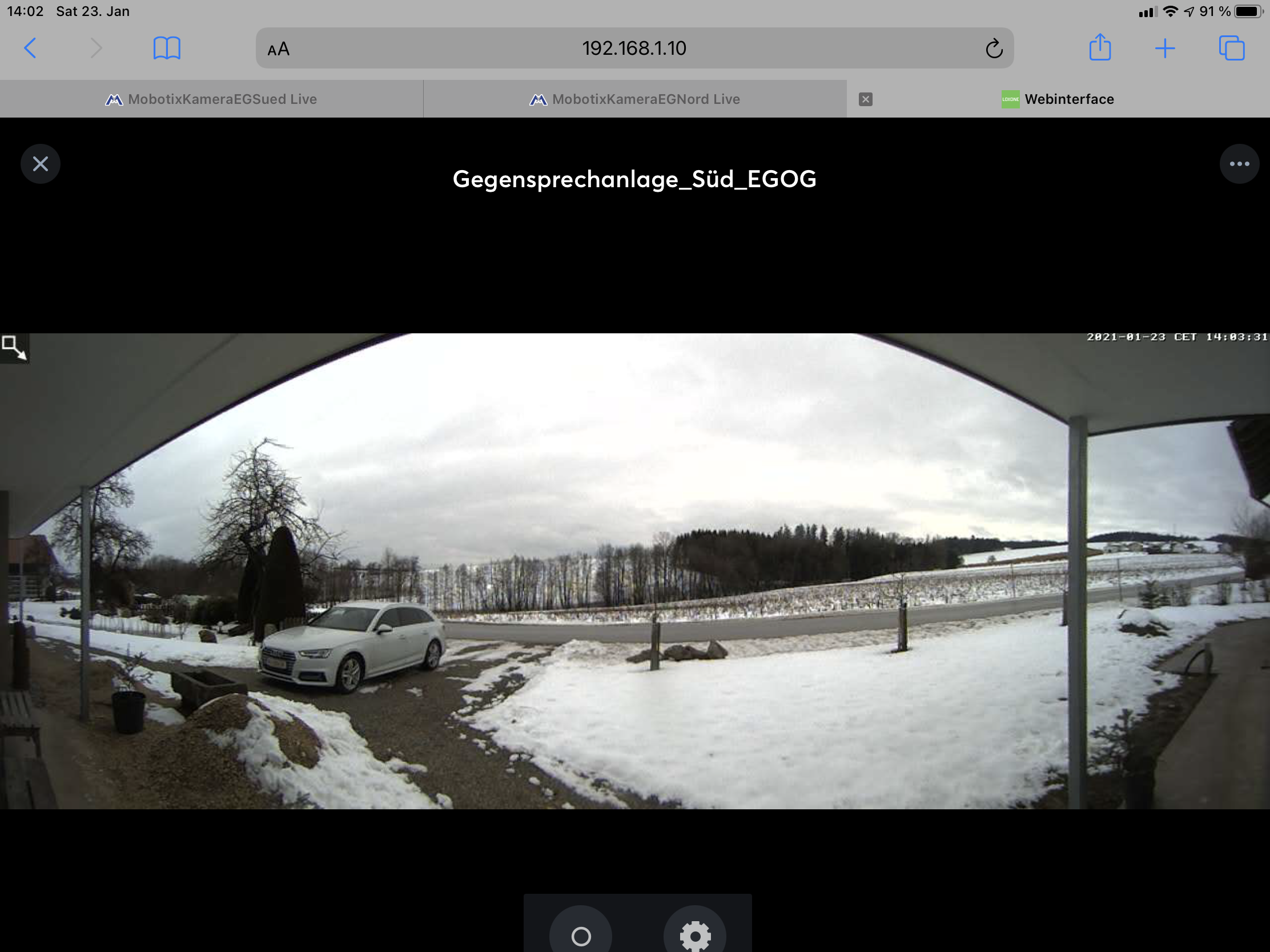

                Servus! Firmwarestände sind absolut ident - genau wie die Sicherheitseinstellungen auf Mobotixseite (öffentlicher Zugriff aktiv usw...).
                interessanterweise funktioniert der Zugriff auch vom iPad über das Loxone Webinterface problemlos auf beide Kameras!
                ein weiterer Test den ich gerade gemacht habe: Zugriff via nativer Android App: funktioniert auch nicht bei Kamera 2 - allerdings etwas anderes Fehlerbild: die App „blinkt“ ca. Mit 1 Hz als würde sie versuchen das Bild abzugreifen und darzustellen - Bild erscheint keines. (Bei iOS App wird statisch ein weißer Rahmen mit schwarzem Inhalt angezeit)....
                schön langsam wird’s spannend...

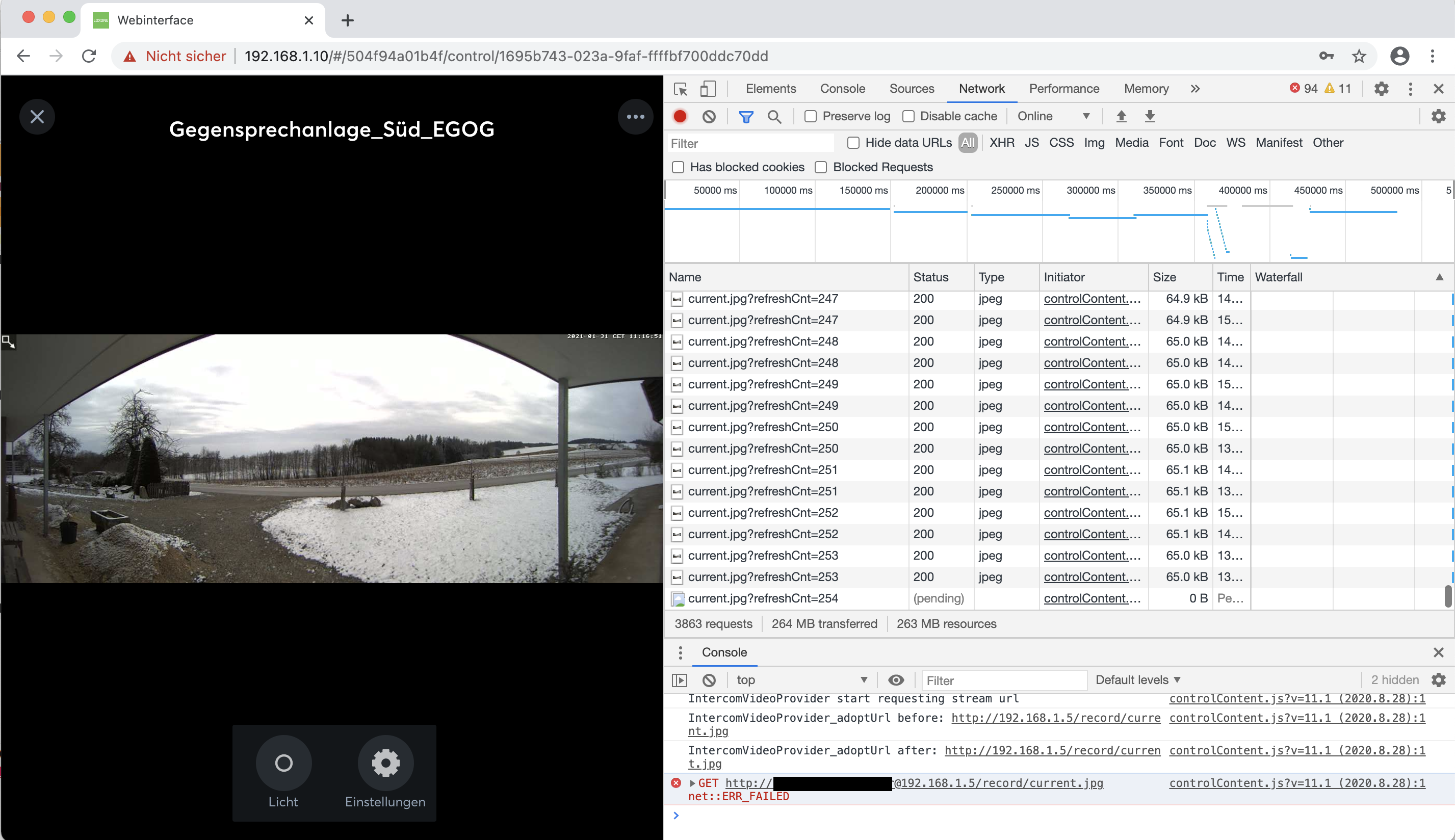

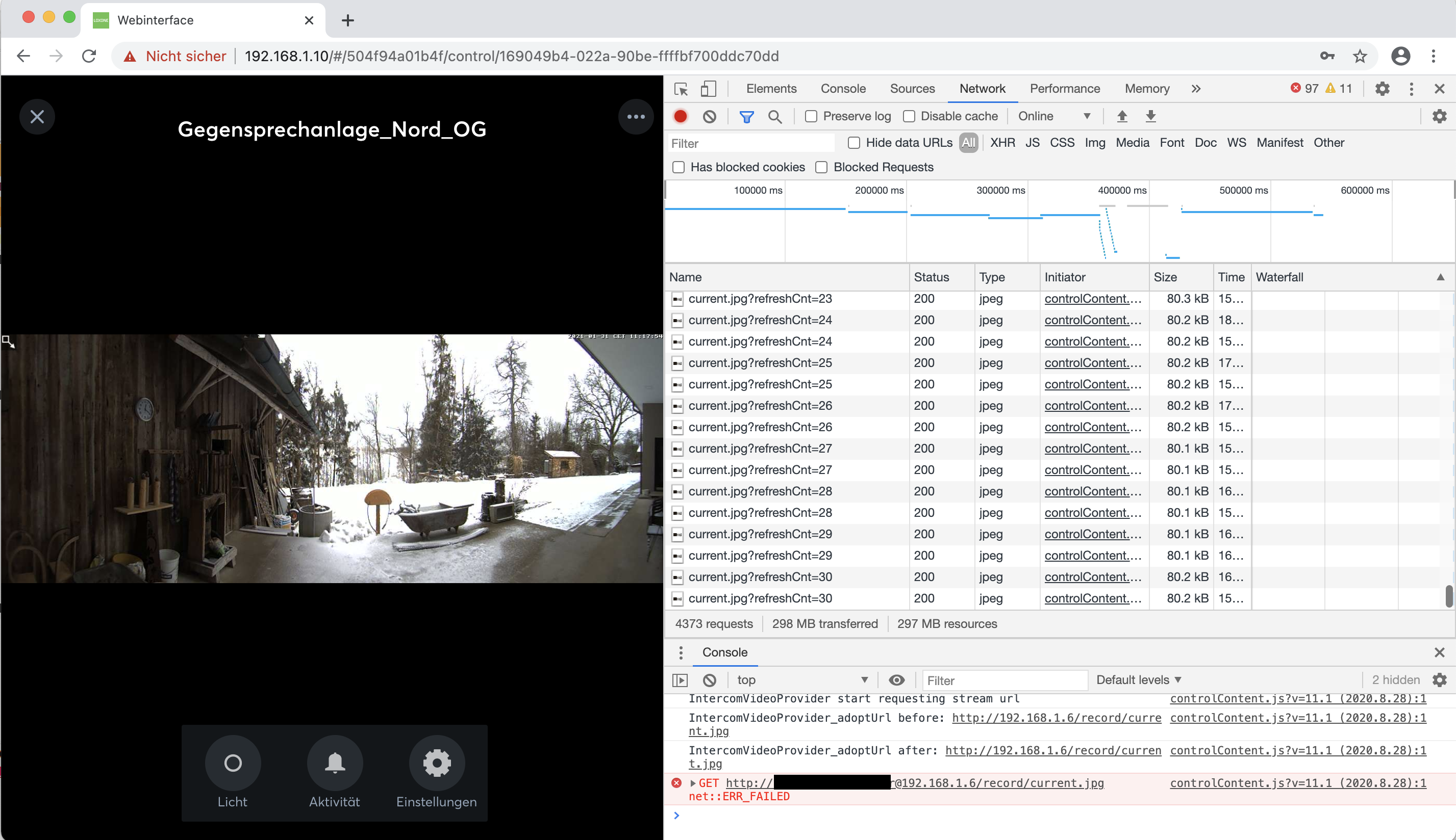

                  So spannend ist es eigentlich nicht es deutet immer noch auf einen Konfigurationsfehler in Loxone hin, also dass die hinterlegte Video-URL und/oder Zugangsdaten zwar für einen Browser kompatibel ist, aber nicht für die App. Du bist dir natürlich sicher, dass beide gleich korrekt konfiguriert sind, sowohl in Loxone als auch bei Mobotix, aber irgendwo wird ein Fehler sein. Ein Bug in Loxone selbst würd ich immer noch ausschließen. Vielleicht sind die Zugangsdaten falsch hinterlegt und werden dann durch eine nochmalige Abfrage im Browser bzw. dann korrekter Eingabe korrigiert. Diese erneute Anfrage gibts aber nicht in der App technischbedingt.
                  Du könntest mal im Browser etwas vergleichen, ob der Miniserver wirklich die Adresse und die Zugangsdaten verwendet, die du eingestellt hast:

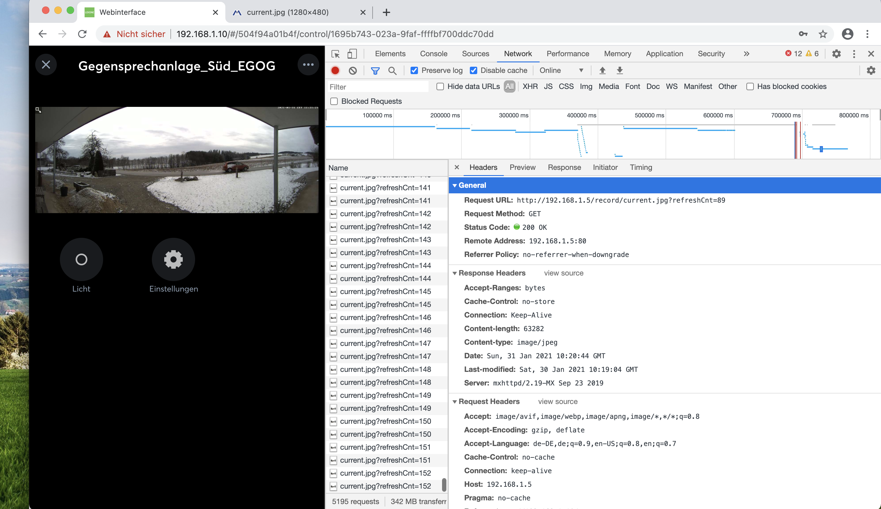

                  Chrome Browser öffnen -> Loxone Seite aufrufen -> rechte Maustaste auf der Seite und "Untersuchen" klicken (startet Dev Console) -> dann auf den Reiter/Tab "Network" unten in der Dev Console klicken und dann das Kamerabild öffnen -> dort sollte etwas ähnliches erscheinen wie unten auf dem Bild. Für die rechte Ansicht auf die letzte Zeile klicken. Und was unter Request URL steht hier posten bzw. am besten ein ähnliches Screenshot wie ich es gemacht habe von beiden Kameras. Am besten auch noch die Requets Header, die sind etwas weiter unten. Da ist dann aber Base64 kodiert dein PW. Das kann selbst prüfen über: https://www.base64decode.org/ dann decode drücken, sollte <user>:<passwort> sein
                  Ansonsten ist Hilfe schwierig, weil irgendwo wird ein Fehler sein, von der Ferne aber zu kompliziert zu prüfen.

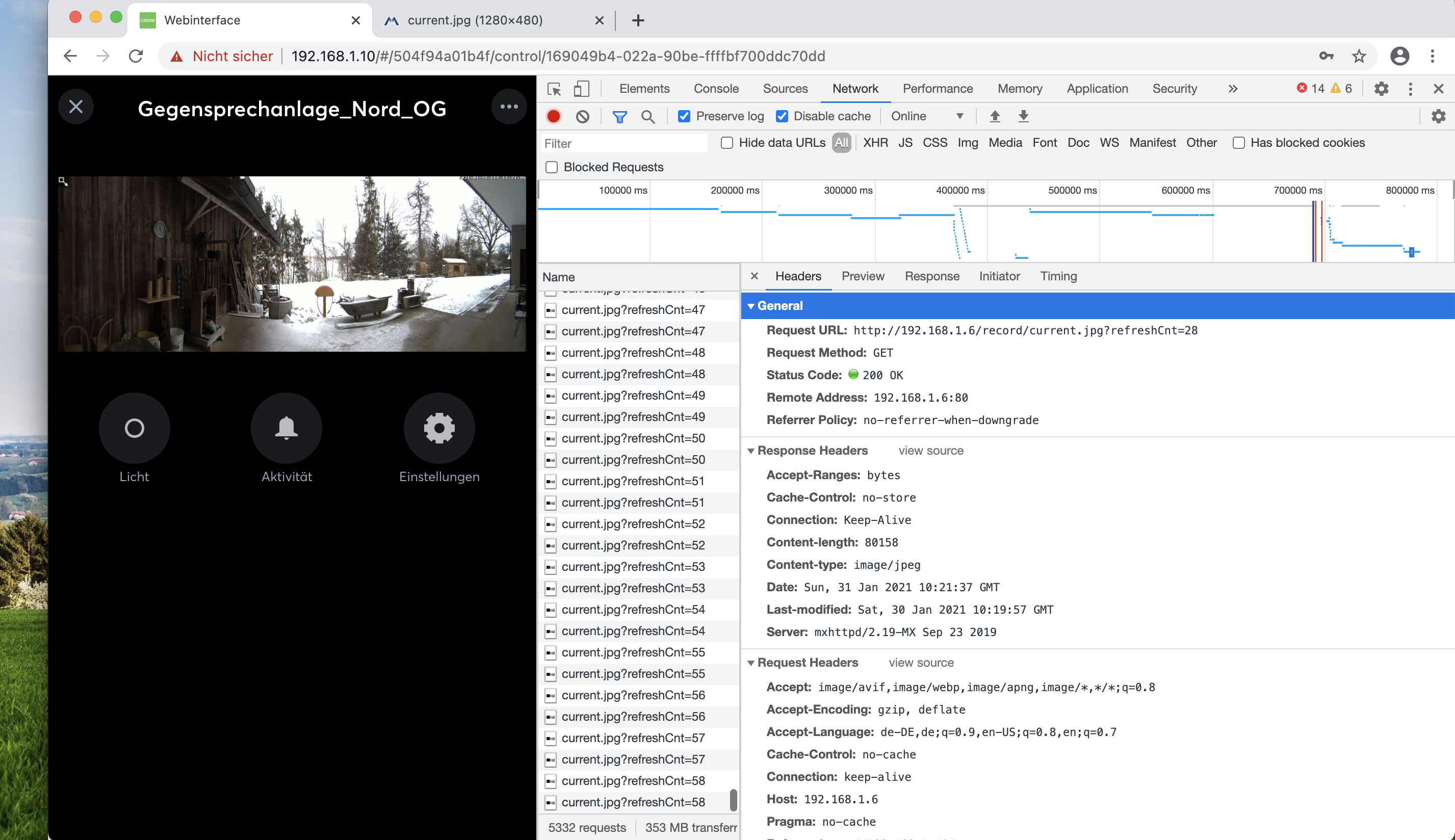

                    Hallo Gerrit - bin jetzt wieder an der Anlage und konnte diese Screenshots machen...
                    sieht alles ziemlich identisch aus....

                      Checked my Miniserver GEN1 <-> Mobotix T26 in webbrowser (Chrome) for similar console issues.
                      Can tell you I have the same errors.
                      But everything is working as should be over here.
                      Guess you don't need to worry about this errors.
