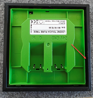

            Wow, sehr cool. Wie sieht das Innenleben aus? Kann man die Pins vom Touch Pure reparieren? Die sind bei mir abgebrochen, irgendwie schade die Dinger wegzuschmeißen.
            • snehvid
              snehvid kommentierte
              Genau die. Wie hast du die repariert?
              Die Stifte nennen sich Lötnagel, diese kann man mit eine etwas härteren Lötzinn anlöten.
              Aber ein Foto vom Defekt wäre hilfreich für die Bewertung.
            • snehvid
              Siehe unten
          • snehvid
            • 24.03.2022
            • 123

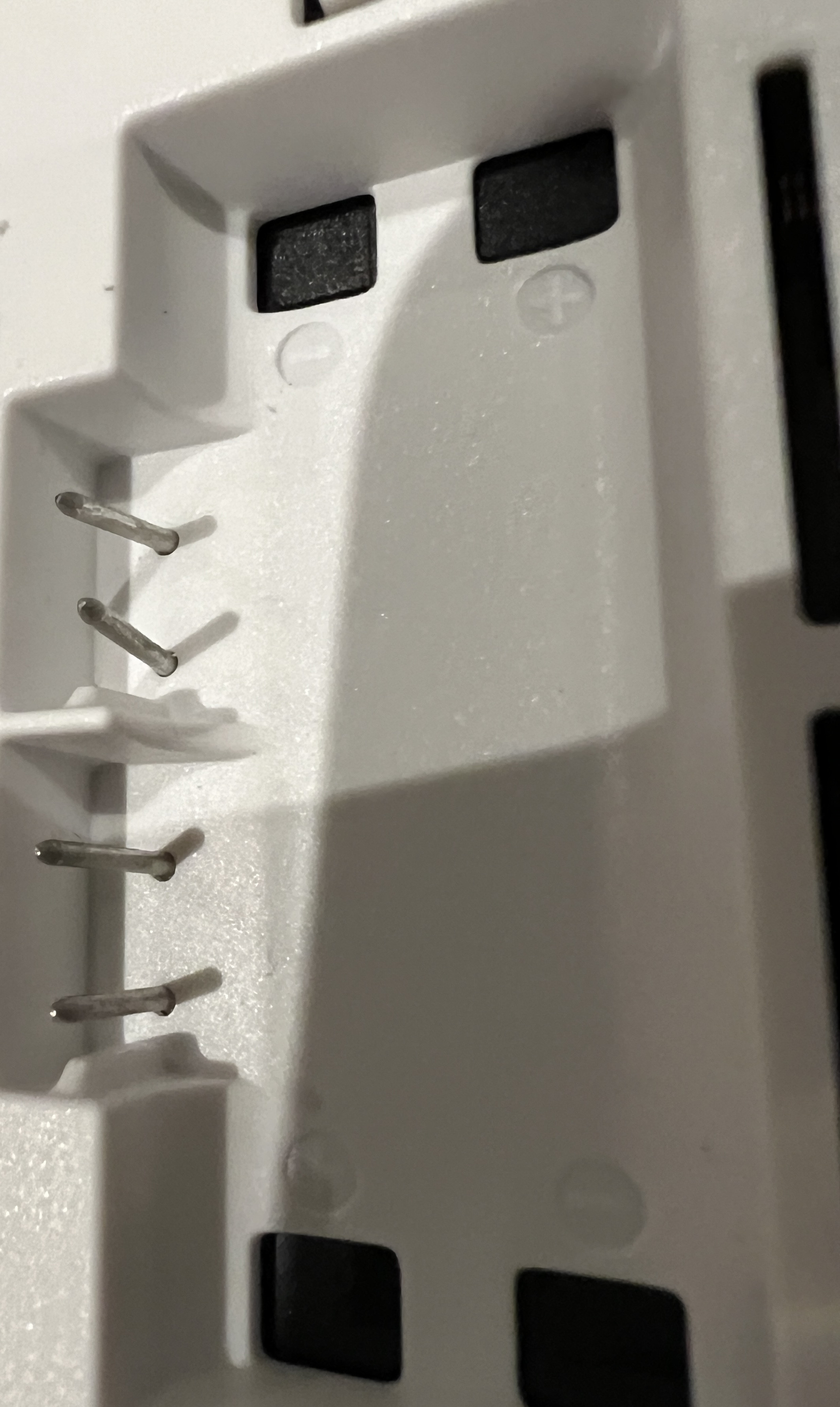

            Anbei das Foto, freue mich über jede Hilfe.
Ansichten: 411
Größe: 891,8 KB
              Das hatte ich zB bei meinem NFC Code Touch auch schon.
              Die Lötnägel sind nur flach auf die Platine aufgelötet und haben keinerlei Zugentlastung, da kann das schon vorkommen.
              Du kannst das Gehäuse abnehmen und die Nägel wieder anlöten. Normal ist die Platine nicht beschädigt, zumindest war das in allen Fällen die ich hatte so.

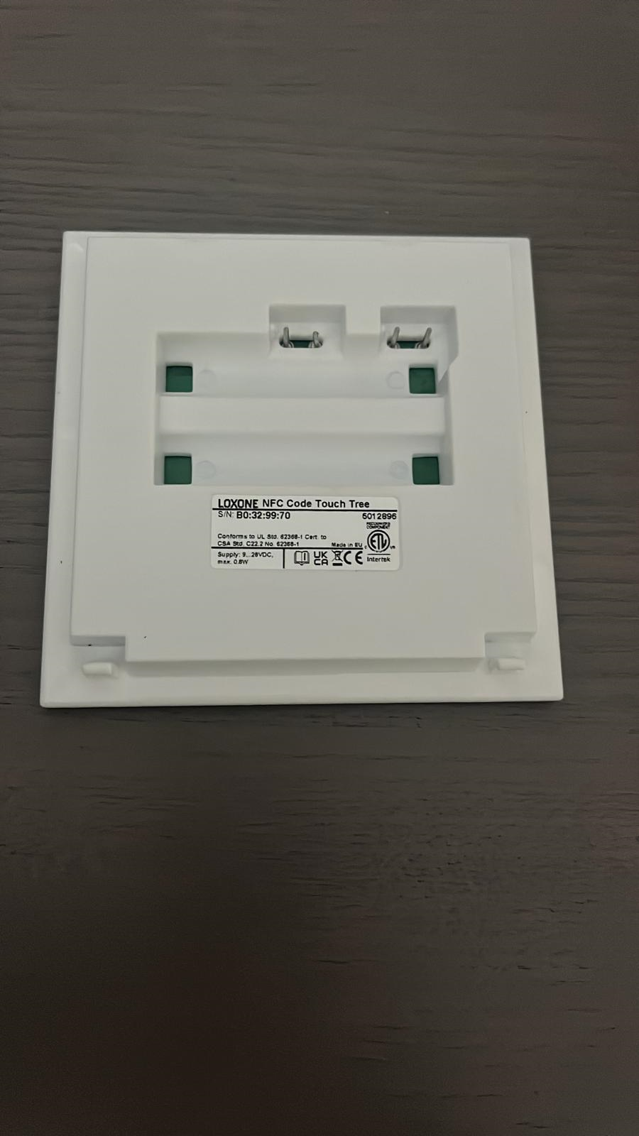

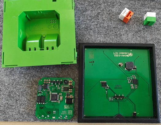

              Bei mir ist jetzt auch beim NFC Code Touch Tree Gen2 einer der Lötnagel locker geworden. Muss ich damit ich zur Platine komme um diese wieder anzulöten das Glas abmachen oder wie komme ich am Einfachsten zur Platine?
            • 7309
            wippes18
            zuerst am Rand die Grüne Abdeckung mit einem zb kleinen Schraubenzieher aushebeln.
            Es sind nur ein paar kleine Nassen die ganz leicht zu öffnen sind.
Ansichten: 371
Größe: 261,3 KB
            Jetzt wird es etwas schwerer
            An der Seite an der nur eine Haltenase ist mit zB einen kleinen Taschenmesser zwischen Gehäuse und Platine gehen.
            Jetzt das ganze vorsichtig nach oben ziehen. Das geht am besten wenn man an der Seite noch einen kleinen Schraubenzieher zum hebeln nutzt.
            Auf der Seite mit den 2 Nasen hält die Platine nun noch etwas, diese kann man aber im richtigen Winkel nach oben und vorne heraus ziehen.
Ansichten: 346
Größe: 282,1 KB
            Jetzt hast du die Platine zum Löten vor dir.
Ansichten: 352
Größe: 459,5 KB

              hismastersvoice
              danke für die detaillierte Beschreibung. Allerdings habe ich das Problem bei einem NFC Code Touch Tree. Gibt es beim NFC auch eine Möglichkeit zur Platine zu kommen oder muss das durch die kleine Öffnung beim Lötnagel gemacht werden?
              Poste mal ein Foto, ich will meinen NFC jetzt nicht extra ausbauen
          • wippes18
            • 11.12.2018
            • 13
            hismastersvoice ich hoffe es ist etwas erkennbar
Ansichten: 303
Größe: 634,8 KB
              OK, kenne ich auch... Hier geht nur zB mit dem Lötkolben oder Dremel das Loch um den Pin etwas größer machen und dann löten.
              Habe ich auch schon mal gemacht, das Gehäuse kann man nicht öffnen ohne die Scheibe abzunehmen.
              Scheibe kann abnehmen, ist aber ein großer Aufwand.

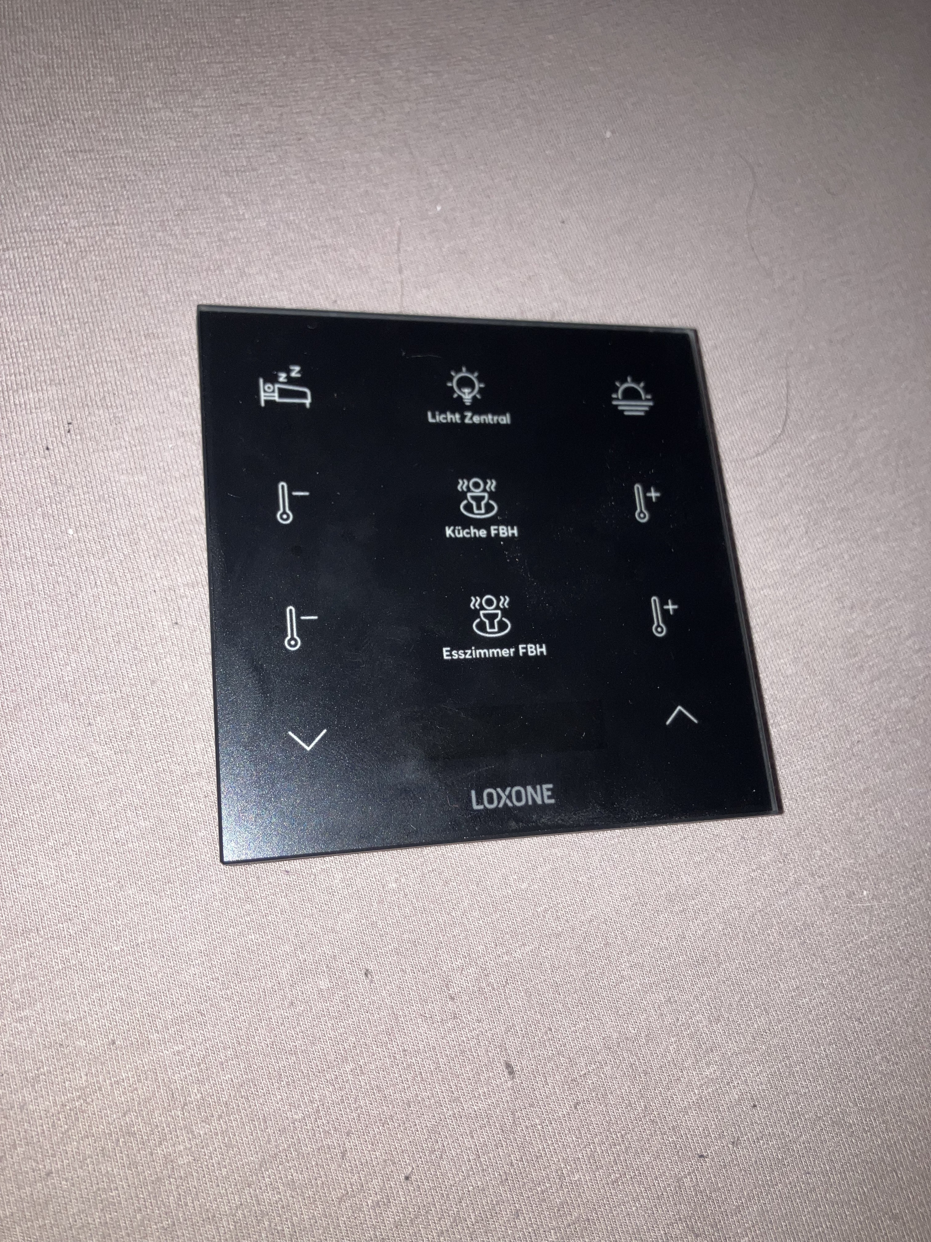

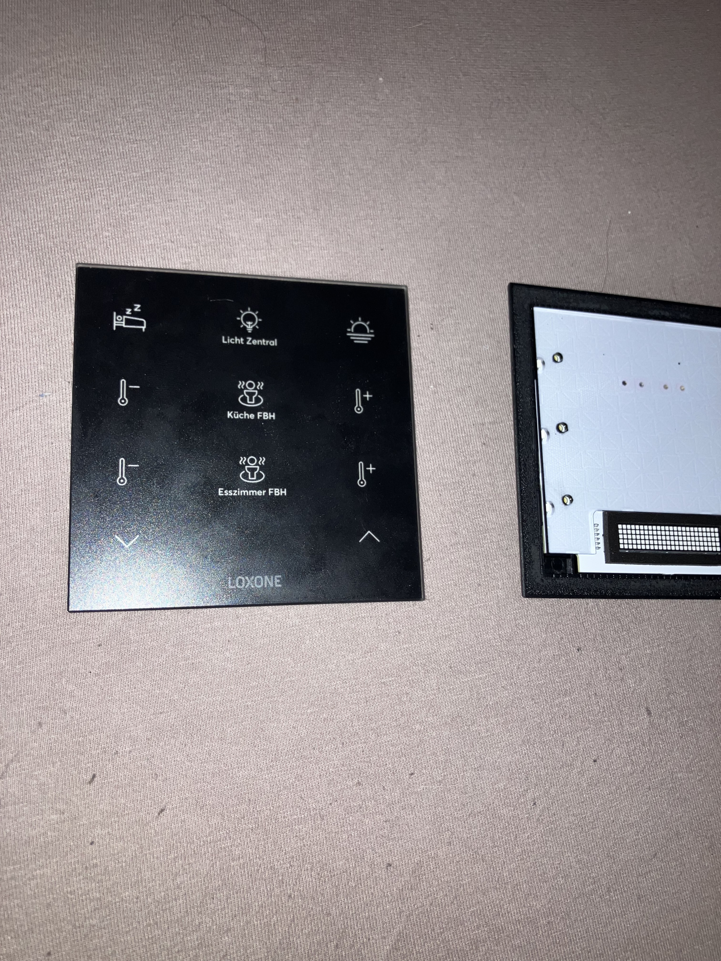

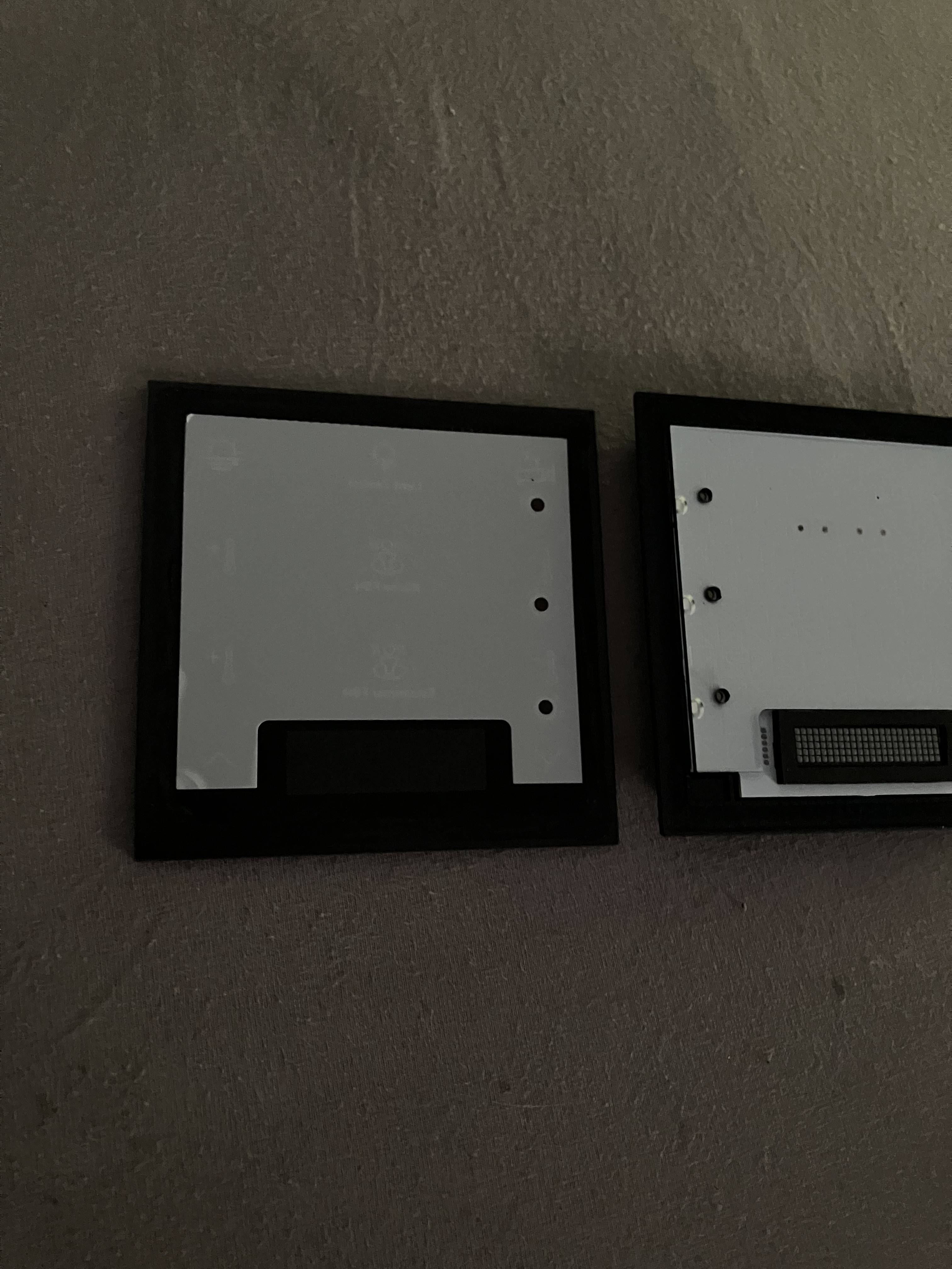

            Hi, bin neu hier im Forum und ach ein Beginner in der Loxone Welt.
            ich habe mir den Touch Pure Flex bestellt und beim Konfigurieren vorschnell gehandelt.
            Dank eurer Beiträge hab ich heut angefangen eine Lösung zu suchen:
            Das Glas will Loxone nicht tauschen! Marketing… schätze ich.
            ich habe also rumgesucht ohne ende!
            ergebnis: ich hab bei einem Glashändler jetzt für 18€ drei Muster Bestellt und werde die quasi selber Lackieren und später Lasern Lassen.
            mit Loxone Symbolen und ggf eigenen
            dranbleiben wenn das Euch interessiert.
            Hier mal bilder:
Ansichten: 175
Größe: 4,63 MB
ID: 457729 Klicke auf die Grafik für eine vergrößerte Ansicht
Ansichten: 171
Größe: 4,91 MB
ID: 457730 Klicke auf die Grafik für eine vergrößerte Ansicht
Ansichten: 172
Größe: 2,00 MB
Ansichten: 171
Größe: 4,91 MB
Ansichten: 172
Größe: 4,63 MB
              • 7309
              Das Glas ist einfach nicht austuaschbar für Otto Normal, deswegen gibt es das auch nicht im Tausch.
              Habe bis jetzt noch keinen Glashändler gefunden der so kleine Scheiben macht.
              Wo hast die bestellt.
              Beim Lack musst du aufpassen...
              Der muss nicht nur auch Glas halten, sondern auch hitzebeständig sein.
              Die Loxone Beschichtung ist so hart mit dem Glas verbunden, das man sie nicht abkratzen kann etc.
                Ich werde einen Porzellan/Glaslack verwenden den man einbrennen muss (im Ofen bei 160°C)
                das sollte dann halten.
                falls jemand das Selbe Vor hatte und nichts bis jetzt gefunden hat kann mich gern anschreiben!
                Ich schätze die Kosten auf ca. 50€ pro Glas!
                genaueres kann ich aber erst sagen wenn ich meins fertig hab!
                und ganz wichtig!!! : in dem Online-Konfigurator sollte man sich das Neue Layout vorher desingen und testen!
                instagram: https://www.instagram.com/luwirex?ig...&utm_source=qr
                ich übernehme aber absolut keine Haftung für das ganze! Es ist ein Versuch und ich kann nicht sagen wie das Ergebnis wird! Auch ist es nicht im Interesse damit Geld zu verdienen.
