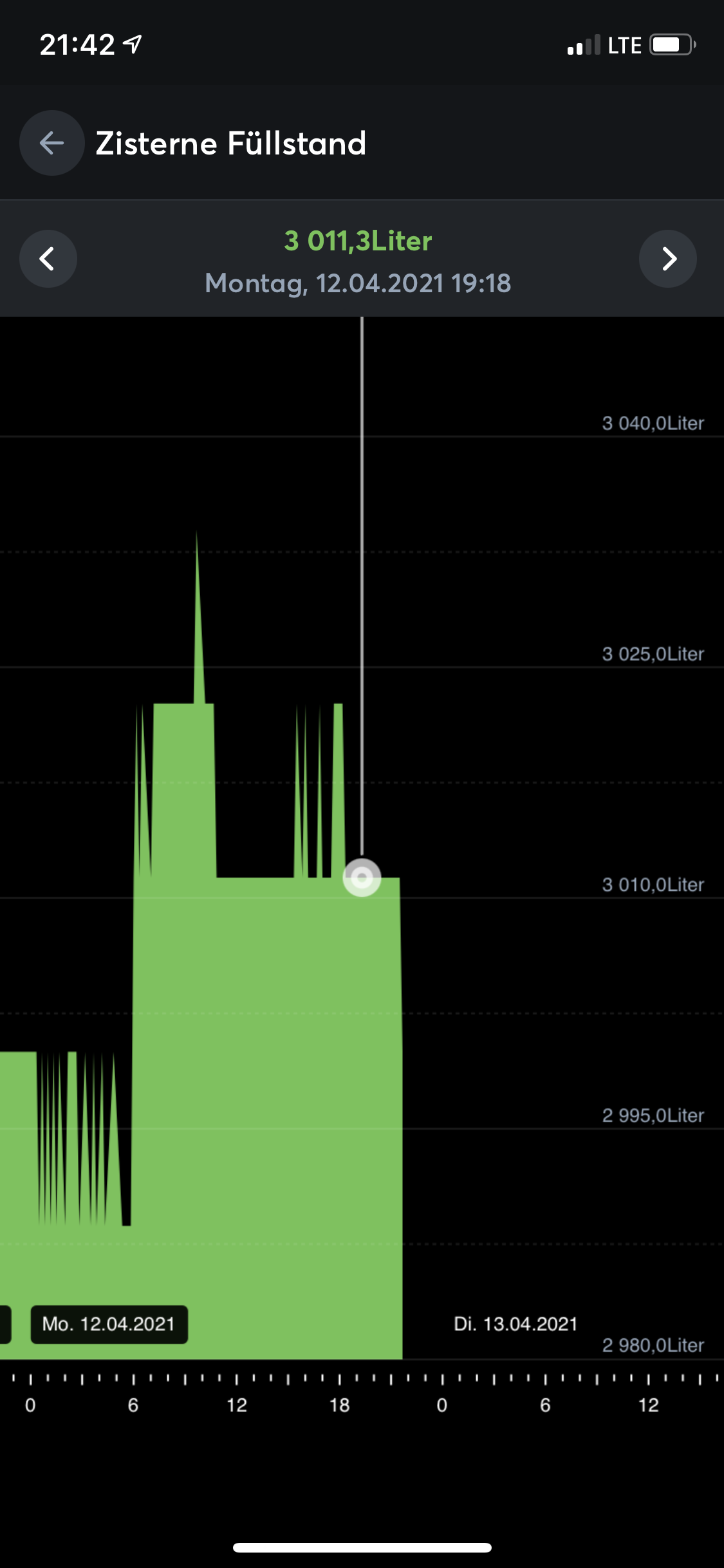

            Also ich habe diesen hier verwendet: Longzhuo Flüssigkeitsstand-Messumformer, TL-136 Flüssigkeitsstand-Messumformer Wasserstandssensor Detektor 12-32VDC 4-20mA Signalausgang für Präzisionsmessung (1/2/3/4/5M)(0-2M) https://www.amazon.de/dp/B08F9NNZHY/...ing=UTF8&psc=1
            in der 0-2 Meter Variante!
            funktioniert sehr gut! Habe bei 0 Liter 1,9 Volt und bei Zisterne Voll 4,6 Volt.
            somit habe ich eingestellt bei 1,9 = 0 Liter und 4,6 Volt = 3000 Liter.
            habe mir zum Überprüfen auch einen Statusbaustein mit Statistik konfiguriert.....
            nur wie mach ich das, das der Wert nicht immer so hin und her springt? Ich habe so kontinuierlich Wertänderungen von ein Paar Millivolt hin und her.....
            wie schaffe ich es, das der Wert konstanter bleibt?

              Ich würde die umgerechnete Messspannung auf eine Auflösung von 0-10V umrechen. Das hilft schon einmal die Werteänderung zu reduzieren.
            • logol01
              logol01 kommentierte
              Hallo Michael, ich kann Dir nicht folgen.... wie meinst Du das?
            • 7319
            Schau dir mal den Baustein Gleitender Mittelwert an.
            Den hängst du nach dem Eingang vor deine Logik ein.
            • logol01
              Ok Danke!
            • logol01
              Michael Sommer wie würdest Du den Parametrisieren?
            • Michael Sommer
              Michael Sommer kommentierte
              Schau unter Empfindlichkeit, da gibt es den Parameter "Mittelwert" Einen gleitenden Mittelwert gibt es nicht, braucht man aber auch nicht. Alternativ kann man auch den Parameter "Minimale Änderung" erhöhen umd dauernde Werteänderungen zu reduzieren.

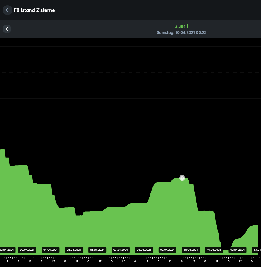

            ich hab auch einen Ultraschallsensor im Einsatz. Funktioniert echt Top.
Name: 2021-04-13 08_59_32-Window.png
Ansichten: 5640
Größe: 30,2 KB
