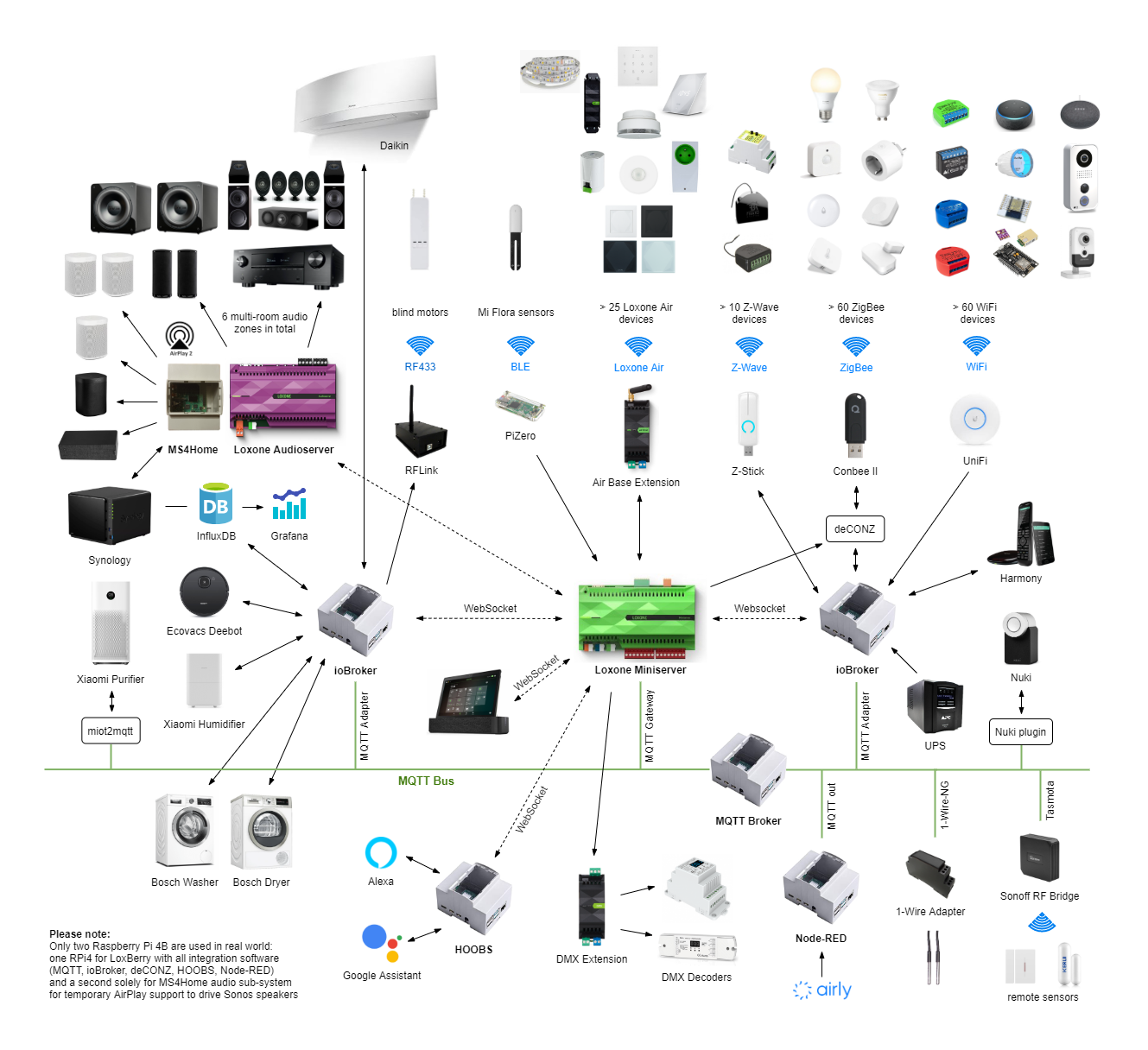

      Persönlich brauche ich Zigbee und andere IP-Integrationen in Loxone nicht. Ich mache sie selbst dank LoxBerry (💚) und ioBroker (💙) über MQTT. Ich habe ziemlich viele davon gemacht und alles (ca. 150 wireless Zubehör) funktioniert reibungslos. Natürlich wäre die ZigBee-Extension cool, aber sie ist für mein Leben nicht unbedingt erforderlich.
      Click image for larger version  Name:	My Smart Home Map.png Views:	0 Size:	521.5 KB ID:	303926

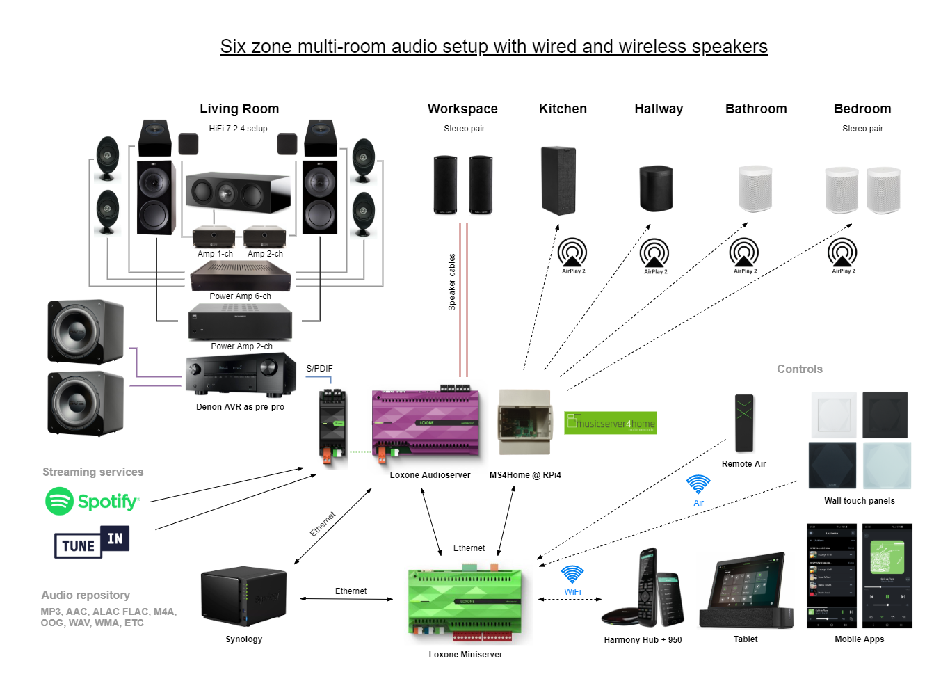

      Aber Sonos-Lautsprechern integration erwarte ich sehr. Jetzt funktioniert die MS4Home-Lösung für mich:
      Click image for larger version  Name:	My Smart Home Audio.png Views:	0 Size:	431.4 KB ID:	303927
      aber es wäre einfacher alles von der Audioserver aus zu verwalten. Ich werde MS4Home laufen lassen (z. B. um Tidal oder andere services an den Allo Digione @ RPi3B Streamer zu streamen), aber ich würde gerne Sonosen als Audioserver-Zonen haben.

        TomekWaw
        Da du jetzt mit AirPlay die Sonos am MS4H hast wird es nachher am AudioServer nur noch per UPnP gehen.
        Unsynchron und mit deutlicher Verzögerung. Ob das dann Spaß macht..?
        Dein größeres Problem dürfte aber sein...
        Wenn man die aktuelle Config-json eines AudioServer abruft, bekommt man folgendes zurück. (http://IP_AUDIOSERVER/config/?cmd=getConf)
        "audiozones": {
        "local": 12,
        "remote": 6,
        "upnp": 2
        Ich vermute mal das...
        local 12 die Anzahl der Stereo-Zonen sind (2x AudioServer und 10x Stereo-Ext)
        remote 6... ??? Keine Ahnung, da rätzeln wir noch.
        upnp 2 wird wohl wie beim MusikServer die Anzahl der UPnP Geräte sein die du anbinden kannst.
        Jetzt kannst du dir selber ausmahlen das deine 4 oder 5 Sonos-Lautsprecher wohl ohne weitere Stereo-Ext nicht alle einzubinden sind, wenn du nur einen AudioServer hast.
        Aber wir müssen mal abwarten was Loxone hier noch alles bringt, ist ja nichts offizielles und nur eine Vermutung.
        Zuletzt geändert von hismastersvoice; 07.05.2021, 12:18.

          hismastersvoice
          Wenn ich zusätzliche Stereo-Extension kaufen muss um Sonos-Lautsprecher zu unterstützen, werde ich sie kaufen - kein Problem. Obwohl ich es albern finde - ich würde lieber eine wirless-LS-Lizenz (?) bezahlen.
