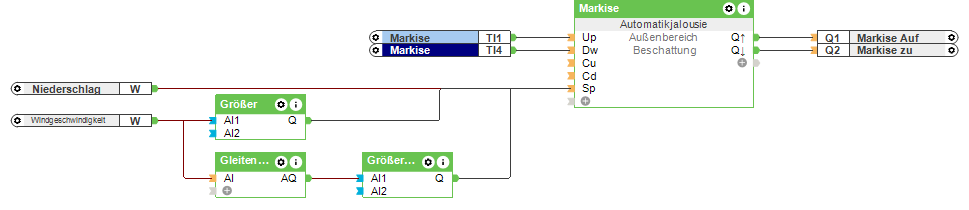

              Ich habe zwar keine Außenjalousien sondern eine Markisensteuerung. Aber die Funktionalität beim Sturmschutz ist ja ähnlich.
              Mich hat ebenfalls das ewige hin- und her bei kurzen Windböen oder Regenmelderüberwachung ebenfalls gestört. Die Anfangsfunktionalität war so aufgebaut, dass bei Grenzwertauslösung einer der beiden Wächter sofort die Markise eingezogen wurde. Des erneute ausfahren wurde zeitverzögert (15 Min.) gesperrt, vorausgesetzt der Grenzwert wurde unterschritten.
              Mittlerweile habe ich meine Config so angepasst, dass ich mittels Zähler maximal 3x eine Markisenanforderung pro Stunde möglich ist. Jeweils stündlich setze ich den Zähler mittels Impuls zurück, wenn der Zählergrenzwert (<3x) nicht erreicht wird. Wird innerhalb des Stundenzyklus der Zählergrenzwert erreicht/überschritten (=/>3), wird die Markisenanlage für 4 Stunden gesperrt. Nach Ablauf der Sperrzeit wird der Zähler wieder mittels Impuls quittiert und die Markise wieder freigegeben, wenn eine Anforderung besteht und kein Windalarm oder Regenwächteralarm detektiert wird. Alle Parameter für Zähler, Zeitglieder, etc. kann ich über die VISU verändern.
              Vielleicht wäre das auch eine Lösung, um dauerndes rauf/runter zu unterbinden.

              Hallo Thomas,
              ich habe meine gesamte Markisenlogik zur Info als PDF angehängt.
              Vielleicht ergänzend: Ich habe keine Wetterstation, sondern Einzelne Harwarebaugruppen für Wind und Regenmeldung (jewals digitale Eingänge) verbaut.
              Markisensteuerung_5_2021.pdf
