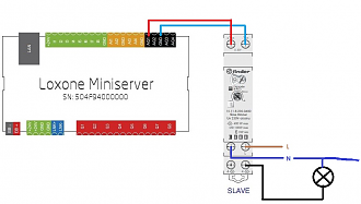

    Hallo miteinander,
    bin aktuell auf der Suche nach einer finanziell attraktive Lösung um alle Lampen in meinem Haus zu dimmen.
    Hier bin ich bei den Finderrelais fündig geworden.
    Ich finde der Preis von rund 50€ pro Stück ist vollkommen in Ordnung!
    Es handelt sich um folgendes Produkt: Finder, Elektronischer Dimmer, 15.11 Slave
    Schaut euch mal bitte meine Skizze an ob mein Gedankenspiel so funktionieren wird.

        Ich frage hier ja aber nicht nach einem Produkt, sondern wollte die richtige Anschaltung des Relais diskutieren.

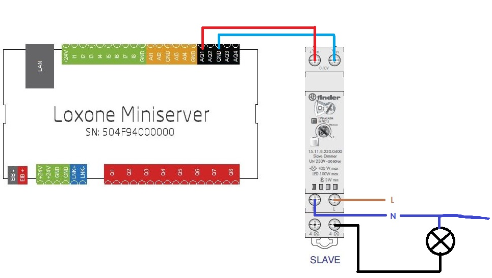

          An Deiner N-Verdrahtung fehlt eine N-Anbindung zum Dimmer. Der Schaltungsaufbau von Buellpower entspricht den Finder-Unterlagen.

        @hanshans4711: Also ich bin kein Elektriker, aber plausiebel scheint mir Deine Schaltung nicht, da N bei dir im Kreis läuft. N muss aber auch irgendwann dahin zurück, wo L her gekommen ist. Ich habe deine grafik mal entsprechend ergänzt, wie es funktionieren sollte.

            Hab das Relais am Samstag mal testen können.
            Funktioniert einwandfrei!
