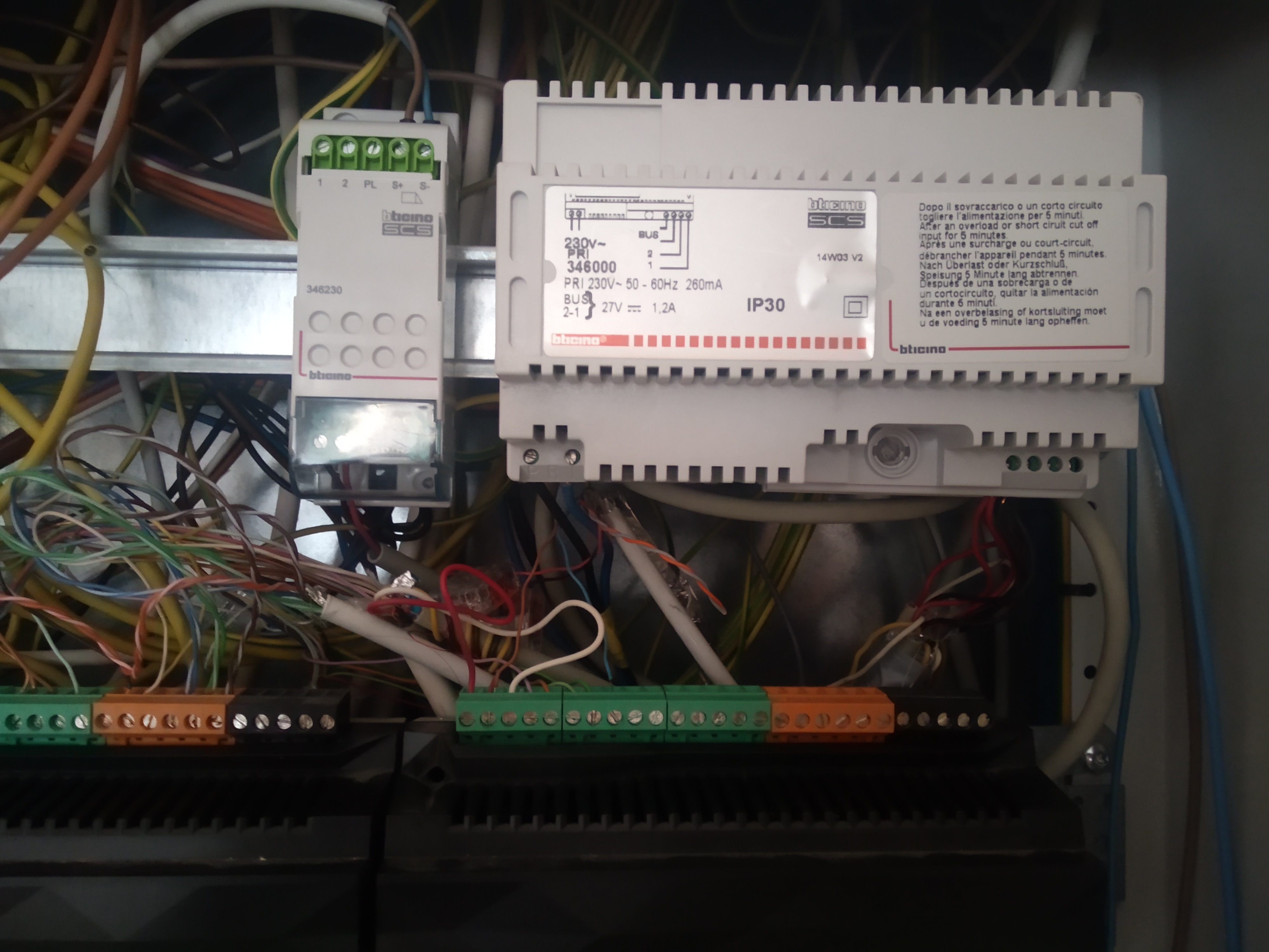

    Hallo Habe eine biticino Türsprechanlage (Bus),könnte man die Türklingel über Bus abrufen und in Loxone bereitstellen,müsste doch über den analogen Eingang funktionieren)

      Hab gerade gesehen das ich einen potenziellen freien Kontakt in meiner Türsprechanlage Biticino habe,also wenn ich die Türklingel taste drücke könnte ich eine 12 Volt Spannung durchschleifen und in den analogen Eingang der Extensions verarbeiten,oder lieg ich da falsch? Meine elektrotechnischen Kenntnisse sind leider nicht so hervorragend

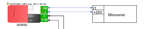

          Kannst du mir Mal einen Schaltplan skizieren ,damit ich keinen Fehler einbaue,Danke

                Wie ist denn die genau Bezeichnung von der Bitcino. Hab mal mit den Nummern auf dem Bild im Bitcino DataSheet gesucht, aber nicht wirklich was gefunden.

                  ist eine biticino sfera
                  • darkrain
                    • 560
                    Eigentlich kann es ja nur der 4er Anschlussblock mit der Bezeichnung 14 sein. Laut engl. Anleitung - 14 Clamps for the connection of the Floor call auxiliary services and extra bell. In der ganzen Doku steht aber nichts, das das ein potentialfreier Kontakt ist.

                        Was du probieren kannst ist das zusätzliche Funkgongmodul von Biticino einzusetzen. Das stellt einen potentialfreien Kontakt zur Verfügung. HIer kannst du dann den Eingang von Loxone dazwischen klemmen. Bitcino Bauteil LE000A82

                          Nochmals danke,hab das Teil bestellt,noch eine Sicherheitsfrage,das ich keinen Eingang zerstör.Also die Klemmen 1-5 ist eh klar wo man die anschliesst,die Kontakte (C/NO) müssen in den analogen Eingang der extensions,oder?

                            Vergiss den analogen Eingang!
                            Das Funkgongmodul hat einen potentialfreien Kontakt.
                            Eine Klemme davon kommt auf "+24V out" am Miniserver, die andere Klemme auf einen Digitaleingang (I1 - I12)!
