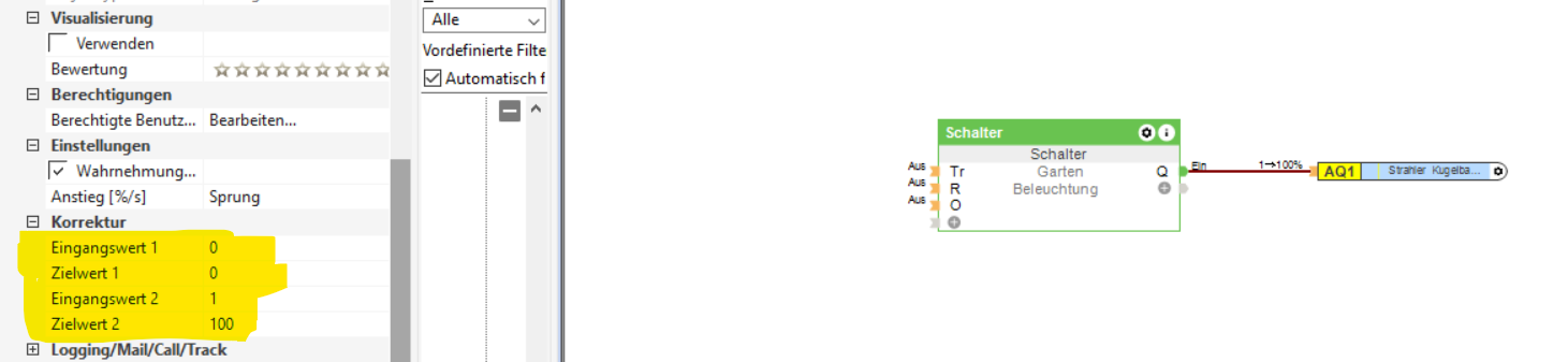

          • 11238
          Du musst sicherstellen, dass 100% beim Dimmer ankommt, z. B mit der Korrektur 0=0 und 1=100.
              Danke auch von mir für den Tipp. Da ich bisher mit dieser Korrekturfunktion nicht arbeiten musste hat es etwas gedauert bis ich auf die richtige Lösung kam. Bei mir steuere ich über den RGBW Dimmer TREE über jeden Einzelkanal ein nachgeschaltetes Koppelrelais an das mir dann eine 230V Gartenleuchte an- bzw. ausschaltet.
              Hier noch meine Werte damit vielleicht jemand anderes auch schneller auf die Lösung kommt.
              Klicke auf die Grafik für eine vergrößerte Ansicht  Name: Screenshot 2022-07-09 152028.png Ansichten: 175 Größe: 73,3 KB ID: 352349

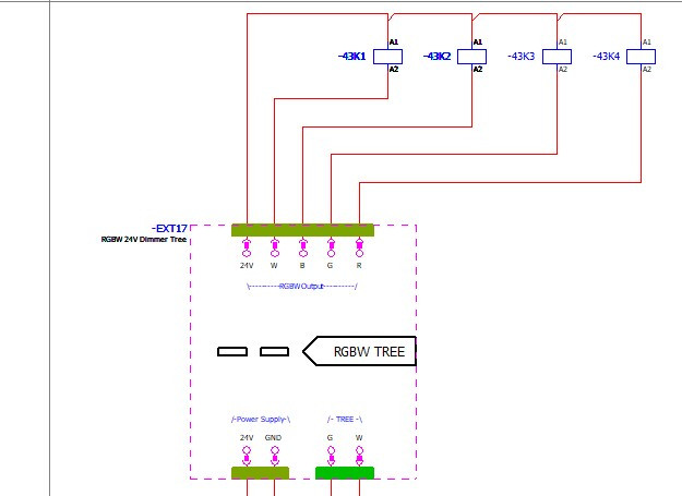

              Und wie die richtige Verdrahtung ist weil ich dazu nochmals angetextet wurde:
Name: Annotation 2022-07-25 075004.jpg
Ansichten: 2629
Größe: 42,8 KB
