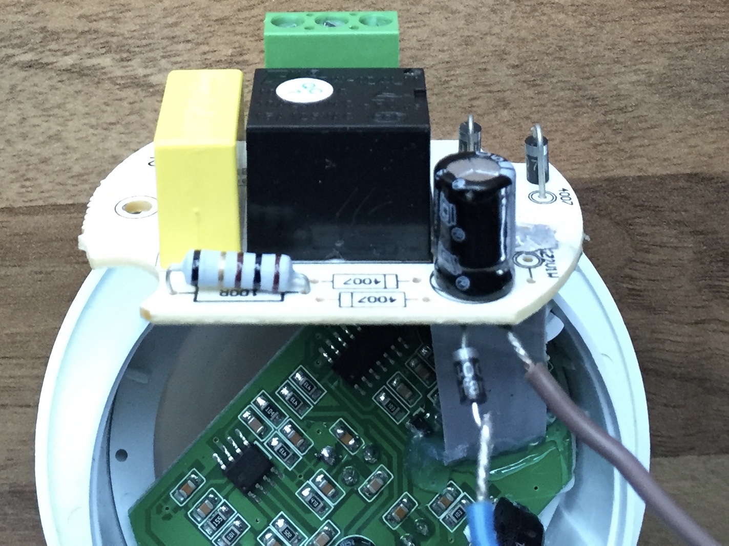

          So, ich hab mich heute mal an dem Teil probiert. Ich habe mal mit angeschlossener 230V Stromversorgung an den 2 Punkten die mir Helmut genannt hatte gemessen und da lagen dann auch die 24V an. Jetzt habe ich den Stellen mal Zwei Drähte angelötet. Da ich kein spezielles regelbares Netzteil habe, muss ich direkt an mein Loxone Netzteil mit 24 V gehen und wollte euch deshalb vorher noch mal meinen Aufbau zeigen ob das so OK ist, bevor ich mir noch mein Netzteil kaputt mache.

            So wie ich das sehe, bist Du nicht am Elko dran mit deinem blauen Draht.
            Lass mal die Diode abgelötet und gehe mit dem blauen Draht auch an den Elko.
            Ich würde noch die Z-Diode noch mit einem Bein ablöten.
            Bleibt nur noch ein Pin übrig am Elko.
            Der ist dann an +24V an zu schließen.
            Sollte dann funktionieren.

              Vielleicht habe ich dich auch falsch verstanden, aber der blaue Draht mit der z-Diode ist über die Leiterbahn an der Unterseite mit dem anderen Bein des Elko verbunden (siehe Foto). Sollte doch für mein bescheidenes Elektrotechnikverständnis das gleiche sein wie du es meinst, oder?

                Ja, aber der Strom muß über die Diode, oder was es auch ist, fließen, und da sehen ich Schwierigigkeiten. Mir scheint es so, als wenn sie in Sperrichtung angeschlossen ist.
                Ich wüßte auch nicht, warum Du ihr nicht die Rente gönnst, sie wird nicht mehr gebraucht.
                Die Z-Diode wird nicht gebraucht, würde aber leitend werden, wenn sie drin verlötet bleibt und Deine 24Volt nur ein bißchen über ihrem Durchbruchwert liegt, dann wird's warm ums Herz. Und deshalb ein Bein hoch. Deine 24Volt aus der SPS wird schon gut genug sein für das Gerät.

              OK, also die z-Diode würde ich jetzt einfach raus lassen und meinen blauen Draht direkt an dem anderen Pol des Elkos anlöten. So lange wie ich beim Anschluss der Zuleitung nichts vertausche müsste es ja so schon gehen, oder!? Im nächsten Schritt könnte man dann doch noch die Sperr-Dioden von der Oberseite auslöten und in entsprechender Richtung jeweils eine zwischen GRD und +24V löten!?

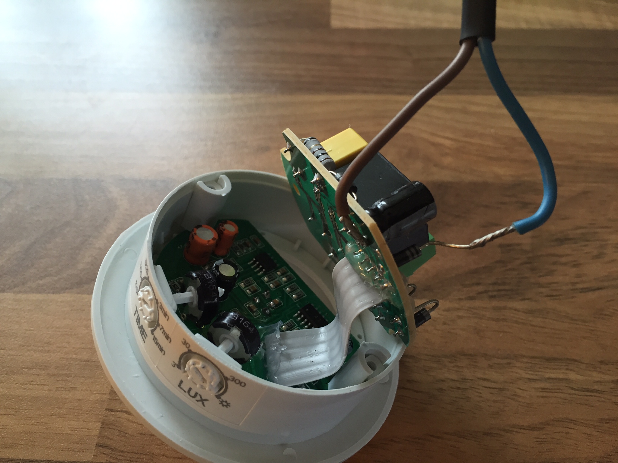

              Habe meinen Bewegungsmelder noch mal angepasst und hoffe das ich es endlich kapiert habe :-)
              So sieht's jetzt aus:

                Ja, das ist gut. Du gehst zwar wieder über 'ne Diode, braucht man nicht, aber Die hast Du in Flußrichtung. Das sollte gehen.

                Ich bin heute mal wieder zu dem Bewegungsmelder gekommen und konnte folgendes verhalten erkennen: (Kontakte siehe Foto)
                Kontakt 1 = Masse; Kontakt 2 = 24 VDC
                Ich messe immer zu GND.
                Wenn ich an Kontakt 5 Messe, dann liegen da 24V an, Melder erkennt keine Bewegung (ungeschalten), der Melder reagiert in dem Fall auch nicht auf Bewegung
                Messe ich jetzt zwischen Kontakt 3 und GND dann schaltet der Melder jetzt ein und aus, hier reicht offensichtlich der Innenwiderstand des Messgerätes aus damit der Melder schalten/arbeiten kann. Jetzt schaltet der Melder Kontakt 5 auf GRD bei Bewegung.
