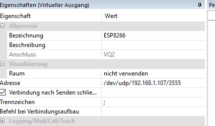

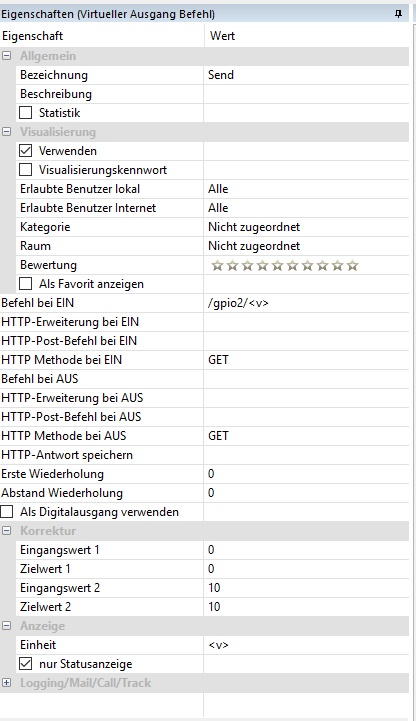

              Beispielprogramm für NodeMCU und UDP Kommunkation in Loxone.
              Möglich ist Statusabfrage von Eingängen, Schalten von Ausgängen und PWM von Ausgängen. Das ganze mit Rückmeldung ob der Befehl empfangen wurde. Einfach in Loxone einen UDP Sende- und Empfangsverbinder anlegen und die Befehle laut Kommentare im Programm senden.
              Noch zu verbessern:
              - Feste IP noch nicht getestet, zur Zeit nur DHCP möglich
              - Nur ein Ein/Ausgang verwendet
              Ich wollte eigentlich über den Weihnachtsurlaub das Programm mit Dokumentation fertig stellen und hier hochladen, aber es ist immer wieder was dazwischengekommen und jetzt liegt das ganze halbfertig rum
