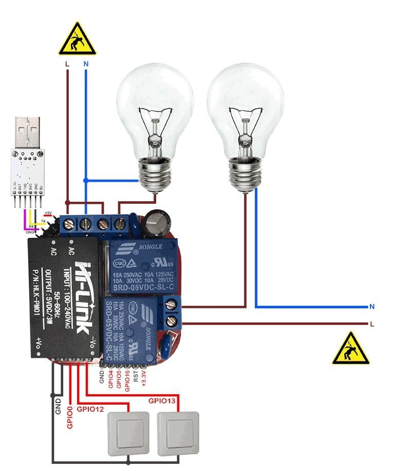

                #72
                schaut mal , das up Modul mit allen möglichen Sensoren sieht auch nicht schlecht aus
                ups vielleicht braucht man jetzt das sauteure Teil aus dem grünen Hause gar nimmer
                Klicke auf die Grafik für eine vergrößerte Ansicht  Name: s-l1600.jpg Ansichten: 1 Größe: 170,7 KB ID: 68002
                Zuletzt geändert von schneiderdaniel; 30.11.2016, 12:38.
                • MBosch
                  MBosch kommentierte
                  ich hatte mir Ende letzten Jahres 20 Stück davon (mit 2 Relais) bestellt. Ich verwende 11 Stück davon zur Steuerung einiger meine Rolläden.
                  Habe mir diese bestellt, da diese in die Unterputzdose passen. War zwar zum Teil ein echter Act die dort rein zu bekommen, hab's aber überall geschafft.
                  Die vorinstallierte Software hab ich nicht verwendet, sondern wieder meine eigene drauf geflasht.
                  Ich bin mit den Dingern zufrieden.
