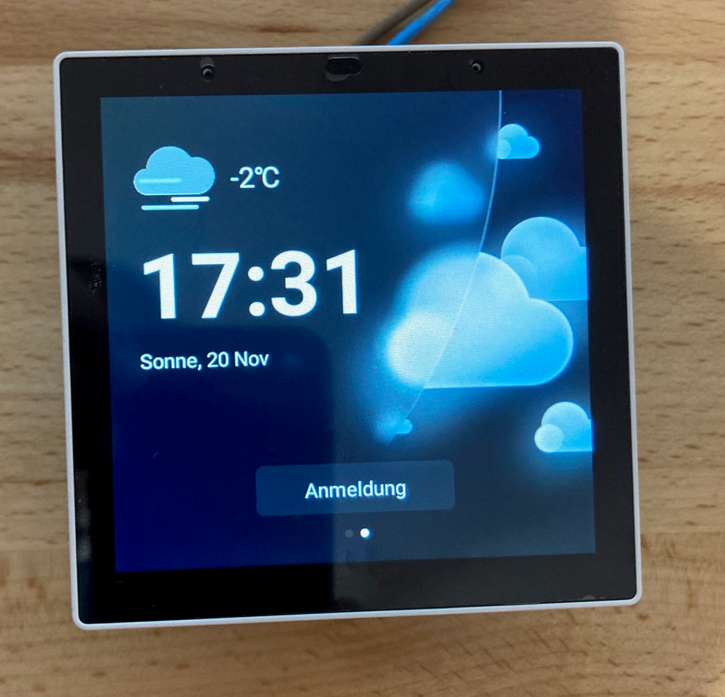

    Hab gestern die Pro Variante geliefert bekommen.
    Mal sehen wie es mit Loxone klappt..

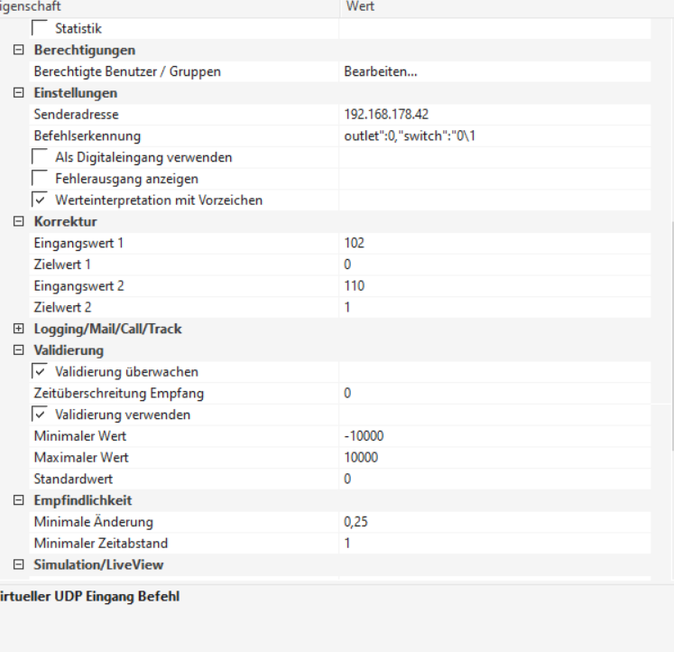

      Habe das NsPanel heute bekommen und bin kräftig am testen....
      Die Temperatur bekomme ich schon in den Miniserver visualisiert...
      Leider scheitert es mit der Erkennung der beiden "Taster-Zustände" des NsPanel
      Könnte mir eventuell jemand weiter helfen wie die korrekte Befehlserkennung beim UDP Eingangsbefehl aussehen müsste?! Irgendwie bekomme ich es nicht auf die Reihe.
      so lauten die Daten die vom NsPanel via Udp zum MS kommen:
      Switch state updated with {"switches":[{"outlet":0,"switch":"on"},{"outlet":1,"switch":"o ff"}]}
      bei eingeschaltet ändert sich jeweils das on zu off bei den outlet`s

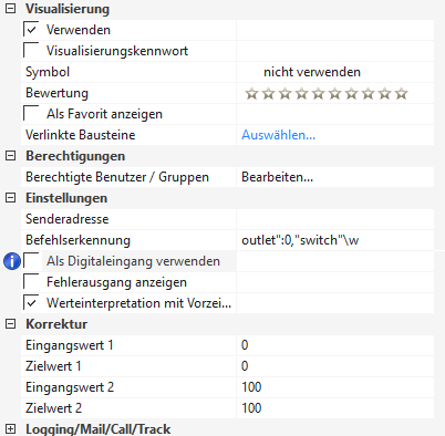

        • 4323

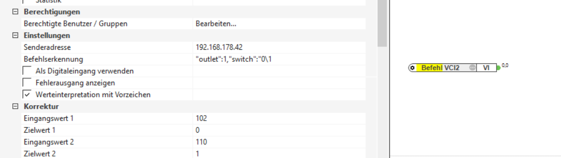

        "outlet":0,"switch":"o\1
        "outlet":1,"switch":"o\1
        off = 102
        on = 110
        Klicke auf die Grafik für eine vergrößerte Ansicht  Name: image.png Ansichten: 0 Größe: 3,0 KB ID: 368092
        Wenn ich davon ausgehe dass der letzte Teil zusammengeschrieben ist: off und nicht o ff

        Befehlserkennung:
        \w steht für irgend ein Suchwort.
        Es können nur Werte abgefragt werden. Da on oder off kommt, würde ich mittels \1 auf den zweiten Buchstaben von on bzw. off abfragen.
        Befehlserkennung somit:
        Beim Eingang kann dann unter Korrektur noch der ASII Wert n=110 in 0 und der ASCII Wert f=102 in 1 umgewandelt werden.
        Eingangswert 1: 102
        Zielwert 1: 0
        ​Eingangswert 2: 110
        Zielwert 2:​ 1
        lg Romildo

          Erstmal danke für eure Hilfe.... aber leider funktioniert das irgendwie nicht. Der Eingang bleibt nach wie vor bei 0 stehen.
          Was mach ich denn nur verkehrt?
          Im Groben und ganzen möchte eigentlich nur die Zustände der Schalter / Relais visualisieren und das eigentlich auch umgekehrt also vom MS zum Schalter.
          Das Logging vom Panel kommt auf jeden fall im MS an (UDP-monitor ersichtlich)

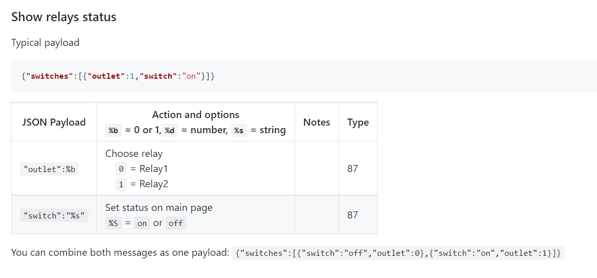

          Die Tasmota-Doku zum Panel ist folgende
          Sonoff NSPanel protocol and hacking information. Tasmota Berry driver for NSPanel
            Beim Taster mal eine Ausschaltverzögerung versuchen! Vermute der Eingang fällt zu schnell auf 0 zurück für die Liveview.
            Zuletzt geändert von AlexAn; 26.11.2022, 13:45.
            Die Befehlserkennung ist falsch. Ganz am Ende ist keine 0(Null) sonder der erste Buchstabe von on bzw. off, also ein kleines o.
