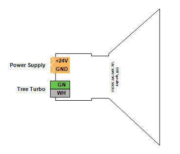

                Klicke auf die Grafik für eine vergrößerte Ansicht  Name: fetch?id=372497.png Ansichten: 2 Größe: 28,9 KB ID: 378136Klicke auf die Grafik für eine vergrößerte Ansicht  Name: fetch?id=372498.png Ansichten: 2 Größe: 94,0 KB ID: 378137
                Aber ist es ein GameChanger?
                Nein, da ich ja einen zweiten Bus "Tree-Turbo" zum "Tree" durch die Decken/Rohre ziehen muss und die 24V Leitung ein sehr großen Querschnitt braucht wenn ich mehrere LS zusammen an ein Netzteil hänge.
                Da macht es wenig Unterschied ob er nun da LS-Kabel aus der Unterverteilung mit großen Querschnitten Verlegen oder ein Bus Kabel und eine Spannungsleitung.
                Das Loxone-TreeKabel hat 1,5mm² und somit bei einer PowerRate von 60W (50% Peak-Power Stereo-Ext) schon bei 15 Meter einen Spannungsverlust von 3,7%.
                Da der Spannungsabfall aber nur 5% betragen darf kannst du schon keinen zweiten mit einem Tree-Kabel von Loxone versorgen da du dann schon bei >7% bist.
                Solche Vorschriften gibt es nach meinem Wissen bei LS-Kabeln nicht.
                Ich sehe da keinen Game-Changer, nur eine andere Art die LS zu installieren.
