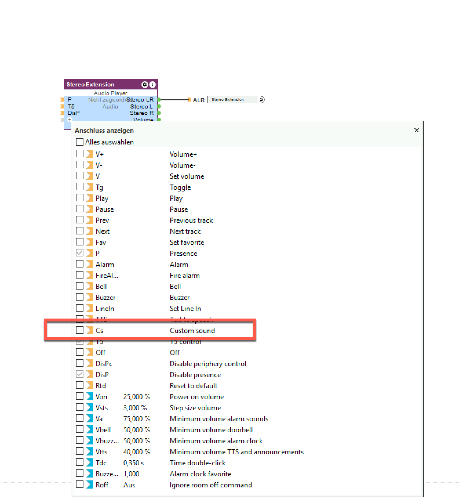

    Damit ist der hier gemeint:
Ansichten: 1774
Größe: 70,2 KB
    Die Doku sagt dazu:
    Spielt den benutzerdefinierten Sound [Dateiname] mit der Lautstärke [vol] ab. Z.B. soundcheck.mp3:80 [Dateiname]:[vol]
    Benutzerdefinierte Sounds müssen auf der SD-Karte des Audioservers im Ordner Event_Sounds gespeichert sein!
    Nur mp3-Dateien werden unterstützt.​

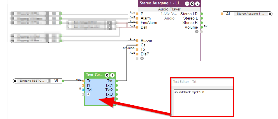

            Hai zusammen,
            Bin neu hier, aber aufgrund des Forum Eintrages konnte ich mir das zusammen reimen da auf der SD-Karte kein Ordner auffindbar war ...
            habe scheinabr die Lösung gefunden (Bei mir funktionierts...)

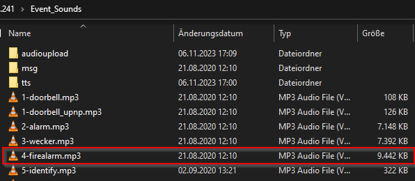

            Der Ordner in dem die .MP3´s abgelegt werden, ist nur per Netzwerk erreichbar. Über die IP-Adresse des Audioservers z.b. \\10.10.30.241\ (bitte durch die Eigene IP-Adresse des Audioservers ersetzen) das ganze am Einfachsten per Dateiexplorer im Windows umfeld öfnnen wie jede andere Netzwerkfreigabe auch. Dort findet sich dan der Ordner "Event_Sounds" dort einfach die eigenen .MP3´s ablegen.
            Das ganze habe ich mal Testweise per Text Generator getriggert am Eingang "Cs" des entsprechenden Audio Players mit dem Aufruf soundcheck.mp3:100 ("soundcheck" durch den Namen eures .MP3´s ersetze und die "100" steht im dem fall für 100% Lautstärke, bitte durch eine Passende Zahl ersetzen ;-) ...) noch kurz per Virtuellen Eingang angetriggert den text Generator und siehe äääh höre da, es geht
Ansichten: 796
Größe: 39,6 KB
            Hoffe dies hilft dem ein oder anderen

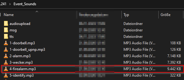

              Hai Lightpicture
              Habe leider kein 60 Minuten File gerade zum testen, aber die Original von Loxone hinterlegten Files haben wie im beispiel des Feueralarms eine Laufzeit von 10:02 Minuten. Ob es da seitens Loxone grenzen gibt kann ich nicht sagen, aber einfach mal ausprobieren
              Auschnitt der Originalen Files des "Event_Sounds" Ordner:
Ansichten: 697
Größe: 29,2 KB
