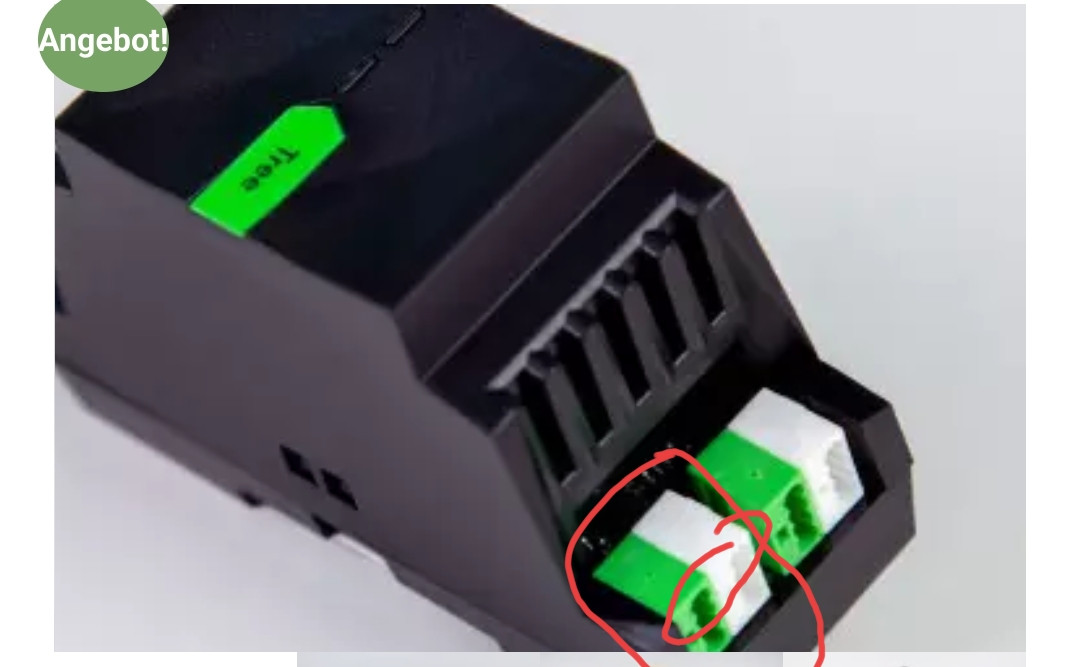

                  Schlussendlich war wohl ein Slot (ein Pin-Paar eines Asts) auf der Tree-Extension defekt. Diese Störung hat sich dann auf alle Äste ausgewirkt.
                  Ich hatte zuerst ein Gerät bzw. die Verkabelung im verdacht und hab da sehr viel rumexperimentiert bis ich auf des Rätsels Lösung gestoßen bin.
                  Mein Problem war, dass ich beim stückweise ab und wieder anklemmen immer wieder das defekte Pin-PAar auf der Tree-Extension erwischt habe.
                  Daher wäre mein Vorschlag:
                  Stück für Stück alle Äste verbinden, sobald einer Probleme macht, ein anderes Pin-Paar für den Ast nehmen und dieses Pin-Paar aussparen.

                    Meinst du mit Pin-Paar einen Anschluss an der Tree-Extension. Also was hier als Left Branch (WH, GN) und Right Branch (WH, GN) bezeichnet ist?
                    Wenn ich alle Äste, die an dem betroffenen Pin-Paar (Left Branch) einzeln verbinde besteht, das Problem trotzdem. Dies würde dafür sprechen, dass das Problem direkt an der Tree Extension vorliegt.
                    Wie kann ich die Äste, die an dem Left Branch der Tree Extension hängen, auf den Right Branch umzuhängen, ohne alles neu einlernen zu müssen?

                      Also ich würde links/rechts ausschließen und die einzelnen Anschlüsse bei links/rechts ebenfalls ausschließen.
