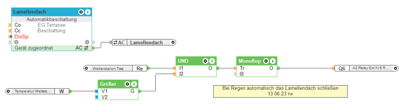

    Ich habe ein Lamellendach von Brustor. Da ist eine Somfy "Pergola Louver Control IO" verbaut und das wollte ich aufgrund der Gewährleistung nicht ändern. Ich habe mir für gut 30 Euro einen Somfy Unterputz-Sender io (1822609)​ gekauft. Den steuere ich mit einem Nano IO Air. Den Kontakt des Regensensors kann man mit einem Loxone Relaiskontakt ansteuern. Läuft 1a.

      mit der Sonnensteuerung könnte es schwierig werden. Du erkennst die Endlagen nicht. Bei Regen schließen und "auf Sicht" öffnen und schließen funktioniert aber problemlos.
      René

          Hallo Thorsten,
          klar, man kann auch die gesamte Steuerung von Somfy Pergola io Louver Control auf Loxone umbauen und dann den Motor direkt ansteuern. Dann ist es nur mit der Gewährleistung vorbei. Deshalb habe ich das ganze Somfy-Zeug drin gelassen und habe nur 2 Ergänzungen vorgenommen:
          • Der Anschluss des Regensensors in der Somfy-Steuerung wird über einen Relais-Kontakt von Loxone gesteuert.
          • Der Nano-IO-Air steuert parallel den Izymo Transmitter. Auf und zu, wie die Somfy-Handfernsteuerung.
          Dadurch kannst du nur darüber steuern, dass du die Dauer zum Öffnen oder Schließen kennst, du bekommst aber keine Endlage o.ä.
          LEDs habe ich keine von Brustor - die waren mit zu teuer ;-)
          Am Dach reicht ein 3-adriges 220V-Kabel für die Somfy-Steuerung und evt. 2 Adern um den Regensensor zu schalten. Ein grünes Kabel braucht du nicht. Den Nano-IO-Air kannst du irgendwohin packen.
