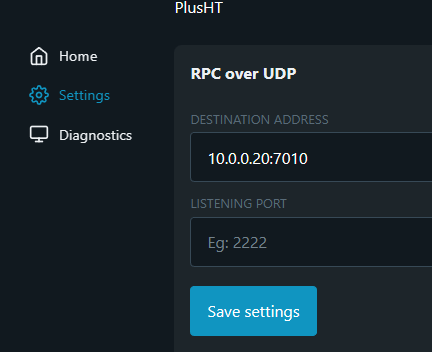

          Meine Einstellungen:
          Klicke auf die Grafik für eine vergrößerte Ansicht  Name: image.png Ansichten: 0 Größe: 12,3 KB ID: 390493
          • RPC über UDP – Kommunizieren Sie mit Ihrem Gerät und senden Sie Anfragen über einen Remote Procedure Call (RPC) über einen User Datagram Protocol (UDP)-Server. Dies kann nützlich sein, um Ihr Gerät aus der Ferne zu steuern und zu überwachen, ohne dass ein dedizierter Server oder eine Verbindung erforderlich ist.
            Um diese Einstellung zu verwenden, müssen Sie den Listen-Port und die Zieladresse für den UDP-Server eingeben. Der Abhörport ist die Portnummer, die das Gerät auf eingehende Anfragen abhört, während die Zieladresse die IP-Adresse des Servers ist, an den die Anfragen gesendet werden.
            Sobald Sie die erforderlichen Informationen eingegeben haben, können Sie das RPC-über-UDP-Protokoll verwenden, um Anfragen an Ihr Gerät zu senden und Antworten zu erhalten.
          Zuletzt geändert von AlexAn; 08.05.2023, 15:10.
          • Benjamin Jobst
            • 1196
            Einmal Reset auf Werkseinstellungen und die UDP-Einstellungen neu hinterlegt und schon kommen die Daten weiß nicht, was sich beim ersten Mal verschluckt hat...
            Danke für die Hilfe!​
