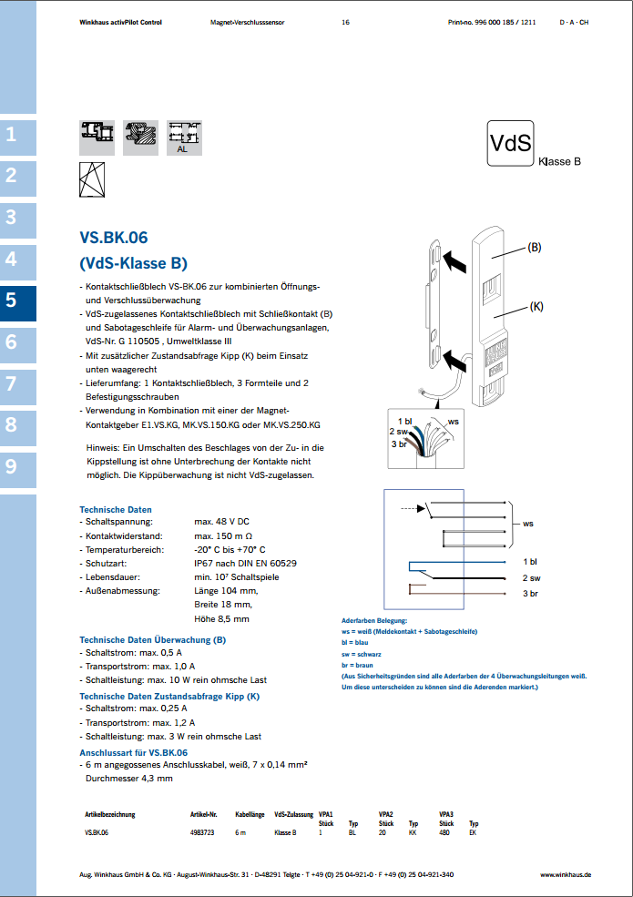

    Moin zusammen,
    vielleicht hat einer von Euch ne Idee.
    Ich habe mit der 1-Wire Geschichte begonnen und habe Schließkontakte (vom Werk eingebaute) an den Fenstern und zusätzlich eben die Temperaturüberwachung.
    Die Temperatursensoren schließe ich ja über VDD, GND und DATA an, soweit so gut.
    Jetzt habe ich probeweise einen Schließkontakt drangehängt (ibutton DS2401, über die Sabotagekabel), da gibts ja kein VDD. Also VDD zur nächsten Dose durchgeschleift.
    Dann kam wieder ein Tempsensor.
    Beim zweiten Schließkontakt tritt jetzt folgendes Problem auf:
    Mal wird er gefunden, mal nicht. Also der Status springt dann logischerweise zwischen "Geschlossen" und "Offen", obwohl da nix am Fenster betätigt wird.
    Komischerweise springt jetzt auch der erste Sensor, vorher hat er das nicht gemacht.
    Wo ist der Fehler?
    Darf ich die Sabotagekabel überhaupt nutzen? Beim Fensterkontakt kann ich "Kipp" oder "Ganz geöffnet" abfragen, aber nur einzeln. Deshalb dachte ich an die Sabotagekabel.
    Gruß Sebastian

      • 11238
      Servus Sebastian,
      man liest hier immer wieder, dass sich an der Loxone 1-Wire die iButtons nicht mit den Fühlern "vertragen" (die Ursache ist nicht so genau bekannt).
      Im Wiki gibt's einen Artikel, wie man mit Kondensatoren die Spannung stabilisiert.
      Letztlich hat oft nur geholfen, eine zweite 1-Wire Extension einzubauen.
        Ich hatte mal irgendwo gelesen das wenn man die DS2401 von der Spannung nimmt, und wieder an den Bus hängt die viel Strom brauchen und dadurch den Bus beeinträchtigen können oder war es etwas mit dem Zeit die der Bus als besetzt geschaltet wird und andere Sensoren deshalb Probleme bekommen können. Ich kann micht nicht mehr an den genauen Vorgang im Artikel erinnern.
    • Sebastian
      • 243
      Hi Christian,
      danke für deine Antwort.
      Ich habe die Sache so umgesetzt wie Prof.Mobilux, also mit Kondensatoren.
      Ich glaube es tritt nur auf, wenn ich dimme (DMX4ALL). Die Spannungsversorgung von den Dimmern und den Extensions habe ich getrennt (2 Netzteile), nur die Grounds verbunden.
      Ansonsten ab dem Verteilerschrank geschirmte Leitungen J-Y(St)y 8x2x0,8 mm.
      Bringt es was, wenn ich die 1-Wire-Extension (ist momentan nur eine, mit 4 Sensoren) und die Dimmer weiter auseinander setze?

            • Sebastian
              • 243
              Moin,
              wollte hier mal berichten, wie es zur Zeit ist:
              Ich meine herausgefunden zu haben woran es liegt:
              Beim Dimmen der Leuchtmittel kommen ja die Statussprünge zustande.
              Ich habe einfach mal an der 1-Wire-Extension gemessen: Es kommt sporadisch vor, dass die Spannung von 5 V auf 4,83 V oder mal 4,9 V absackt.
              1-3 Sekunden später kommt es zu Statussprüngen.
              Ich habe jetzt erst einmal den Fensterkontakt über einen gleitenden Mittelwert an einen Merker angeschlossen, mit 4 Sekunden Abfragezyklus und Mittelwertbildung bei 3 Abfragen.
              Das ist für mich eine akzeptable Verzögerung.
              Ich vermute, dass die DMX4ALL-Dimmer die 1-Wire-Extension in irgendeiner Form beeinflussen.
