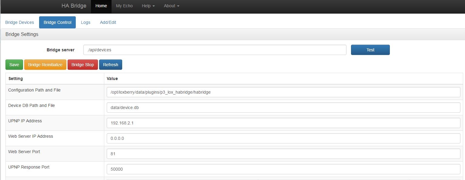

                      ich habe mir auch die HA-Bridge auf dem Loxberry installiert und kann diese Auch über den Browser erreichen und die angelegten Geräte manuell in der Bridge schalten.
                      Aber ich bekomme Alexa nicht damit verheiratet. Hat mir jemand einen Tip was ich machen muss??
                      Ich habs gefunden So wie in Bild 2 tut es.

                        Hast du die Bridge in der Alexa App hinzugefügt?
                          was?? Nö.
                        • Marco Grasso
                          Marco Grasso kommentierte
                          Dann kann es auch nicht klappen! Alexa muss schon wissen das eine Bridge vorhanden ist!
