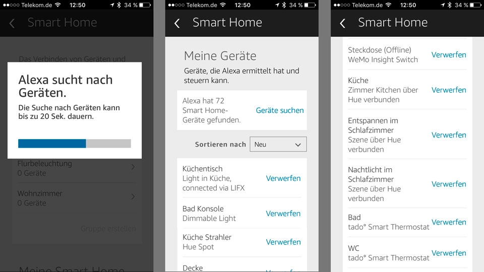

    Hast du die Bridge in der Alexa App hinzugefügt?
    wo wird dies gemacht???
    • dizzy85
      • 08.12.2015
      • 679
      Gast
      • dizzy85
        dizzy85 kommentierte
        Oder sage Alexa einfach sie soll nach "Geräten" suchen......:-)
        genau so habe ich es gemacht und es funzt auch. Danke
