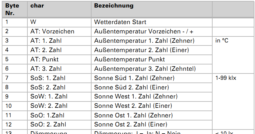

    Ich bin gerade dabei die Anbindung einer Elsner Wetterstation P03/3-RS485 vorzubereiten. Dabei habe ich als erstes mal die vordefinierten Sensoren des Geräts "Elsner Weather Station" angeschaut. Im Vergleich zur Elsner-Doku (Definition Übertragungsprotokoll) scheinen nicht alle Sensoren vordefiniert zu sein. Es fehlen z.B. die Sensoren für die Helligkeitswerte Süd, West und Ost. Hat jemand sämtliche Sensoren für die betreffende Wetterstation definiert und würde mir diese zur Verfügung stellen?

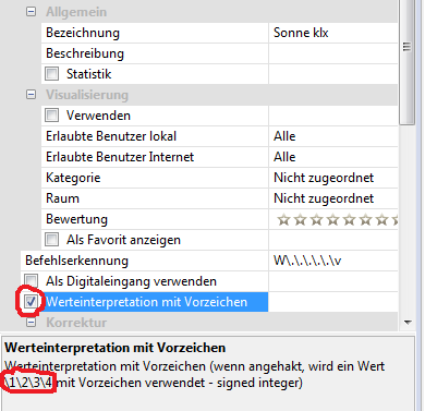

      Die eigentliche Funktion der Befehlserkennung verstehe ich aber noch nicht ganz. So wird z.B. mit W\.\.\.\.\.\v der Wert "Sonne klx" erfasst. Dabei steht \v für den eigentlichen Wertetext. Im Programmbeispiel ist die Werteinterpretation mit Vorzeichen aktiviert (würde also gemäss Loxone-Config-Hilfetext vier Wertebytes \1\2\3\4 entsprechen). Gemäss Übertragungsprotokoll der Wetterstation benötigen die Helligkeitswerte Süd, West und Ost zusammen 6 Byte (siehe Anhang). Wie sind die genauen Zusammenhänge?

          Die Operationen (Dividierer, Modulo, Ganzzahl) sind mir klar. Was ich gerade nicht nachvollziehen kann ist, wie die Helligkeitswerte Süd, Ost und West (total 6 Bytes) mit dem vordefinierten Sensor "Sonne klx" erfasst werden. Die Werteinterpretation (\v) holt doch "nur" 4 Bytes aus den Daten raus?

            Nein, das \v liest alle Zahlen ab er Position (bis ein Buchstabe, Sonderzeichen,.. kommt) und packt es in eine Zahl. Diese Zahl teile ich dann mittel Modulo. Müsste man im Onlineview ganz gut erkennen.

              OK. Das geht aber aus dem Hilfetext (Loxone Config) nicht klar hervor. Onlineview ist aktuell (noch) nicht möglich. Werde es wie vorgeschlagen implementieren. Danke!
