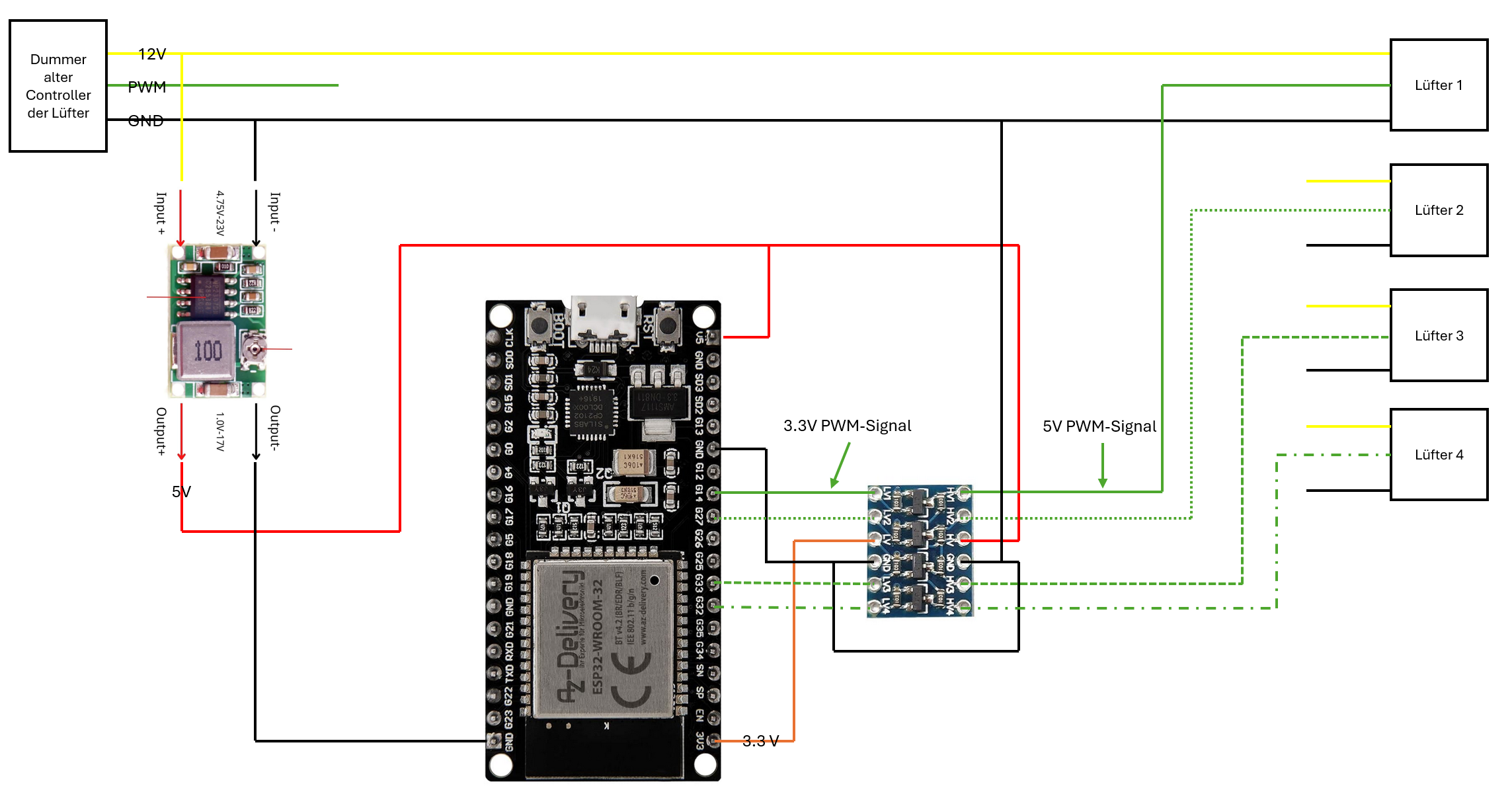

    Nachdem mich die "Dummheit" meiner Lüfter in meiner Wohnung gestört haben und ich keine Lust habe, diese täglich 5-mal manuell einzustellen, beschäftigt mich das Thema der Lüftersteuerung schon länger. Als "Laie" der nicht tief in der Elektrotechnik drin steckt, habe ich nach einer simplen Lösung über vorhandene Systeme wie z.B. Philips Hue gesucht. Hier hatte ich die Idee über Zigbee LED Controller zu arbeiten. Dies hat allerdings keine fruchtbaren Ergebnisse geliefert. Nachdem ich mich intensiver in die Thematik eingearbeitet habe, war ich überrascht wie "einfach" das ganze doch geht. Um anderen die Möglichkeit zu schaffen, dies als Laie nachmachen habe ich mich entschlossen hier ein kleines Tutorial zusammenzufassen. Ich versuche alles so einfach wie möglich zu erklären. Ich habe mich hier an diesem Thread orientiert. Bitte achtet darauf, dass ihr keine 230V Lüfter habt!

    Schritt 4: Wenn die Steuerung eines Lüfters funktioniert, dann kann man den Rest des Schaltplans aufbauen. Hier mein Plan:
    Kurze Erklärung: Meine Lüfter laufen auf 12V. Diese Spannung greife ich ab. Da der ESP32 mit nur 5V läuft, brauche ich den Step Down Wandler um ein 5V Signal zu erzeugen.
    Der ESP32 kann ein 3.3V PWM Signal erzeugen. Da meine Lüfter aber 5V brauchen, brauche ich noch einen Level Stifter. Dieser erhöht die PWM Ausgangsspannung auf 5V.
    Hier mein finaler Code. Hier mein Schaltplan:

    Was macht die neue Steuerung jetzt besser?
    Zunächst hat ChatGPT mir drei Kontrollpunkte programmiert: Eine generelle Lüftungsintensität, eine Reduktion im Schlafzimmer und einen Wintermodus. Mit den Automatisierungen in Home Assistent kann man jetzt sehr schöne Dinge machen:
    1. Steuerung der Lüftungsintensität, abhängig von der Luftqualität. Hier nutze ich den Bosch Twinguard, um die Luftqualität auszuwerten und die Lüftungsintensität entsprechend zu erhöhen.
    2. Reduktion des Lüfterlärms in der Nacht. Zwischen 22:00 und 7:00 wird die Lüftergeschwindigkeit in meinem Schlafzimmer automatisch um 40 % reduziert -> weniger Lärm.
    3. Wintermodus aktiviert die Wärmerückgewinnung. Die Lüfterrichtung wechselt alle 45 Sekunden. (gut, das gab es auch in der dummen Steuerung)
    4. Sommermodus. Wenn man Wärme rückgewinnen kann, kann man auch Kälte rückgewinnen. Ist die Temperatur draußen unter 20 Grad? Dann soll der Lüfter auf Durchzug schalten und die Intensität erhöhen, damit kalte Luft in die Wohnung kommt. Ist die Luft draußen über 24 Grad? Dann wird die Lüfterintensität reduziert und die Wärmerückgewinnung aktiviert. Ich muss also Nachts nicht mehr die Fenster aufreißen zum Kühlen.
    War am Ende alles nicht so ein Hexenwerk, wie ich ursprünglich dachte. ChatGPT kann einem hier wirklich helfen! Vielleicht motiviert es den ein oder anderen Laien auch, sich mit dem Thema zu beschäftigen

    Hey OracleOfMe
    erstmal vielen Dank für diese tolle Anleitung. Ich habe bei meinem HELIOS KWL 45 160 mal die Signale der originalen Steuerung analysiert und deinen Code als Grundlage genommen um ihn anzupassen für ein Setup in dem zwei getrennte Pendellüfter Paare laufen.
    In der originalen HELIOS Steuerung sind zwischen den Richtungswechseln eine 1 sekündige Pause. Außerdem begrenzt HELIOS die Leistung auf maximal 96% PWM und mindestens 4% PWM.
    hier mal der angepasste Code.
    https://github.com/fototeddy/ESP-PWM-Control-HeliosKWL
    Mit der Einbindung und Übergabe von diversen Statusmeldungen an HomeAssistant ist die Config etwas umfangreicher geworden
