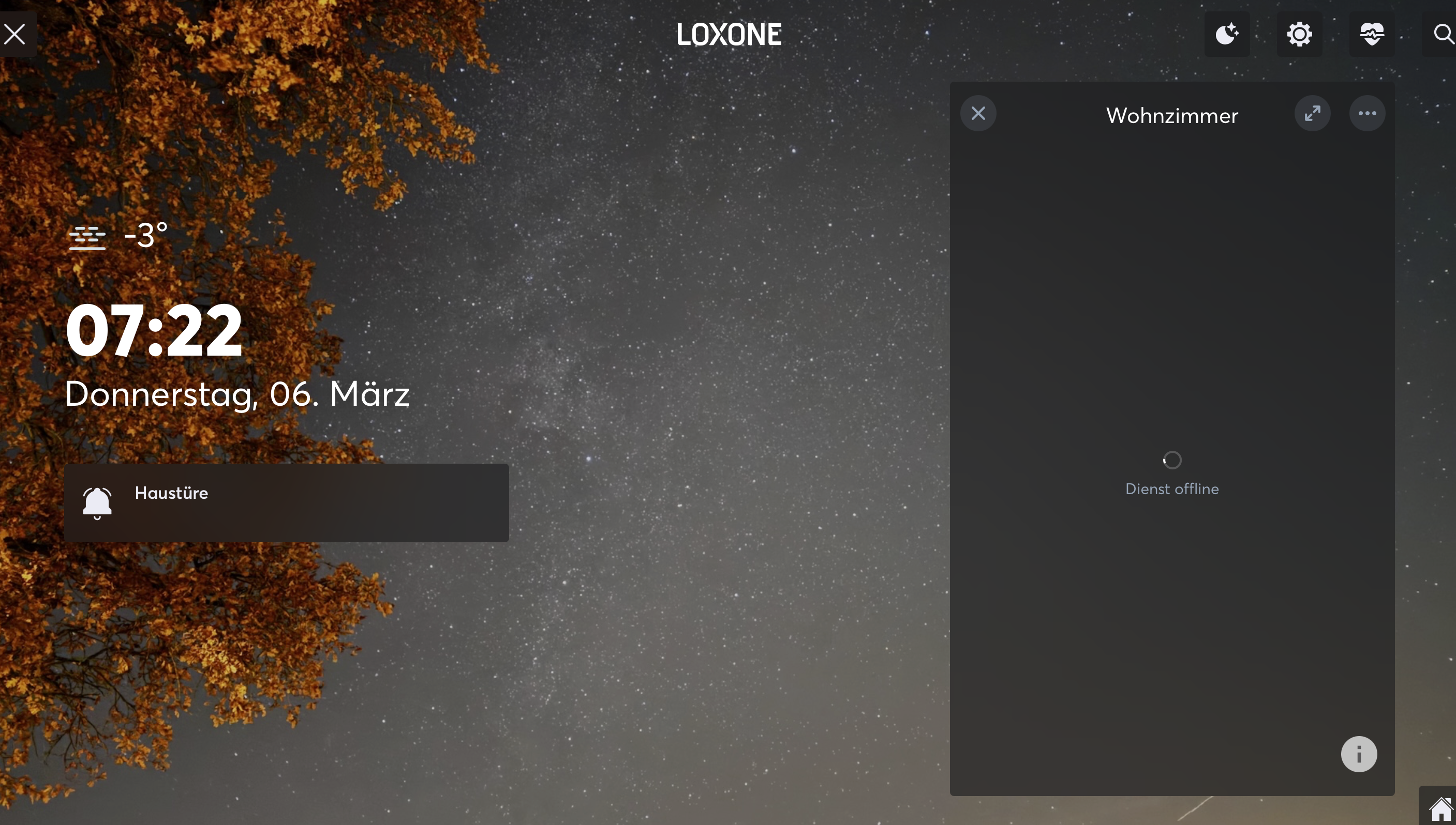

    Audio Server meldet „Dienst offline“
    seit ein paar Tagen läuft meine Loxone Installation grundlegend. Nur in Sachen Audio geht nix. Feste IP ist vergeben, aber ich bekomme immer nur den Hinweis „dienst offline“ wenn ich auf den Audio Player eines Raumes gehe. Audio Server Reset hab ich schon gemacht. Auch ohne Erfolg. Hat noch jemand eine Idee?

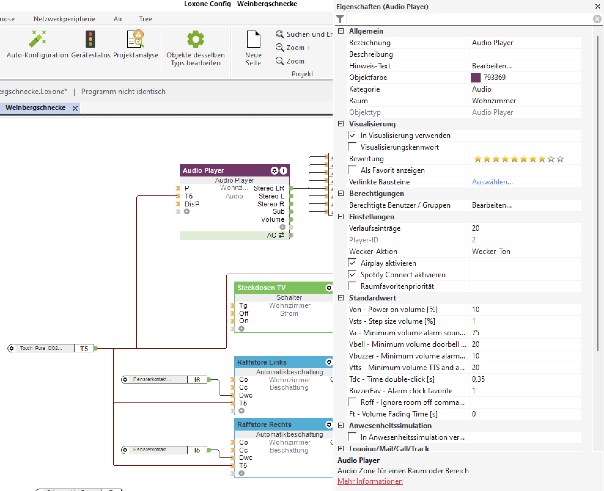

    Screenshot der Config wäre hilfreich.

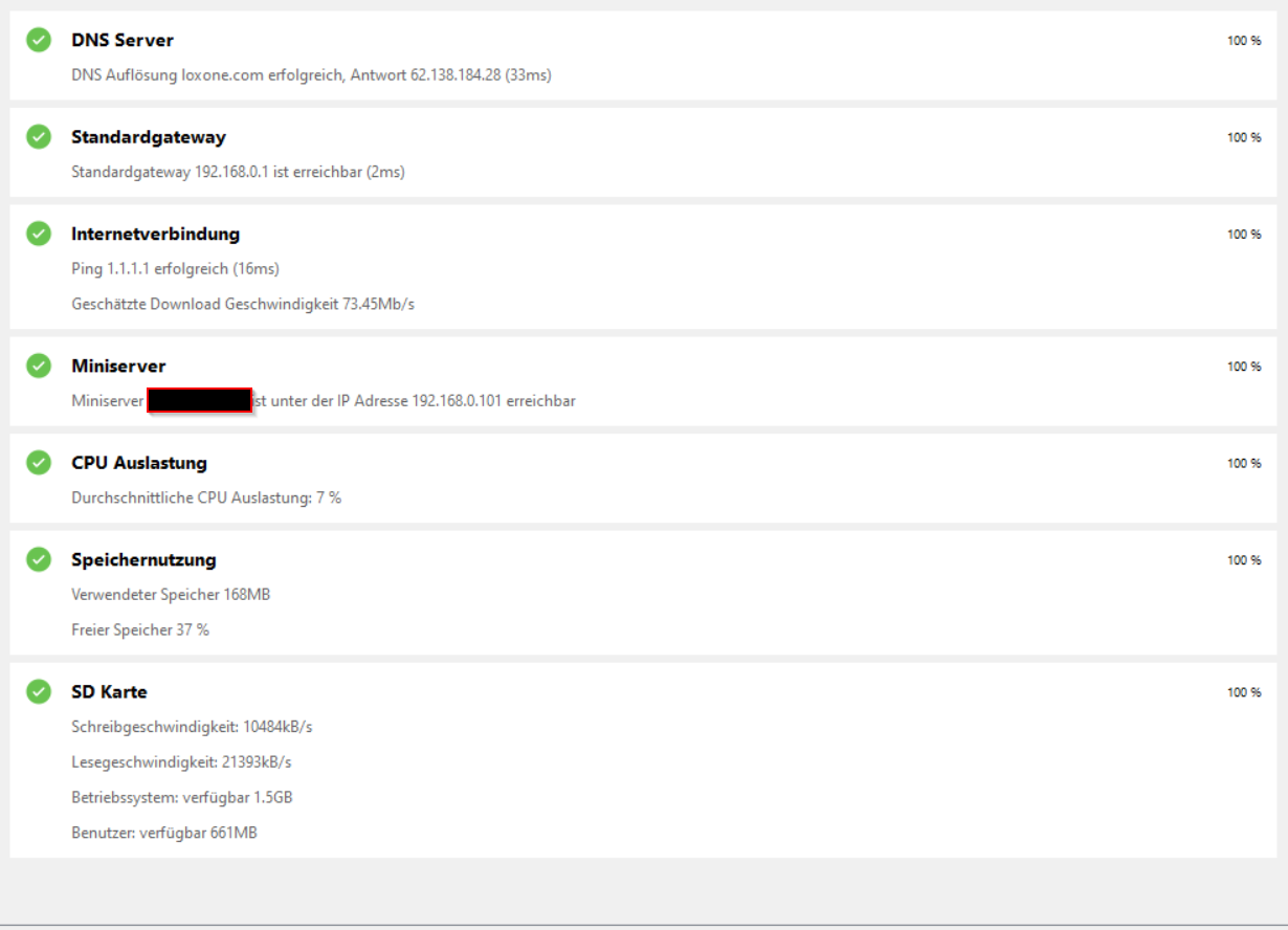

    Sind alle Geräte grün?
    • Easyback
      • In den letzten 3 Wochen
      • 15

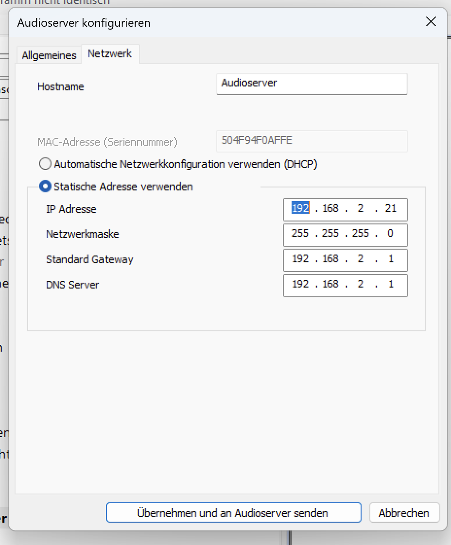

      Da hast Du vollkommen recht :-) Alle Geräte sind grün, Diagnose sagt auch alles grün. Hier noch die Config.
Ansichten: 96
Größe: 44,4 KB
ID: 456510Klicke auf die Grafik für eine vergrößerte Ansicht

        Bitte mal das WebUI unter 192.168.2.21 aufrufen und auf Werkseinstellungen setzten.
        Wenn alles zurückgesetzt ist, die Config wieder in den MiniServer speichern, dann wird der AS kpl. neu konfiguriert.
        User Pass ist das gleiche wie im MiniServer.
