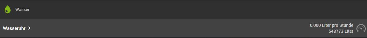

              Pio435 danke nochmal hat super geklappt nachdem ich die PNP Version genommen hab und die NPN zurückgeschickt hab - wieder was gelernt!!
              Panasonic Lichttaster EX26APN beim großen C gekauft und bei mir liegt er direkt beim Glas der Wasseruhr auf.
