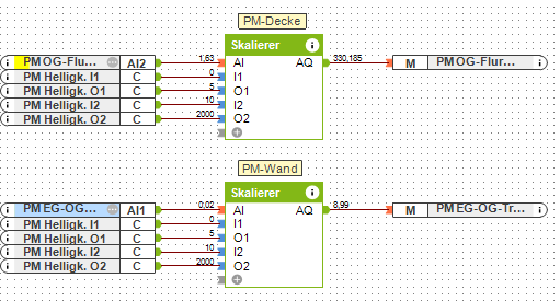

ich habe an einem Treppenaufgang den Wand-Präsenzmelder ESYLUX MD/PD SERIE 180i/R im Einsatz.
Problem:
Obwohl die Treppe viel Tageslicht bekommt, liefert der PM-Helligkeitssensor an einem hellen Sommertag wie heute nur 0,02 V (= 8,99 lx bei einer Skalierung 5 - 2000 lx).
Wenn man den PM künstlich massiv bestrahlt, liefert er 2 bis 3V.
Hat jemand eine Idee, was hier schief laufen könnte?
Vielen Dank im Voraus, Gerd

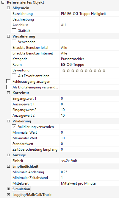

Kannst du mal die Eigenschaften des Analogen Eingangs wo die Lichtmessung angeschlossen ist (Bildschirmfoto) hochladen. Vor allem die Korrektur und die Validierung.

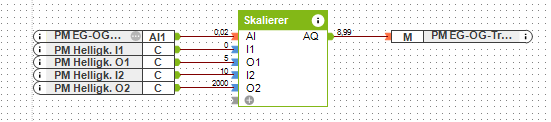

Für was verwendest du überhaupt den Skalierer? Für die Auswertung der Lichtmessung benötigst du diesen Baustein nicht

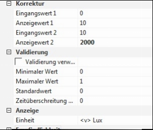

Trage wie ich es im Bild zeige das beim Analogen Eingang ein und jetzt müsste eigentlich der korrekte Wert ausgespuckt werden
Eine Messung der original Volt-Ausgabe des Wand-PM hat die typischen 0,01 - 0,05 V bestätigt.
Ein Austausch des Wand-PM gegen gleiches Modell (Esylux UC SERIE PD-C180i_16 UC Wand-PM) ändert daran nichts.
Flutet man den Wand-PM aus 20 cm Entfernung massiv mit Licht, gibt er 9 - 10 V aus.
Der ca. 3 m entfernte Decken-PM (Esylux PD-C360i/8 DC24Vplus) im OG-Flur liefert etwa den 20-fachen Wert, obwohl es dort eindeutig dunkler ist.
Den Wand-PM jetzt nach Erfahrungswerten zu skalieren, macht m. E. keinen Sinn, da der Ausgangswert viel zu klein und damit ungenau und Zufälligkeiten unterworfen ist ...
Ich habe keine Idee mehr. Interessant wäre noch, ob jemand den gleichen Wand-PM einsetzt und welche typischen Volt-Ausgaben er liefert.
