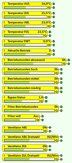

          Eure Erfahrungen interessieren mich sehr. Ich habe meine Zehnder Comfoair 350 über RS-232 in das Loxone System eingebunden.
Ansichten: 3558
Größe: 121,2 KB
          Die Konvertierung der Temperaturen (teilen durch 2 und 20 subtrahieren) habe ich direkt in der Korrektur vorgenommen. Ich erhalte für Temp1-4 Werte. Irgendwie scheinen die mir aber nicht plausibel. Gibt es eine klare Zuordnung welche Temperatur 1-4 genau welcher Temperatur HLK mässig entspricht (Aussen-, Zuluft-, Abluft-, Fortluft-Temperatur)?
          Hat jemand Erfahrung mit Auslesen anderer Werte, wie hier aufgeführt. Ich erhalte immer Werte Null!
          Was ich erfolgreich tun kann ist die Stufen zu schalten :-)
          Ich freue mich auf Antworten - danke.
          Gruss Michael

            Du muss die Temp per Formel berechnen, das direkt in der Korrektur einzugeben funktioniert so meines Wissens nicht.
            Formel z.b. (I1*2)/20
            • beetees71
              • 30.09.2015
              • 54
              Hallo hismastersvoice
              Danke für deine Antwort. Leider hilft mir diese aber nicht weiter
              Meines Wissens lautet die korrekte Formel (Ix/2)-20, was eigentlich plausible Resultate ergibt. Wobei Ix dem Imput I aus der Schnittstelle entspricht. z.B. Rohwert I = 64. Also (64/2)-12 ergibt 12. Was quasi 12°C entspricht. Soweit so gut. Ich bin mir hier vor allem der Zuordnung nicht sicher. Was ist T1 bis T4 für eine Temperatur?
              Leider erhalte ich bei allen anderen Abfragen keine Werte (seht oben Printscreen) - Hat da jemand mehr Erfolg???
              Gruss Michael

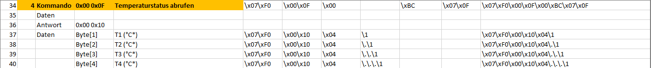

                Wer hat mehr Erfahrung? Ich habe die Anbindung via RS232 länger in Betrieb. Die Temperaturen kann ich auslesen, Sollwerte schreiben und Stufen schalten. Aber Betriebsstunden auslesen geht z.B. nicht. Kann mir jemand weiterhelfen?

                  Versuche mich mal wieder mit der RS232 Integration und habe viel im alten Forum nachgelesen. Leider funktioniert bei mir z.B. die Abfrage der Ventilator Drehzahl etc. nicht.
                  Was ich begriffen habe ist, dass ich mit einem Befehl (Aktor) eine Anfrage starten muss. Danach sollte ich via der Sensoren die gewünschten Informationen erhalten. Komisch ist, dass ich die 4 Temperaturen "automatisch" erhalte. Habe das Gefühl ohne Anfrage (Aktor). Kennt sich jemand besser aus? Gibt es den Michael Baumgartner aus dem alten Forum noch??? Der scheint ganz ordentlich auf gut Freund mit der Integration zu sein...
