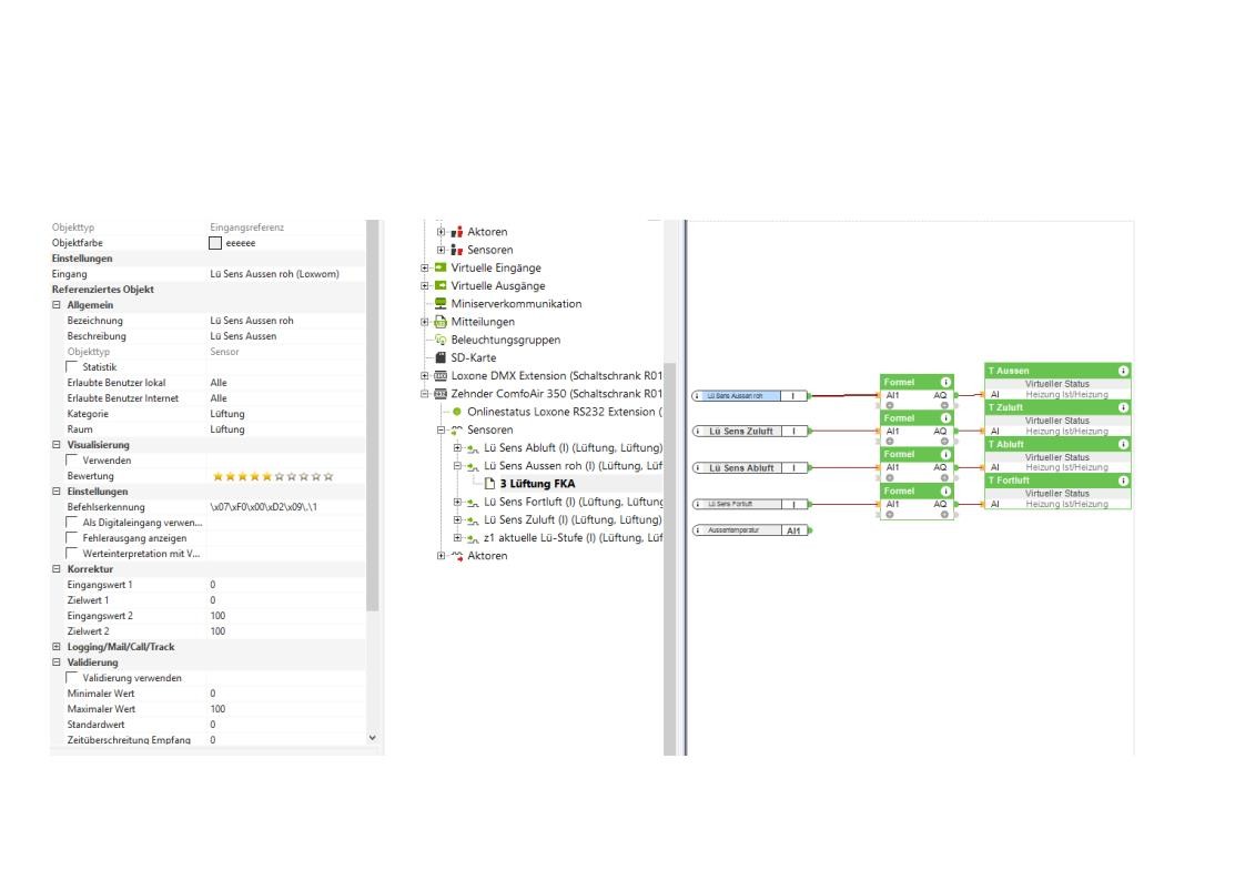

                    Super, tolle Übersicht!
                    Jetzt fehlt mir nur noch ein Plan, wie ich das in der Lox konkret umsetze.
                    zB für Lüfterstufe Status auslesen und Stufe setzen, gibts dafür irgendwo eine config?
                    Um mal zu verdeutlichen, auf welch niedrigen Niveau ich mich noch bewege mal ein screenshot anbei Klicke auf die Grafik für eine vergrößerte Ansicht

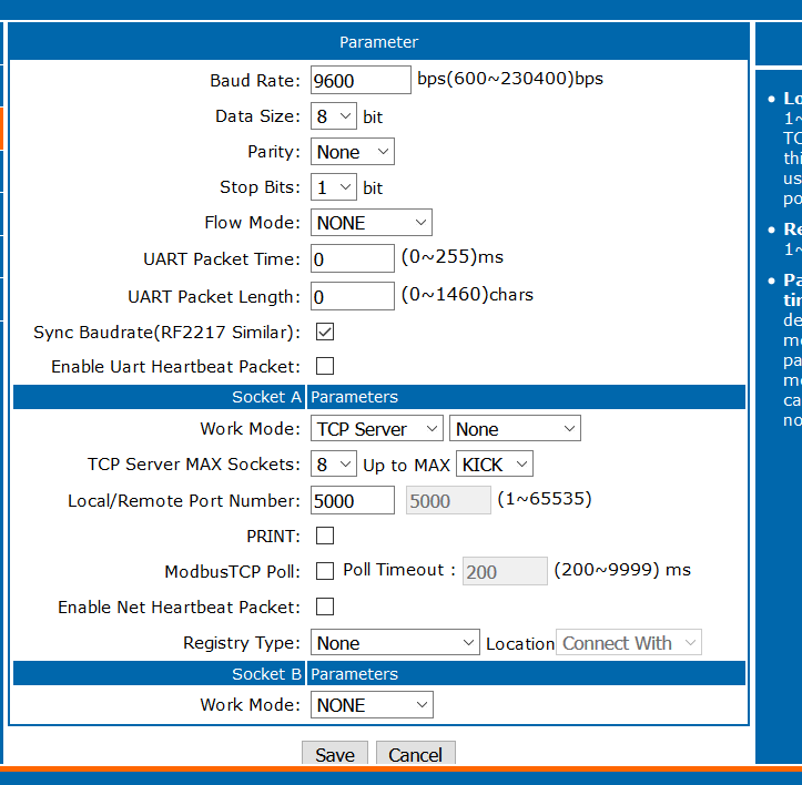

                          ich kämpfe noch mit der Anbindung der Comfoair 350 per RS232 und egal wie ich es anstelle es kommen keine RX-TX Werte in meinem RS232 to Ethernet Adapter an, Bilder:
Ansichten: 487
Größe: 48,5 KB
Ansichten: 420
Größe: 42,7 KB
                          Von den Einstellungen her müsste alles stimmen, aber selbst wenn ich die Drähte bei RX und TX tausche passiert nix.
                          Wenn ich die CCease abklemme blinken auch die Dioden vom RS232 to Ethernet Adapter nicht mehr. Es scheint wie wenn er ohne die CCease nicht funktioniert.
                          Habt ihr eine Idee wo das Problem liegen könnte.
                          Ich habe den RS232 mit den Pins 2,3 und 5 an die GND, TX, RX Anschlüsse der CCease mit angeklemmt... Selbst die Pin 2,3 zu tauschen funktioniert nicht...

                            • 2517
                            Wie hier im Thread schon geschrieben wurde müssen die Werte jeweils aktiv abgefragt werden.
                            Also Anfrage senden, darauf dann Antwort erhalten, von alleine kommt da nichts, AUSSER man hat noch z.B. ein CCease mit dran welches eben die ständige abfrage auf die Lüftung durchführt und wo man dann die Antworten hierzu mitlesen kann.
                            Eine zusätzliche CCease o.Ä . gleichzeitig auf dem RS232 zu haben ist aber aus elektrischer Sicht sehr zweifelhaft, auch kann es vom Protokoll zu Überschneidungen kommen, so das nicht gewollte Daten ins Gerät geschrieben werden könnten.
                            Bei RS232 (ist kein BUS, sondern eine Punkt zu Punkt Verbindung) gibt es immer nur zwei Teilnehmen, in jede Datenrichtung jedenfalls nur einen Sender.
                            Die richtige Vorgehensweise ist es also eine CCEase abzuklemmen und eben die Daten jeweils selbst anzufragen.
                            Wohin wird eigentlich die Verbindung mit RS232/ETH Wandler aufgebaut ?
                            Ich verwenden so einen Wandler für ein Nextion TouchDisplay welches bei mir außen in der Interkom (Klingel, Doorbird, Ekey) mit eingebaut ist.
                            https://www.loxforum.com/forum/mein-...663#post243663
