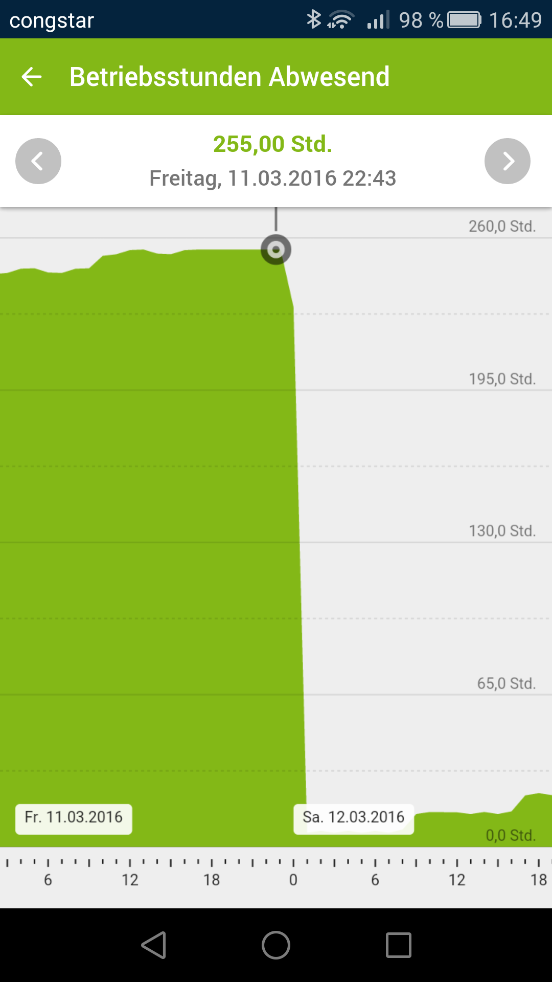

              Ich habe seit einem Monat in der Config auch Loxone Betriebszeitenzähler einprogrammiert zum überprüfen/vergleichen der Betriebsstunden die ich von der CA350 per RS232 übermittelt bekomme.
              Im Anhang habe ich ein aktuelles Bild von meiner Config.
              Die Betriebsstunden zählen wirklich mit und passen zu meinen Loxone Betriebsstundenzählern, aber anscheinend fangen die CA350 internen Zähler irgendwann wieder bei 0 an.
              So kommt es mir zumindest vor.
              Weil bei den Betriebsstunden Abwesend kommt von Loxone jetzt gerade 77Std. Es sind aber laut meinen Zählern schon 592Std.
              Kann jemand dies bestätigen oder wiederlegen?
              Gruß Bernhard

                    Würde mich wundern wenn die Betriebsstunden intern einfach auf 0 gesetzt werden.
                    Was ist der letzte Wert bevor du wieder 0 empfängst? Evtl. wird nur 1 byte bei den BS abgefragt...dann wäre bei 255 schluss
                      Ich habe jetzt einmal die Statistik bei den Betriebsstunden aktiviert, mal schauen bei welchem Wert die Anzeige wieder auf 0 springt.
                      Ich hätte jetzt eher gedacht das es bei 512 Std. zurück gesetzt wird.....
                      Aber das sehen wir bald in der Statistik.
                      Ich melde mich wenn ich mehr weis.

                            Ich habe auch noch eine Info zu den Betriebsstunden.
                            Gast Laut der Statistik geht der interne Betriebsstundenzähler der Lüftungsanlage wirklich bei 255 Std. wieder auf Null (siehe Bild im Anhang)
                            Aber dann müsste doch irgendwo in der Lüftung noch ein "Zähler" sein der beim überschreiten der 255Std um 1 weiter zählt damit die Anlage intern weis
                            wie viele Stunden das wirklich schon gelaufen sind. Für die Filterreinigungsanzeige....
                              #30
                              Der Zähler auf der KWL läuft schon weiter lt. der Protokollbeschreibung besteht der aus 3 Byte (2^24) Das Problem hier dürfte sein, dass nur 1 Byte über die RS232 ausgelesen wird deshalb springt der Zähler bei dir auch nach 255 auf 0.
