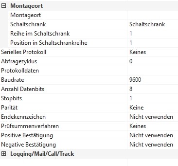

            #95
            Bei mir ja aber irgendwie leider nicht....
            -Es kommen keine Temperaturdaten, Wert bleibt bei 0° bzw. mit der Formel dann berechnet bei -20°.
            -Steuern der Lüftungsstufen geht mit absetzen der Befehle, dies kann ich steuern, somit gehe ich davon aus, dass RX und TX auch nicht vertauscht sind.
            Denn gestern habe ich RX und TX nochmal getauscht, dann konnte ich die Lüftungsstufen nicht mehr ansteuern, also schließe ich ein Verdrahtungsfehler aus.
            • Matzu
              • 21.02.2017
              • 121
              #96
              Hallo Leute,
              jetzt wird es komisch :-P.
              Bekomme nun Temperaturwerte aus der Anlage... aber nur wenn ich einen Befehl dafür absende
              Wieso hab ich die einzige Anlage hier bei der die Werte nicht automatisch gesendet werden??? Das kann doch nur ne Einstellungssache in der Comfo sein, oder?
              Anbei die Bilder....
              Hol die Tempwerte jetzt über einen Impulsgeber ab...
