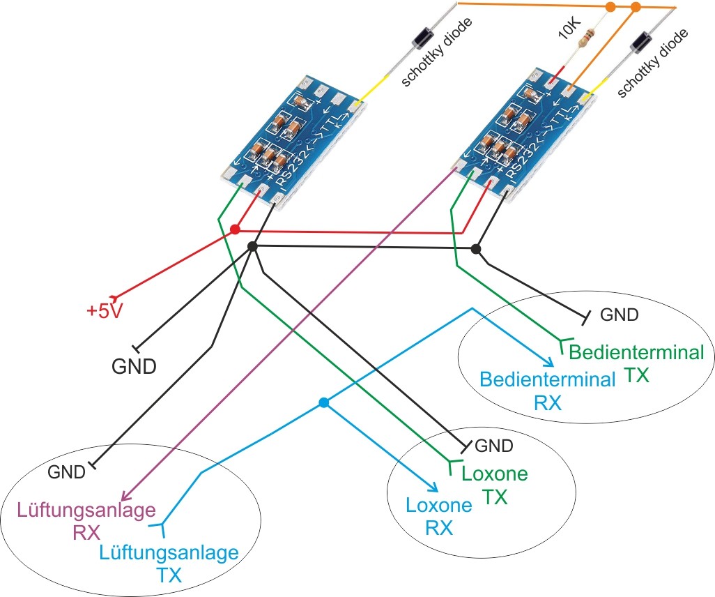

                  Manche schließen "illegalerweise" zwei "Sender" an den RS232 Eingang der Lüftungsanlage, also einmal das Bedienterminal und zusätzlich Loxone.
                  Die Sendeleitung von der Lüftung kommend, also die Leitung wo Daten VON der Lüftung aus gesendet werden, darf man ohne Problem auch an zwei Empfänger anschließen, aber es dürfte halt niemals zwei RS232 Sender auf eine gemeinsame Leitung geschaltet werden.
                  (siehe auch meinen Post hier: https://www.loxforum.com/forum/hardw...385#post112385)
                  Wenn das Bedienterminal angeschlossen ist, dann wird von diesem, zyklisch die Abfrage gesendet, das Ergebnis sieht man dann natürlich auch im Loxone System. Deshalb muss man da nicht extra abfragen.
                  Gibt es aber das Bedinterminal nicht, dann muss man die Abfrage über Loxone natürtlich auch jeweils selbst initiieren.
                  Genau das Problem wird hier auch von Gast beschrieben:
                  https://www.loxforum.com/forum/hardw...100#post148100
                  Man könnte im übrigen mit z.B. Arduino und etwas Software eine Art Weiche bauen, so das man sowohl das Bedienterminal wie auch Loxone gleichzeitig ordentlich betreiben könnte, das muß nur mal jemand machen ;-) .
                  Bei der niedrigen Baudrate von nur 9600Baud (104us / Bit) könnte man das ganze problemlos ohne Uarts "bitbangen".
                  Man würde nur 3 Stück RS232/TTL Wandler (hier z.B. im 10er Pack: https://www.amazon.de/ILS-TTL-Konver.../dp/B07911XTL5 ) sowie ein Arduino benötigen.
                  Eine einfach Version OHNE Arduino, jedoch mit 2 von den RS232/TTL Wandler Boards ( https://www.amazon.de/ILS-TTL-Konver.../dp/B07911XTL5 ) sowie zwei Dioden ( https://www.amazon.de/Ils-10St%C3%BC.../dp/B07FHL7DGB ) und einen Widerstand ( https://www.amazon.de/ELECTRONIQUE-P.../dp/B00MHUCYZA ) wäre auch möglich, zwar gegebenfalls nicht Protokollsauber, jedoch zumindest elektrisch unschädlich und ohne Dauereblockieren des jeweils anderen Senders.
                  Ich hab mal ein Bild angehängt wie sowas aussehen könnte:
                  Die 5V Versorgungspannung muß man sehen wo man die herbekommt, entweder von der Platine der Lüftungsanlage oder per Spannungsregler aus 12V oder 24V (Edit: Bild etwas aufgeräumt und Bauteile optimiert )
                  Klicke auf die Grafik für eine vergrößerte Ansicht  Name: Comfoair350_RS232.jpg Ansichten: 1 Größe: 127,7 KB ID: 163439
                  Zuletzt geändert von Labmaster; 09.08.2018, 08:27.
