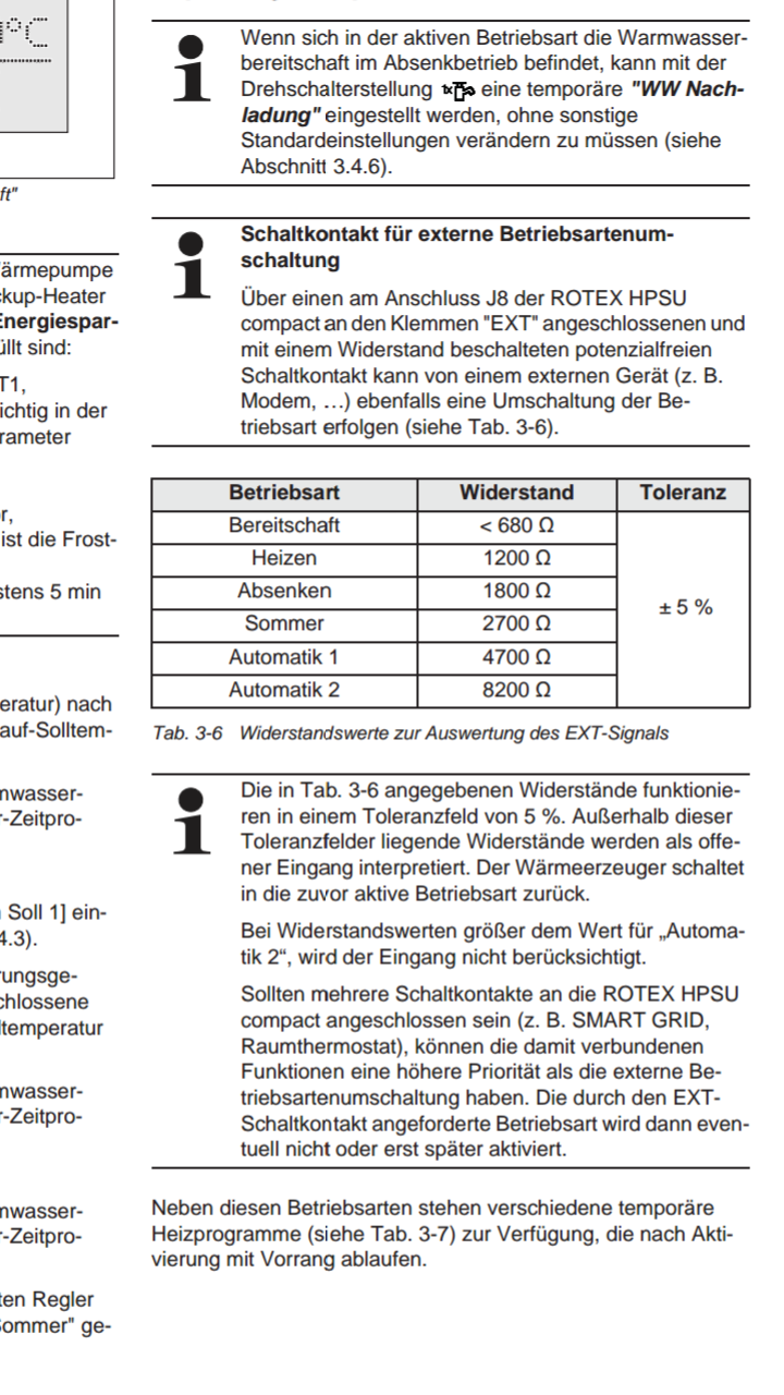

    Hallo ich habe hier eine WP bei der man durch verschiedene Widerstände zwischen GND und Eingang den Betriebsmodus vorgeben kann. Kennt jemand so was ?
    Wie funktioniert das wohl? Spannungsteiler?
    Und jetzt die wichtigste Frage wie integriere ich das in Loxone?
    Ein Digitaler Ausgang pro Widerstand fällt weg da zu teuer. Das muss man doch irgendwie über einen Analogen Ausgang machen können oder?
    Danke schon mal
    Gruß aus Ostfriesland
    Patrick

    Dazu müsste man den internen Schaltplan der Steuerung kennen, um irgendwelche analogen Spannungen an einen Eingang zu schalten.
    Wird intern bestimmt irgend ein Spannugnsteiler sein. Aber wie erwähnt ohne den Schaltplan zu kennen, wirds schwierig oder nicht möglich. Im schlimmsten Fall zerstörst du irgendwas an der Steuerung.
    Vermutlich die einfachste Variante:
    Du besorgst dir eine günstiges LAN-Relais Karte.
    z.B. http://kmtronic.com/km-web-eight-relay-box.html
    Das Ding kostet nicht viel und hat 8 digitale Ausgänge. Jedes Relais schaltet einen anderen Widerstand an den Eingang der Steuerung.
    Über UDP oder virtuelle Ausgänge sagst dem Ding z.B. Relais 1 ein alle anderen aus, ....

        Ich habe auch eine Rotex und habe es realisiert war ganz einfach habe einfach die widerstände an die Relais angeklemmt und mit der Anlage verbunden.
        Sind allerdings 6 Relais Ausgänge draufgegangen

          Verwende folgende Schaltung, dann kommst du mit 4 Relais aus.
          Gruß Guido
          • Guido
            • 07.03.2016
            • 176
            Jetzt mit Bild.

              Hey Guido das schon mal ein guter Ansatz . Hab nun auch ne Relais Karte bestellt.
              Es handelt sich hier um meine WP und nicht die eines Kunden daher wäre Basteln kein Problem aber leider ist da ja noch die Garantie sonst hätte ich sofort Iksi s Vorschlag genommen
