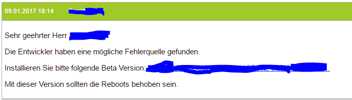

    Hallo zusammen. Hatte genau das gleiche problem, habe jetzt die V8.2.1.9 drauf und keine abstürze mehr. Scheinbar wurde auch ein update auf das Air-Modul gespielt. Musste beim support geziehlt nachfragen aber keine grossen details erhalten. Nur dass mehrere Personen solche probleme hatten und diese beta schnell gemacht wurde.
    Meine Anlage läuft seit 1jahr problemlos, das problem kam nicht sofort nach dem update 8.1.11.11 sondern ein paar wochen danach. Als ich mein LAN aus dem internet nahm verschwanden die reboots, kann also kein fehler in meinem LAN sein.

          Hab gerade das Update auf V8.2.1.9 gemacht und der Miniserver hängt wieder am Internet! Seitdem Update gab es bis jetzt keine Störungen, aber gut das ist erst eine halbe Stunde her! Ich halt euch am laufenden!

              Das ist so nicht richtig!
              Natürlich gibts die, sonst hätte ich sie nicht!
              Ich hab die Beta Version aufgrund unserer Probleme direkt von Loxone erhalten!
              Edit: Bis jetzt gabs noch keine Reboots!
