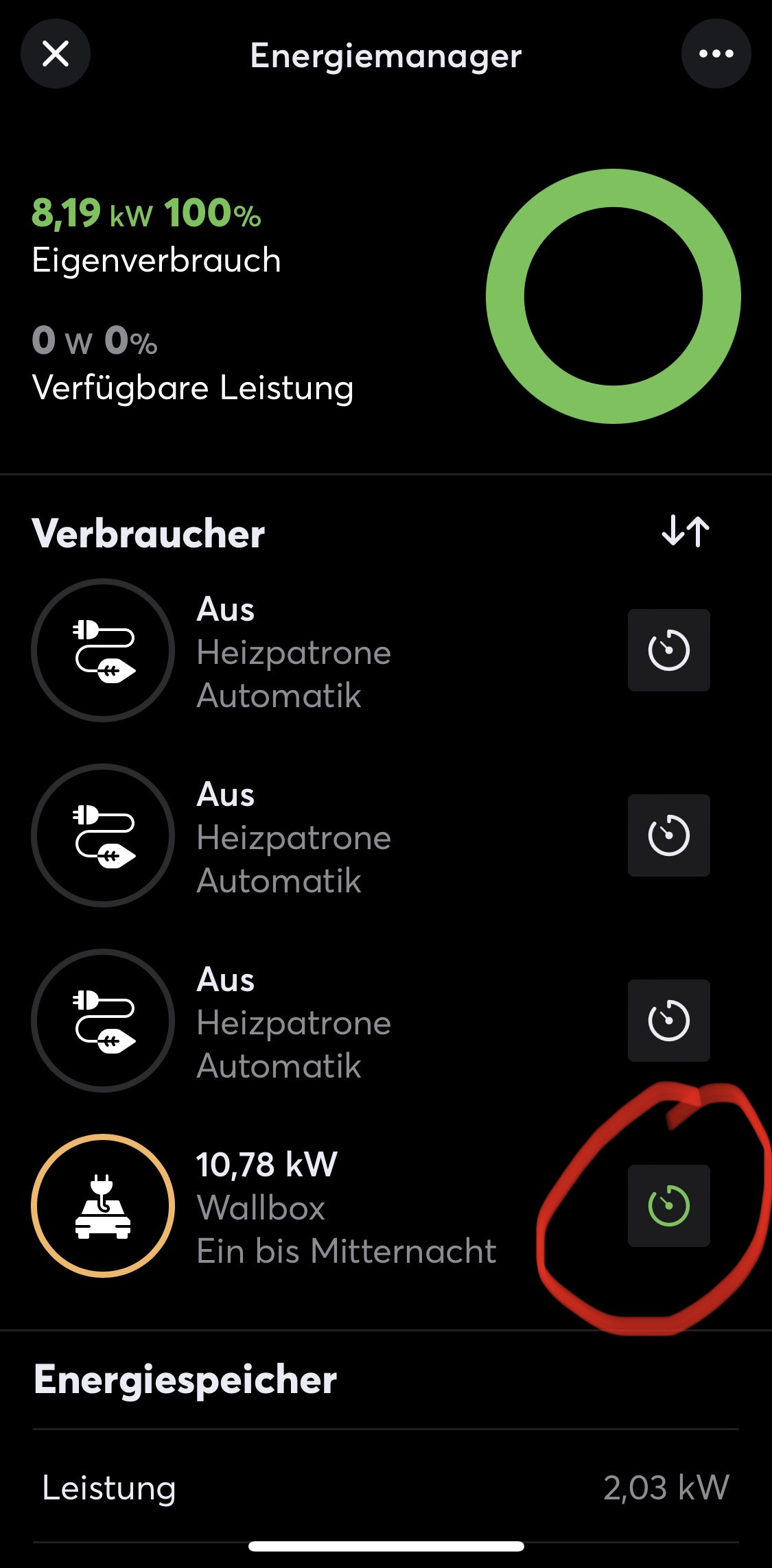

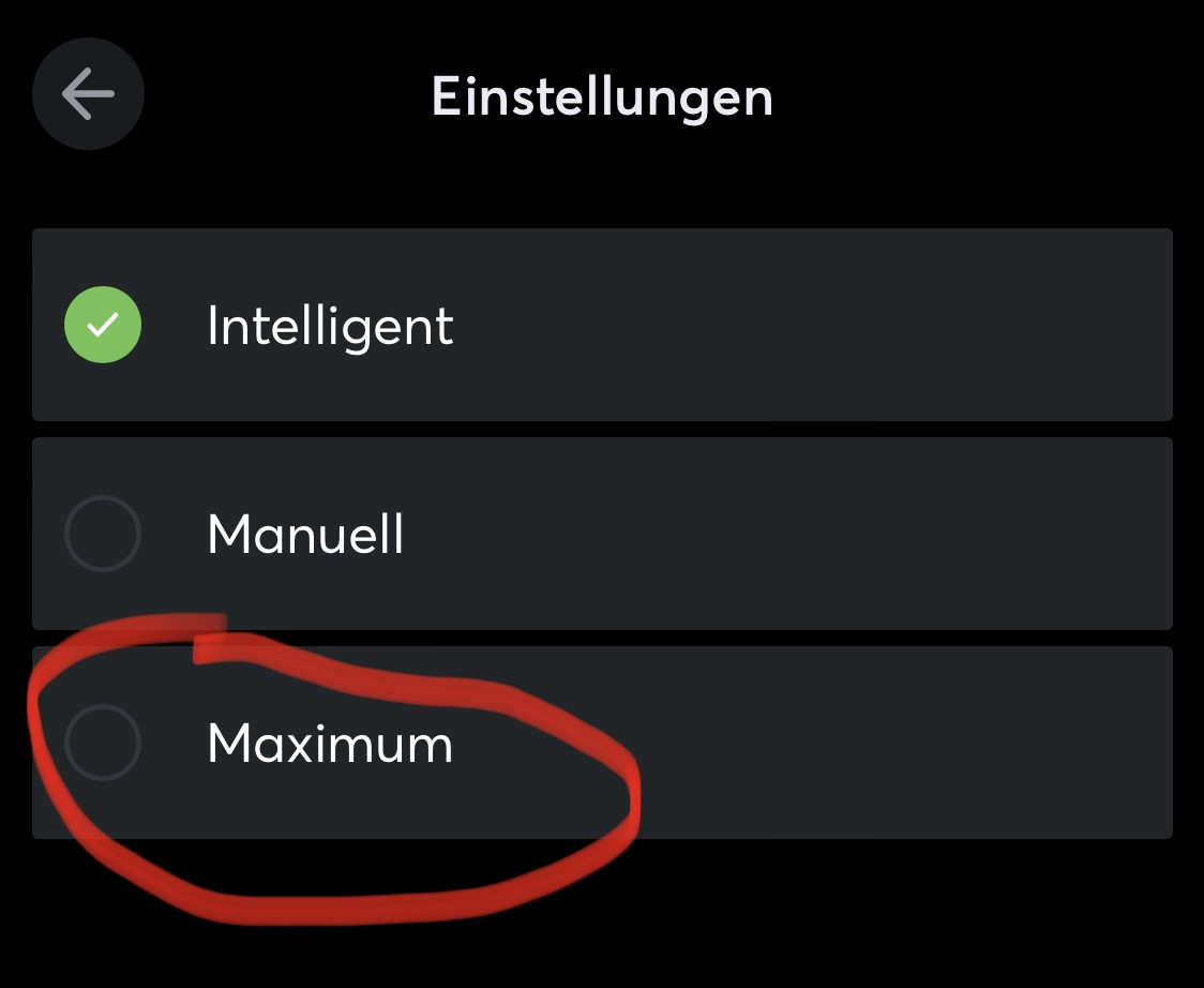

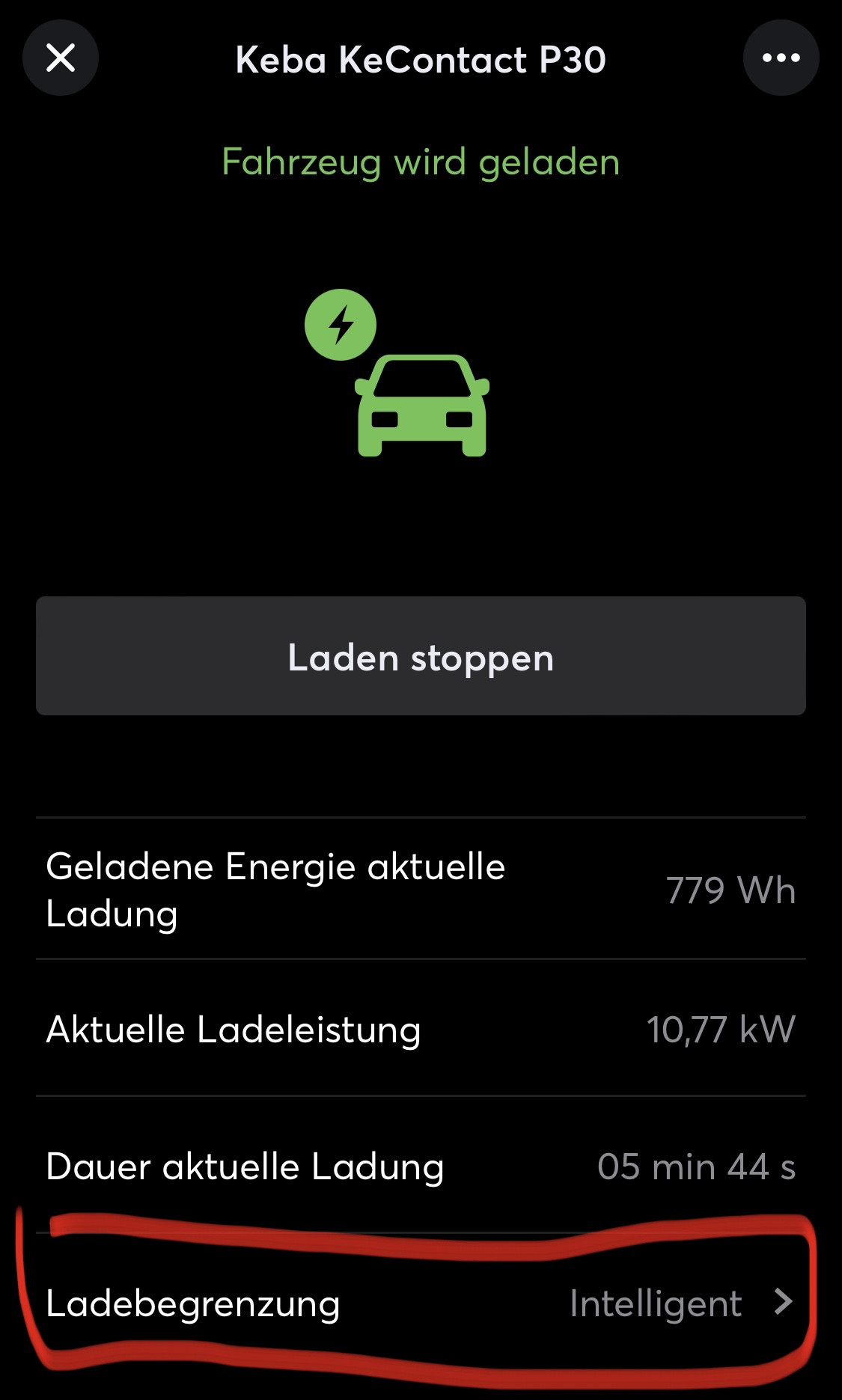

    maximilian2202 Danke dir wirklich, es funktioniert jetzt so wie es soll. Durch die Videos gestern plus das was du mir als Tipps gegeben hast, läuft jetzt alles problemlos. Habe es jetzt sogar in Verbindung mit dem Energiemanager eingebunden mit den verschiedenen Prioritäten (wo ich vorher nur den Heizstab hatte).
    Das Einzige was (noch) nicht geht ist, wenn ich in der App auf Maximalleistung stelle, aber das bekommt man bestimmt auch noch irgendwie hin.
    > Edit: Ich hab nun das auch hinbekommen 😄 Im Energiemanager kann man das umstellen und er überschreibt alle anderen Parameter. Ich hatte es vorher in der Wallbox selbst probiert und dort auf Maximum gestellt, dass hat nicht funktioniert.
    Aber nun bin ich echt froh, dass es jetzt soweit läuft 😇
