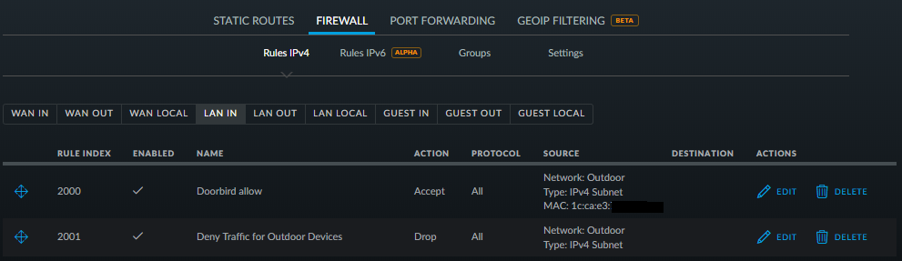

                    Guten Abend,
                    ich sitze aktuell auf der Leitung...
                    Habe meine Doorbird eingerichtet und prinzipiell funktioniert alles soweit.
                    Allerdings sobald ich die Firewall (Unifi USG) konfiguriere sehe ich kein Video mehr.
                    Prinzipiell sollte alles im VLAN Outdoor geblockt sein (falls sich jemand außen ansteckt),
                    jedoch hätte ich die Doorbird per MAC-Adresse ausgenommen und wieder alles erlaubt.
Ansichten: 2500
Größe: 41,9 KB
                    Seht ihr da einen Denkfehler?
                    • IFLUR
                      • 392
                      Hast du evtl. Die LAN Funktion aktiviert in der App ? Bitte abschalten
                      • christof89
                        christof89 kommentierte
                        Nein ist nicht aktiviert.
                        Komischerweise hat es jetzt dann funktioniert, nachdem ich 1x den Klingelknopf an der Doorbird betätigt habe.
                        Also anscheinend muss an der Doorbird nach einem Neustart einmal geklingelt werden damit sie dann die Verbindung aufbauen kann.
                        SIP/Audio habe ich über die Loxone App auch nicht zum laufen bekommen, obwohl hier alles wie in der Anleitung konfiguriert ist, wobei die Doorbird App sowieso deutlich schneller als die Loxone App meldet dass geklingelt wurde, daher werde ich wohl die Doorbird App verwenden und darüber den Türöffner per Virtuellen Eingang triggern.
