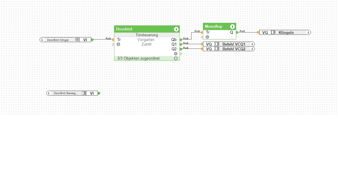

        Servus Zusammen,
        meine Doorbird funktioniert - bzgl. Klingeln "leider" schon seit ca. 1,5 Jahren - d.h. ich habe keine Ahnung mehr.
        Aufgrund dessen dass nun unsere Überdachung dazugekommen ist, könnte ich den Bewegungsmelder der Doorbird gut für die neue Beleuchtung im Vorgarten benutzen.
        Leider verstehe ich das System überhaupt nicht mehr. Die Config ist so eingestellt wie in der offiziellen Anleitung. Allerdings weiß ich nicht wo nun der Bewegungsmeldereingang für die Mv Anschluss eines Lichtbausteins ist. Der Virtuelle Eingang "Doorbird Bewegung" hat ja keine "Verbindung" zur Doorbird?!
        Wäre klasse wenn mir jemand sagen könnte ob der Bewegungsmeldereingang schon vorhanden ist und wenn ja welcher es ist, so dass ich dann ggf. Fehler ausschließen kann. Per Liveview reagiert auf jeden Fall kein Baustein.
        Wie immer, vielen Dank:-)

        • Iluminatus23
          • 07.08.2016
          • 225
          Hast Du denn in der Doorbird-App die Bewegung aktiviert und wenn ja, wird der Eingang dann gelb, wenn Du auf der LiveView in der Config bist?
          • squashmichi
            • 19.11.2018
            • 141
            Danke für dein Feedback.
            In der App ist Bewegung aktiviert. Im Liveview wird der Eingang allerdings nicht gelb.
            Ich habe mir eben die Anleitung nochmal durchgelesen. Das heißt für mich im Umkehrschluss, es kann nur noch ein Fehler in dem Code sein den man einmalig eingeben hat müssen:
            http://<doorbird-username>:<doorbird-password>@<doorbird-ip-adress>/bha-api/notification.cgi?url=http://<loxone-miniserver-ip-address:<loxone-miniserver-port>/dev/sps/io/vixx/pulse?motionsensor&user=<loxone-miniserver-username>&password=<loxone-miniserver-password>&event=motionsensor&subscribe=1
            Das Klingel Event und auch die Kamera funktionieren einwandfrei... Gibt es sonst noch eine Möglichkeit an der es liegen könnte?
            Danke:-)
            • Iluminatus23
              • 07.08.2016
              • 225
              Also die URL für die Bewegung unterscheidet sich ja nur innerhalb der letzten beide "/" ... Also am anderen virtuellen Eingang. Wenn Du also in der Doorbird-App unter Administration und dann htttp Aufrufe das vergleichst, solltest Du den Fehler schnell finden.
              und dann natürlich in der Config die virtuellen Eingänge abgleichen!
