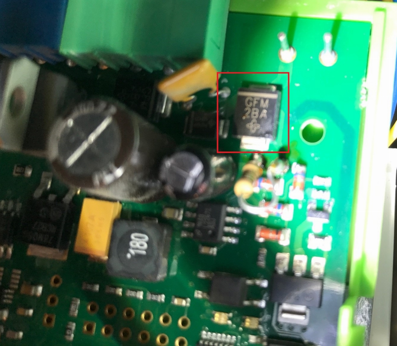

    Hi Leute,
    ihr könnt es oben schon lesen, mir ist der Miniserver meiner Testumgebung abgeraucht. Habe eine zweite Umgebung um zu lernen und zu testen. Es geht hier also nicht um eine produktive Anlage.
    Hatte das ganze zwecks evaluierung an einen Kollegen verliehen, der hat ein falsches Netzteil angeschlossen.
    Also ist die Schutzdiode "GFM" durchgeknallt.
    Lohnt es diese raus zu löten und gegen eine neue zu ersetzen oder ist davon auszugehen dass noch mehr beschädigt ist wie die Schutzdiode?
    Nach Suche im Netz hat sich rausgestellt, es handelt sich um eine Vishay SMCJ33A Diode im DO-214AB Gehäuse.
    Ersatzteil würde 0,61€ kosten - also definitiv günstiger wie ein neuer!
    Es wird zwar sehr kompliziert die Diode da raus und rein zu löten weil alles sehr eng ist, müsste aber gelingen.
    Hat schon jemand Erfahrungen damit am MiniServer zu löten?

      Sie ist komplett offen geplatzt. Da ist nichts mehr zu holen.
      Sofern es tatsächlich nur die Diode ist, müsste der Miniserver hochkommen wenn die Diode entfernt ist?

          Ich habe auch mal versucht einen Miniserver zu reparieren. Wenn es die Spannungsseite und nicht die Busseite ist, meine noch im Kopf zu haben, das es sich lediglich um einen Verpolschutz handelt. Daher könnte man für eine Testumgebung auch eine 0815 Diode verwenden. Nach dieser hängt ein 7805 (für 5V) und ein Step-Down-Wandler, der 3,3V erzeugt.
          Ich würde daher Raten die Diode Auszulöten und mal Betriebspannung anzulegen (am besten mit Strombegrenzung). Dann wirst du recht schnell sehen, ob er noch funktioniert.
          Angaben ohne Gewähr
          Stefan
            • 3263
            Ein Verpolungsschutz wird für gewöhnlich so dimensioniert, damit ein Verpolen möglich ist ohne dass gleich irgendwas abraucht.
            Also einmal 24V und GND vertauscht würde das Netzgerät in die Knie zwingen.
            So hätte ein Verpolungsschutz keinen Sinn, da dann nach dem Verpolen doch etwas kaputt ist.
            Die Diode SMCJ33A ist eine Supressordiode, also ein Überspannungsschutz. Breakdown voltage in dem Fall zwischen 36,7 und 40,6V. Ab da wird die Diode leitend und produziert einen Kurzschluss.
            Demnach kann es unter Umständen für die Testumgebung reichen, die Diode einfach zu entfernen, dann sollte der MS wieder funktionieren.
            Dann fehlt jedoch dieser Überspannungsschutz, also würde ich die Diode ersetzen.
            Ich habe so mal eine Siemens Logo wieder in das Reich der Lebenden zurückgeholt. Einfach die kaputte Diode ausgelötet und fertig. War nie für eine Produktivumgebung gedacht, darum war mir das egal.

              Update:
              Habe es geschafft.
              Der Miniserver funktionierte bereits nach dem Auslöten der Diode.
              Anschließend die neue Diode eingelötet - (mit Schweiß auf der Stirn) aber was soll ich sagen? Funktioniert astrein. Dann kann ich jetzt ruhigen Gewissens an meiner Testumgebung weiter lernen

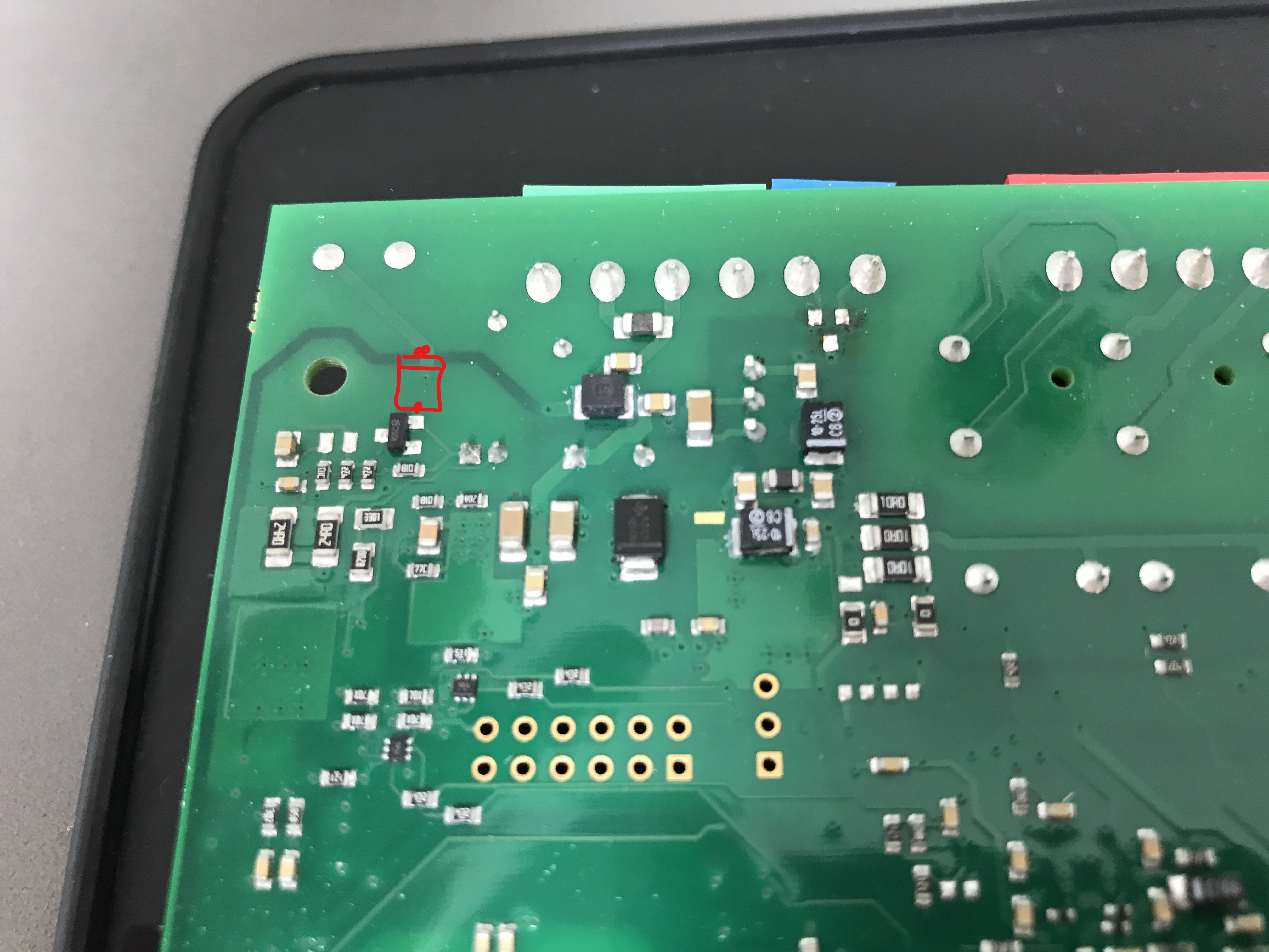

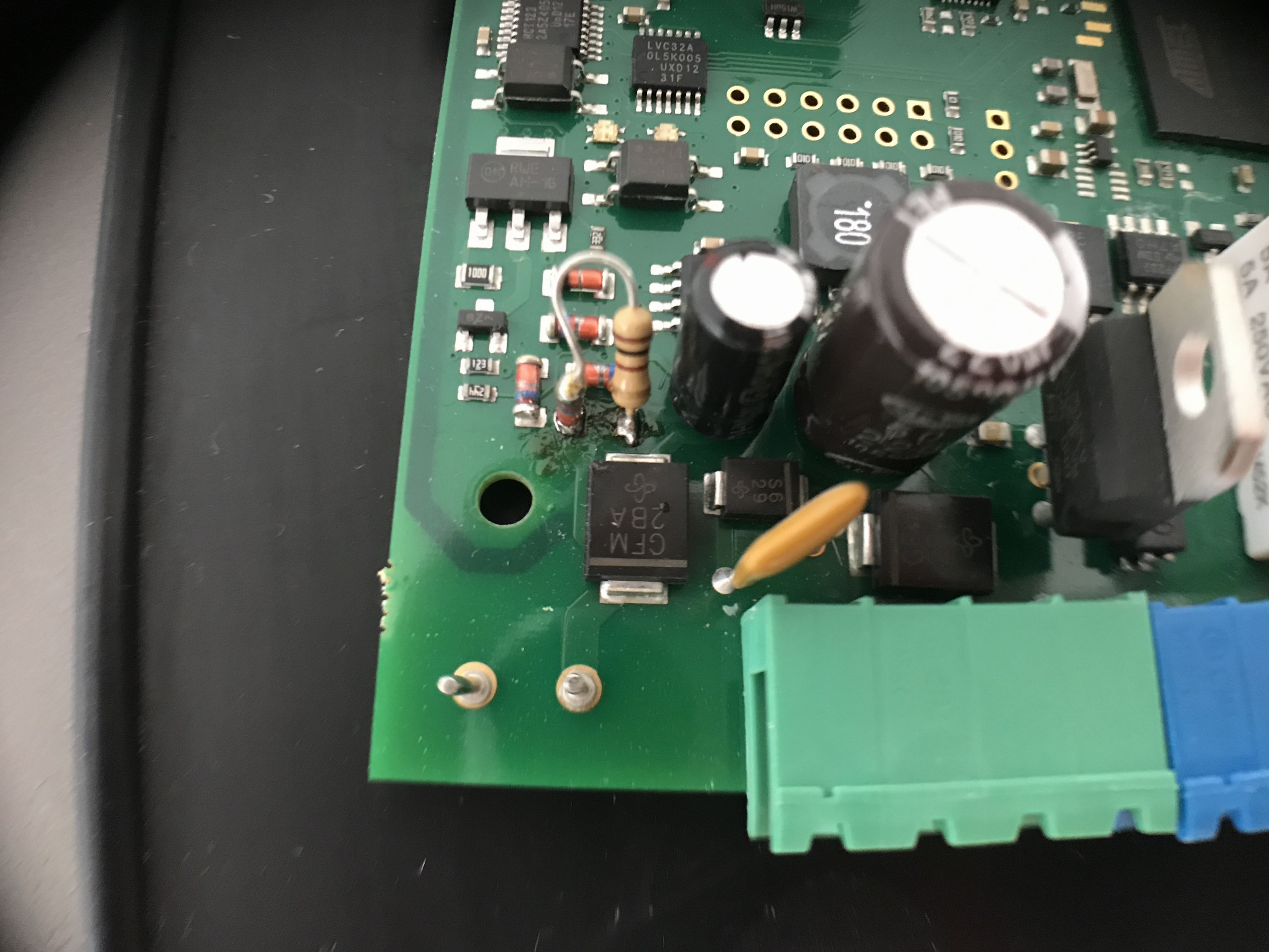

                  Ich fürchte mir ist dasselbe passiert. Zumindest sieht die Diode leicht lädiert aus. Der Server an sich läuft noch, nur an den Potentialklemmen neben den DIs (grüne Leiste) ist nichts mehr zu messen. Dort habe ich aber fast nichts aufliegen, da ich fast nur KNX für die Sensorik nutze
                  Handelt es sich um die gleiche Diode? Der Aufdruck ist leicht abweichend, von daher bin ich mir nicht ganz sicher.

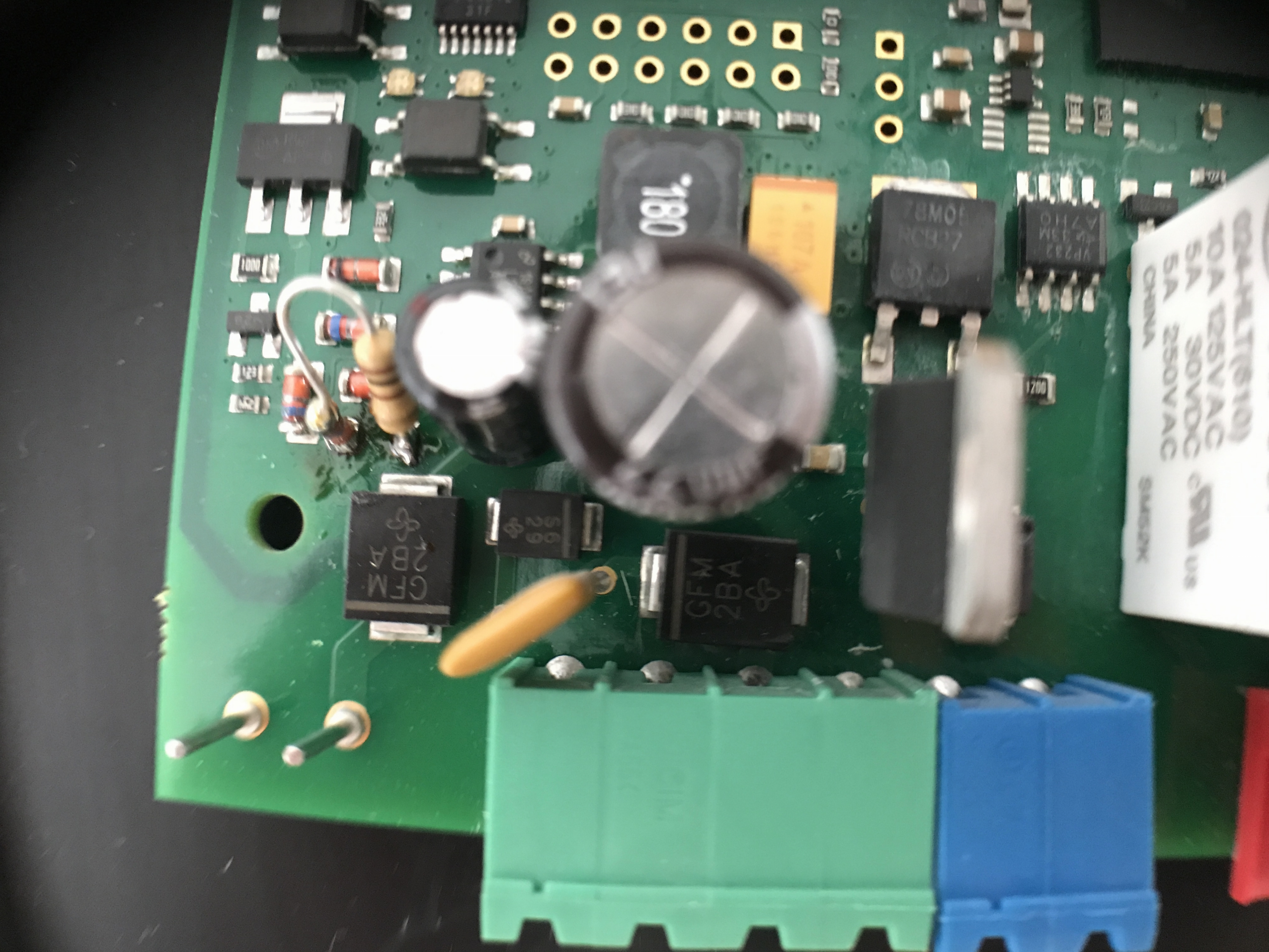

                    • 3263
                    Ja ist auch die gleiche Supressordiode ...
                    "GFM" ist der marking code. das 2BA bzw. 56A ist der Herstellungszeitpunkt. glaube ich 2 = 2012, 5 = 2015; Wie der weekcode codiert ist, weiss ich nicht.

                      MarcusS
                      In Deinem Fall (Bild #10) hängt die zerstörte Supressordiode parallel zu den EIB-Klemmen und nicht in der 24V Versorgung. Das erklärt auch, warum der Miniserver, allerdings vermutlich ohne KNX, noch läuft.
                      Der Verursacher müsste somit im KNX-Kreis gesucht werden.
                      Dies nur so als Ergänzung.
                      lg Romildo

                        Hi romildo , das sieht vermutlich mit der Diode nur so aus und die hat vermutlich nichts mit KNX zu tun. Ich hab das wohl zu knapp dargestellt. EIB/KNX ist in Ordnung und war auch unmittelbar nach dem Kurzschluss noch am Leben.
                        Ich hatte durch einen 24V BWM einen Kurzschluss. Das war ich selber schuld, daher kann ich das mit Sicherheit sagen. Der hat mir jedenfalls erst eine Feinsicherung und direkt wohl auch die Diode zerschossen. Die 24V DC Versorgung im Schrank (MS, Ext. 1W...) sowie der externen Peripherie sind grundsätzlich wieder in Ordnung. Ich konnte nach dem Ausfall nur oben an den Klemmen neben den DIs des Miniservers keine Spannung mehr messen. Diese Klemmen nutzte ich bislang um meine Potentialverteiler für meine externen Geräte zu versorgen. Daher war dann erstmal alles Externe tot. Ich habe jetzt die Versorgung für die Potentialverteiler-Klemmen der externen Sensoren direkt an der Feinsicherung abgegriffen und nicht mehr vom MS (war eh doof und keine Ahnung, warum ich das mal so gemacht habe).
                        Danach war jedenfalls alles wieder "ok", insoweit man das bei dem Schaden sagen kann. Ich baue eh einen neuen Server ein und nehme den dann auf die Werkbank und war am Wochende nur froh, dass ich überhaupt noch Licht hatte.

                          • 5159
                          Tja, was soll ich dazu sagen?
                          Bei meinen Miniservern geht diese Suppressordiode direkt an die EIB-Anschlüsse. (Anode hängt an - Kathode an +)
                          Dass diese mit den 24V an der DI-Steckerleiste was zu tun haben soll, kann ich mir nicht vorstellen.
                          Zudem ist diese Diode nicht in "Durchlassrichtung" eingebaut, ein Kurzschluss kann(sollte) dieser Diode daher auch nichts ausmachen.
                          Du kannst ja die Leiterbahnen an der Supressordiode verfolgen, dann solltest Du sehen, dass diese direkt auf die EIB-Klemmen gehen.
                          Es kann natürlich sein, dass die Suppressordiode keinen Kurzschluss verursacht und daher auch die KNX-Schnittstelle noch funktioniert.
                          Möglicherweise ist die Suppressordiode auch gar nicht defekt.
                          lg Romildo

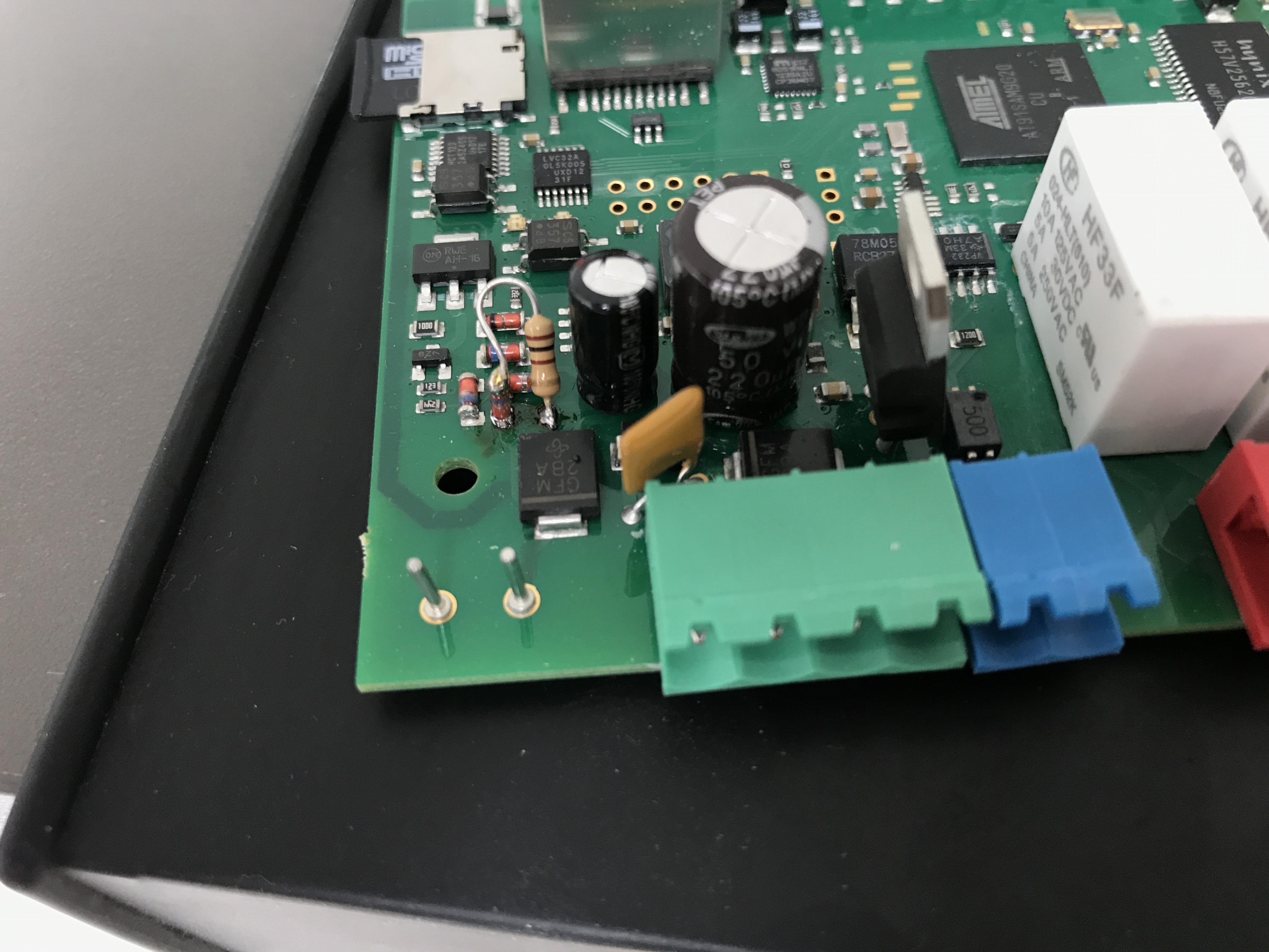

                            Hmmm, bin bei dir. Irgendwie macht das alles keinen Sinn. In der Mittagspause habe ich die Platine gerade mal ausgebaut und genauer angeschaut. So richtig optisch zerstört sieht die Diode nicht aus. Die Bauteile dahinter allerdings schon. Jetzt weiß ich nicht ob das nur schlecht gelötet wurde oder ob da wirklich was im Mitleidenschaft gezogen wurde. Hat nach meinem Verständnis aber auch nichts mit den 24V zu tun. Wie gesagt. KNX und der Server an sich laufen. Einzig die Potentialklemmen an den DIs haben keine Spannung. Ich komme da mit meinem Kenntnissen vermutlich nicht weiter.
                            DoorPi DIY Türsprechstelle how to
                              Gewisse Miniserver hatten ja Probleme mit der KNX-Kommunikation. Möglicherweise ist dies die Modifikation?

                              Ich habe gerade mal Loxone um Stellungnahme zu den Bildern gebeten.
                            • Herby
                              Herby kommentierte
                              Habe jetzt ja auch schon mehrere Miniserver "nackt" gesehen. Da wurde definitiv was dran gemacht
